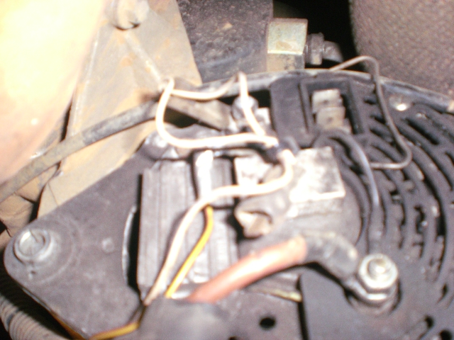

Re: Faiseau alternateur en feu
pour imager les fils ainsi que leurs positionnement:
avec un alternateur de def ou disco 300tdi.
demain, je mets celui avec le bon alternateur.

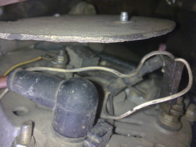

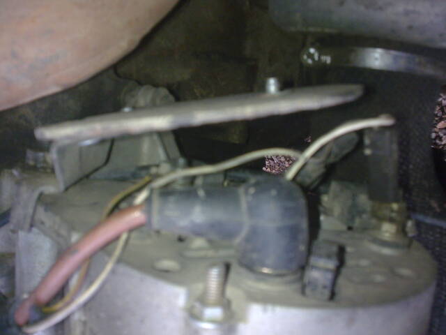

voila celle avec l'alternateur du disco 200tdi:
le marron: +permanent
le jaune: borne W
le blanc: comptes tours
si cela peux t'aider
le jaune: borne W
