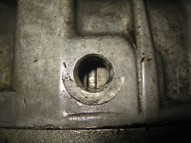

En faisant la vidange du moteur de mon Def 110 TD5, j'ai remarqué qu'à côté du bouchon de vidange du moteur, il y avait un "trou" côté boite. Cela ressemble au filetage (environ diam17) d'un bouchon de vidange ... sans le bouchon.
En fait, ça fait 20mKM que j'ai le véhicule, et j'ai toujours ce "trou", sans soucis particulier, mais je me demande si c'est bien normal.
des idées ?
Merci,
Edd

Salut, ce trou dans la cloche d'embrayage permet aussi d'y voir le repère de PMH pour les opérations de réglage moteur (distri, calage PI, etc..)
On aperçoit le repère gravé dans le volant moteur au fond du trou (photo de LOLO)
si tu vas dans la gadoue ou dans la flotte comme te le dit antoine :wink: tu dois y visser un bouchon. Sur ces moteurs, un deuxième trou se situe en bas du carter de distri à l'avant du moteur et naturellement doit aussi être bouché :lol: donc emporter...deux bouchons de passage à gué :mrgreen: A+

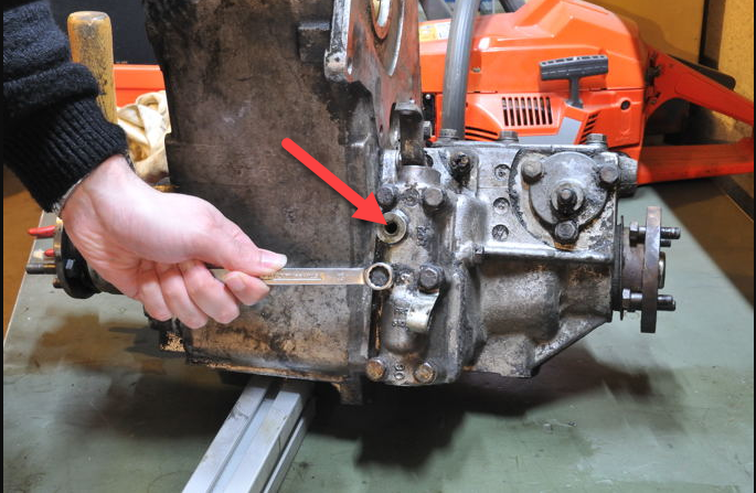

Est-ce que la boite de transfert (typoe LT230) a une mise à l'air aussi ? si oui, où elle se trouve ? Merci
Messages : 14013
Re: trou dans boite de vitesse
Land SIII a écrit : 17/03/2025 21:37 Est-ce que la boite de transfert (typoe LT230) a une mise à l'air aussi ? si oui, où elle se trouve ? Merci
La mise à l'air libre se trouve sur le dessus du carter avant (sortie arbre avant) de la BT. Voir flèche rouge.
