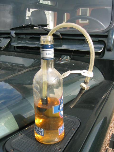

Et ben, quand j'étais célibataire, sans âme charitable pour m'aider à faire la purge, j'ai acheté un tuyau avec clapet anti-retour au bout.
Le tuyau étant transparent, on peut vérifier s'il reste des bulles et la couleur du liquide.
Notez la couleur du liquide dans la bouteille. Propre, non ? Le liquide provient de ma dernière purge il y a un an. Alors quand on voit la couleur du liquide dans le bocal du véhicule dans l'article de Univers Land (article sur le changement des plaquettes).....
Il suffit de le faire tenir sur la vis de purge (j'utilisais un collier "Serflex") et mettre l'embout avec le clapet anti retour dans une bouteille.
La seul difficulté est de dévisser suffisamment la vis de purge pour que le liquide puisse sortir, mais pas trop pour éviter que le liquide sorte via le filetage.
Ensuite, "two fingers in the noze". Il suffit de pomper et rajouter du liquide dans le bocal.
Avec le temps, il est nécessaire de mettre un second collier pour tenir le tuyau souple noir sur le tuyaux transparent.
Même à deux j'utilise ce système, sauf que je tiens le tuyau sur la vis de purge à la main et que j'ouvre et ferme la vis de purge à chaque enfoncement de pédale.
A deux c'est mieux car une fois, le tuyau a bougé, dévissant un peu plus la vis de purge. Je me suis retrouvé avec du liquide par terre....
Le tuyau avec clapet anti retour (bille et ressort) a été acheté chez un distributeur de pièces autos.
Modifié en dernier par The Pater le 16/05/2009 18:07, modifié 1 fois.

j' ai le même outil que "The Pater", acheté il y a quelques années en centre auto. C ' est simple et efficace (il a encore servi avant-hier pour le changement de durites de freins avants). Au moins, on n' est pas incité à utiliser un système avec le compresseur d' air en envoyant une pression trop importante.
Malgré tout, ça reste quand-même pour un usage occasionnel. Dans le cas où, comme moi et contrairement au Pater, vous achetez ce même outil mais ne buvez pas d' alcool :lol: , je vous conseille si vous utilisez un bocal (moi c' est pot à confiture) de faire une petite patte de fixation du tuyau sur le bord du bocal. Sinon, il n' est pas assez souple et tombe du bocal bien sûr toujours pendant que vous êtes à l' autre bout du véhicule en train d' appuyer sur la pédale pour purger.
