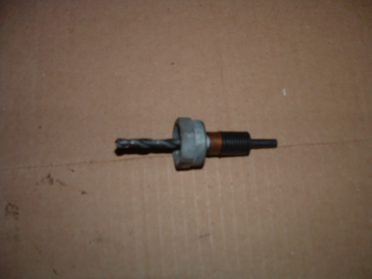

petit pigeur volant improvisé pour 300TDI
voici un "pigeur" trés pratique pour bloquer le volant moteur au PMHA+

Re: petit pigeur volant improvisé pour 300TDI
Un peu plus d'infos ?
avec plaisir
OK, merci.
bien vu je crois que je vais faire ça bientôt car ma distri est toujours légerement décalée...pas réussi à trouvé une bonne combine pour bloqué le volant.c'est chose faite désormais.que de ressources sur lrfaq....
Toujours "légèrement" décalée ??? J'ai un peu de mal à saisir...antoine a écrit :bien vu je crois que je vais faire ça bientôt car ma distri est toujours légerement décalée...pas réussi à trouvé une bonne combine pour bloqué le volant.c'est chose faite désormais.que de ressources sur lrfaq....
pour ma part, j'ai pris un simple bouchon de passage a gué, perce et taraude , j'y introduit une tige fileté de 5
oui, mon volant moteur mal pigé m'a fait légerement tourner la PI (lors de la tension de courroie) et je suis donc légerement en avance ou en retard...ok?Locouarn le 09/11/2010 23:20
moi j'ai aucun bouchon de" gué"...tant pis pour moi mais ta combine est bien.big109 le 10/11/2010 7:27
