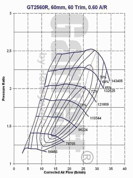

Si on passe sous silence le montage, il faut savoir si le turbo a les caractéristiques techniques de performances nécessaires.
Vu que le deux moteurs diesels ont même cylindrée, le turbo du 2.5 td convient pour le 200 Tdi, mais cela ne veut pas dire qu'il aura les performances nécessaires pour suralimenter suffisamment pour obtenir même couple et puissance. On peut supposer que oui en jouant sur la wastegate, mais c'est s'avancer un peu vite.
Un des moyens est d'avoir les courbes de performances des deux turbos, ou au moins celui du 2.5 td, car ces courbes donnent aussi les limites d'utilisation.
Il faut ce genre de courbe :

Hummm !!!
Et ces courbes ça peut se trouver ???
:D
Messages : 14029
Re: Transplantation d'un 200 Tdi
Kinou a écrit : Et ces courbes ça peut se trouver ???
Oui.......
Mais pour le Garrett T2... je ne sais pas...... ou le trouver.
Note, ce sujet avait déjà été évoqué, sans réelle réponse : http://www.landroverfaq.com/viewtopic.php?f=23&t=1733
