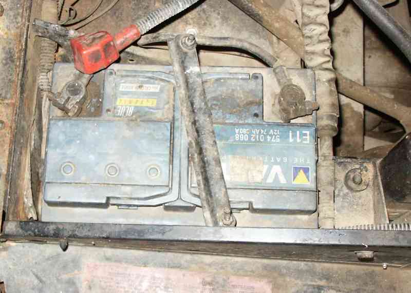

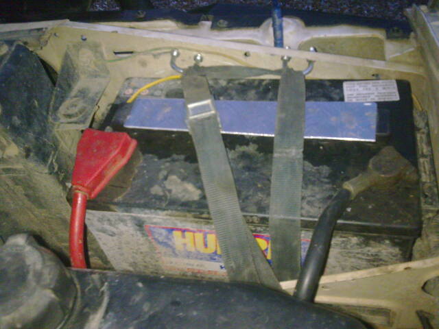

salut, voila mon système:
deux U avec filetage plus une sangle...
Re: fixation pour batterie
D'origine c'est une sorte de cornière avec 2 grandes 'vis' avec un crochet...
Si tu ne l'as pas, une sangle c'est plus simple :mrgreen:
Sinon je peux te faire des photos de la version d'origine, et de la 'modif' que je fais pour avoir un truc qui me plait mieux, en passant plus loin de la borne + .

Bon, voila enfin des photos, pas terribles ca manque toujours de lumière... :roll:
Voila comment je les fixes:

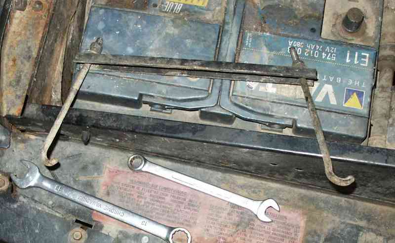

Bon j'ai oublié de faire une photo version d'origine, en fait la 'cornière' se met en haut de la batterie coté radiateur, et les tiges filetés tirent en biais pour plaquer la batterie du coté de l'aile... Si on a la bonne batterie (la mienne a les bornes du mauvais coté, les fils ont été déplacés...) la borne + se retrouve très très proche de la cornière!
La cornière démontée, je crois que je coupe une tige fileté car elle est trop longue avec mon montage...

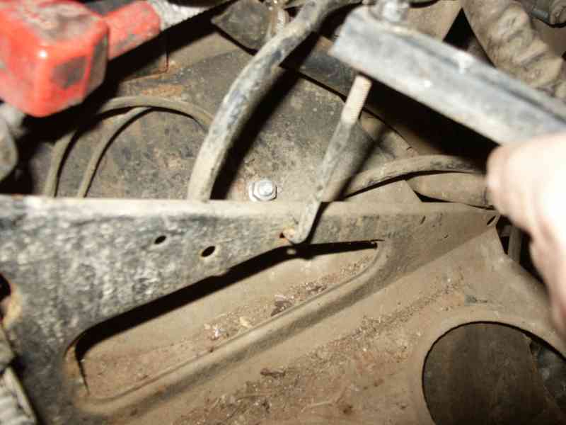

Le point de fixation coté roue, c'est le même que celui utilisé pour le montage d'origine:

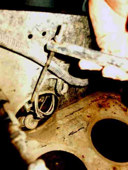

Coté phare, cette photo est beaucoup trop exposée... je mets le crochet dans le gros trou qui permet d'accéder a l'ampoule du phare, enfin ca servait a ca sur les 1er générations de range, après on n'a plus accès :mrgreen:
Il y a normalement un trou comme de l'autre coté de la batterie pour le montage d'origine... mais c'est mal placé pour ma version.
