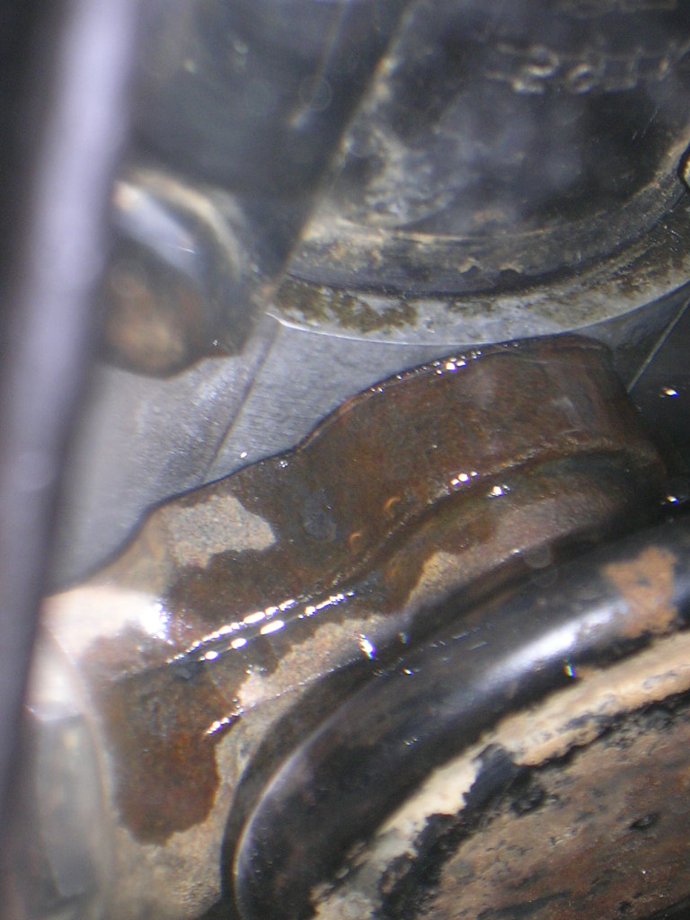

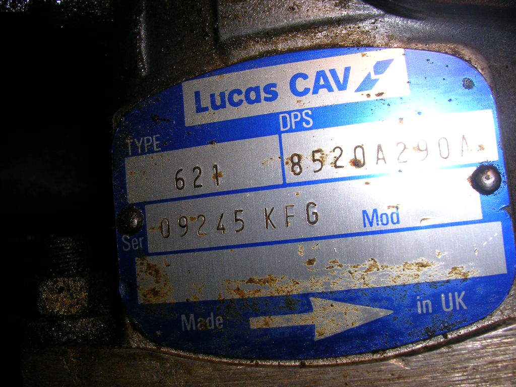

Salut à tous, j'ai une fuite sur ma pompe d'injection. C'est un land 90 2.5 TD avec une pompe cav dps 2.0. Ca fuit au niveau de l'amortisseur hydraulique ( la pièce qui est sous la pompe et qui ressemble à un "champignon métallique". A priori, ce serait un joint thorique à changer mais je ne sais pas si au démontage, çà peut dérégler la pompe. Si certains l'ont déjà fait, j'aimerais bien avoir leur avis.

J'ai regardé plus attentivement cet après midi. Ca fuit entre la commande d'avance et le corps de pompe, dans un premier, j'ai inversé le joint et resserré la vis de 8mm et la commande d'avance, et çà fuit beaucoup moins. Par contre, il reste toujours un suintement entre l'autre vis ( celle qui tient l'amortisseur hydraulique ) et le corps de pome. Je pense donc déposer la commande d'avance pour changer le joint entre celle-ci et le corps de pompe. Y'a t'il des précautions particulières à prendre ?
Quelques photos pour mieux se rendre compte :
