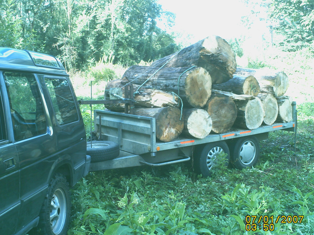

Re: Attelage réglable et remorque "fort" tonnage sur Land 2.
bah on fait avec ce que l'on a.
Un treuil a main sur la remorque pour faire monter les billes (bois blanc) et les pneu 100% TT
çà permet de sortir du terrain humide. Vitesse modéré sur route moins de 10 km et moins de 80 km/ h.
Par contre sur les grandes distances (souvent plus de 300 bornes) pneu de route (100%) et un affinage pointilleux du poids sur la flèche entre 100 et 150 kgs pour éviter les phénomènes de tangage. Ça m'est arrivé de m'arrêter de tout dessangler de déplacer des charges et de tout ressangler. Si le véhicule parait instable et se dandine des le départ c'est que la charge est mal répartie il ne faut pas hésiter à refaire l'équilibrage c'est un problème de SECURITE et de confort.
