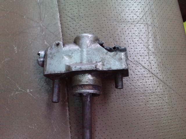

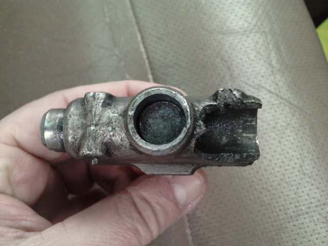

Salut, t'aurais pas une photo de la pièce cassée? A+
Re: ecarteur de frein ?? cassé
effectivement surement plus simple avec une bonne photo:
voila l'objet du delit

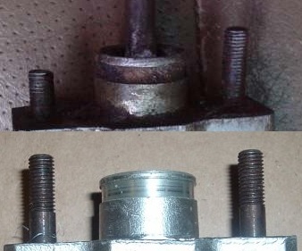

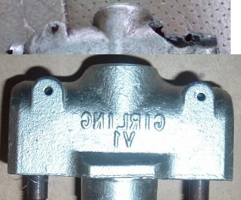

en effet, c'est approchant
mais sans dimensions précises notamment entre-axe des vis de fixation, Ø des pistons, longueur du corps
La pièce neuves est-elle "garnie" de ses pistons et de son écarteur ?

bonjour
est un grand merci à tous ceux qui mon aider dans mes recherches (ils se reconnaitront) je viens de recevoir la pièce d'angleterre en effet le modèle presenter pour la serie 3 chez LRserie est bon. il faut juste remettre le tendeur à visser d'origine (sankey) car celui de la serie est plus long et legerement courbé
je n'ai donc plus qu' à remonter
