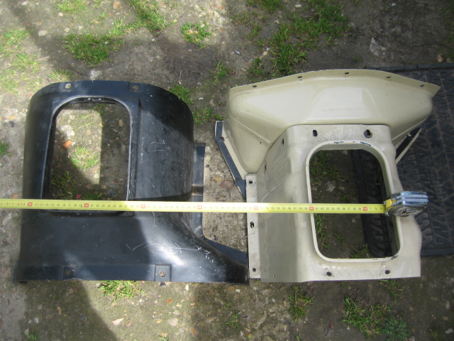

Salut, éventuellement comme solution 3), prendre l'ensemble moteur boites disco. Positionner l'ensemble sur les arbres de transmission existants. Souder les fixations moteur/boite du disco là ou elles tombent dans le châssis du 90. Plus de problème de descente d'échappement. Récupérer un tunnel de 300 avec la tôle d'adaptation au tablier et bricoler du coté caisson de siège, pour le jointoyer.
Pas forcement plus solide, mais plus précise et plus rapide oui peut-être.kebir a écrit :Pour la BV, normalement la R380 est plus solide que la LT77 ... mais elle a ses problèmes aussi. Par contre, le fait d'exiger une R380 a un cout qui ne vaut pas forcément le coup
Re: remotorisation 90TD en 300 TDI
A l'époque j'avais retourné la question dans tous les sens (en essayant, moteur+boites en vrai), avec la boite de disco, il y avait toujours un levier qui venait dans le coin avant du caisson de sièges. Donc pour un proto de trial fini à la cochon (nombreux ils sontLØLØ a écrit :Récupérer un tunnel de 300 avec la tôle d'adaptation au tablier et bricoler du coté caisson de siège, pour le jointoyer.

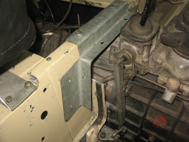

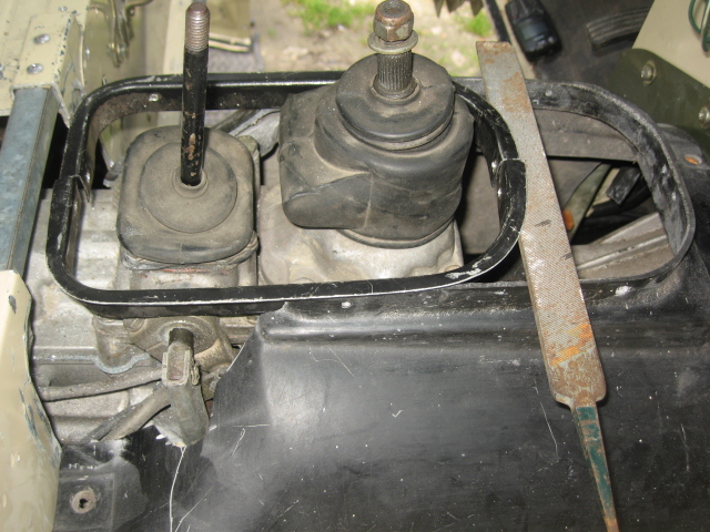

Pour le tunnel cela a donné ça:
1) Tunnel de D ou TD en place: 2) Idem de l'autre coté sauf que cela passe moins bien. Précision, c'est une LT77 commande modifier de disco accouplé à un 300 dessous, pas une R380. 3) La commande de blocage tapait malgré la bosse de mise en forme. 4)La commande, et un autre désagrément, la boite est un peu plus en arrière, d'où la découpe du caisson de siège. 5)Il y avait aussi le bord du pied du levier de vitesse qui cognait a chaque arrêt moteur. 6) Se pose aussi le problème du planché, le gauche sur la photo. 7) En dessous un planché de 300 la différence n'est pas énorme, les trous sont aux même endroit. 8 ) Les deux tunnels, celui du 300 et celui du D ou TD. Celui du 300 est en plastique dur noir, doublé d'un isolant phonique, que du bonheur en perspective, il a une entretoise métallique, ici elle est verte, elle se vis en lieu et place de celle du TD.Donc pas de problème cotè tablier. 9) Coté caisson de siège: 10) On voit que plus large, ça c'est bon. Mais beaucoup plus bas, ça c'est moins bon. 11)Mesure de la différence: 12)Alignement de la trappe des leviers: 13) Opération découpe: 14) Présentation: 15) dé-rivetage du rebord en tôle qui sert au maintien du soufflet déplacement vers l'arrière: 16) Découpe du tunnel du D en vu de son insertion. 17) La boite est haute, la traverse de boite du disco est fixée à la même hauteur que sur le disco, donc c'est un point à contrôler. Renfort de la découpe du caisson. 18) Compensation de l'épaisseur sur le renfort, avec un bout de tôle de planché de récupération, plié, riveté. 19) Réalisation d'une tôle pour la fixation du tunnel. 20) Mise en place de la fixation du tunnel sur le caisson de siège. 21) Jonction du tunnel hybride vissé et riveté: 22) Tunnel hybride encore. 23) Fixation du tunnel au planché, par vis M6. Ce sont des écrous de baie de pare-brise/toit rendu prisonnier rivetage. 24) Vis tunnel et entretoise de tablier sous la boite à fusible. 26) Aujourd'hui, donc presque 3 après: 27) dessus 28) Coté droit, ce n'est pas très heureux au niveau de l'habillage insonorisant que j'ai dut couper. 29) Les fixation n'ont pas bougées: 30) Défaut de fixation du soufflet. L'inconvénient de cette solution, c'est que la boite devient spécifique. Mais le jour ou elle me lâche, je pense remonter une R380 de disco avec des leviers def. Cette solution était envisageable car j'avais un disco 200 complet sous la main avec tous les petits bouts qui vont bien, patte châssis, traverse... Le 300, c'est monté comme une fleure derrière le 200, juste les supports châssis à changer et quelque durite, l'opération c'est faite dans la journée.
31) Support 200 et support 300 juste pointé avant découpe du support 200 de disco. 32) Sur cette photo archéologique, on peut également distinguer le trace du support du D. 33) Les petites variantes au niveau du raccord sur la pompe de DA. 34) La solution c'est de récupérer l'adaptateur sur la pompe du 200 ou du TD? et le monter sur la pompe du 300. Bon, j'arrête là, trop long, pour un seul soir.

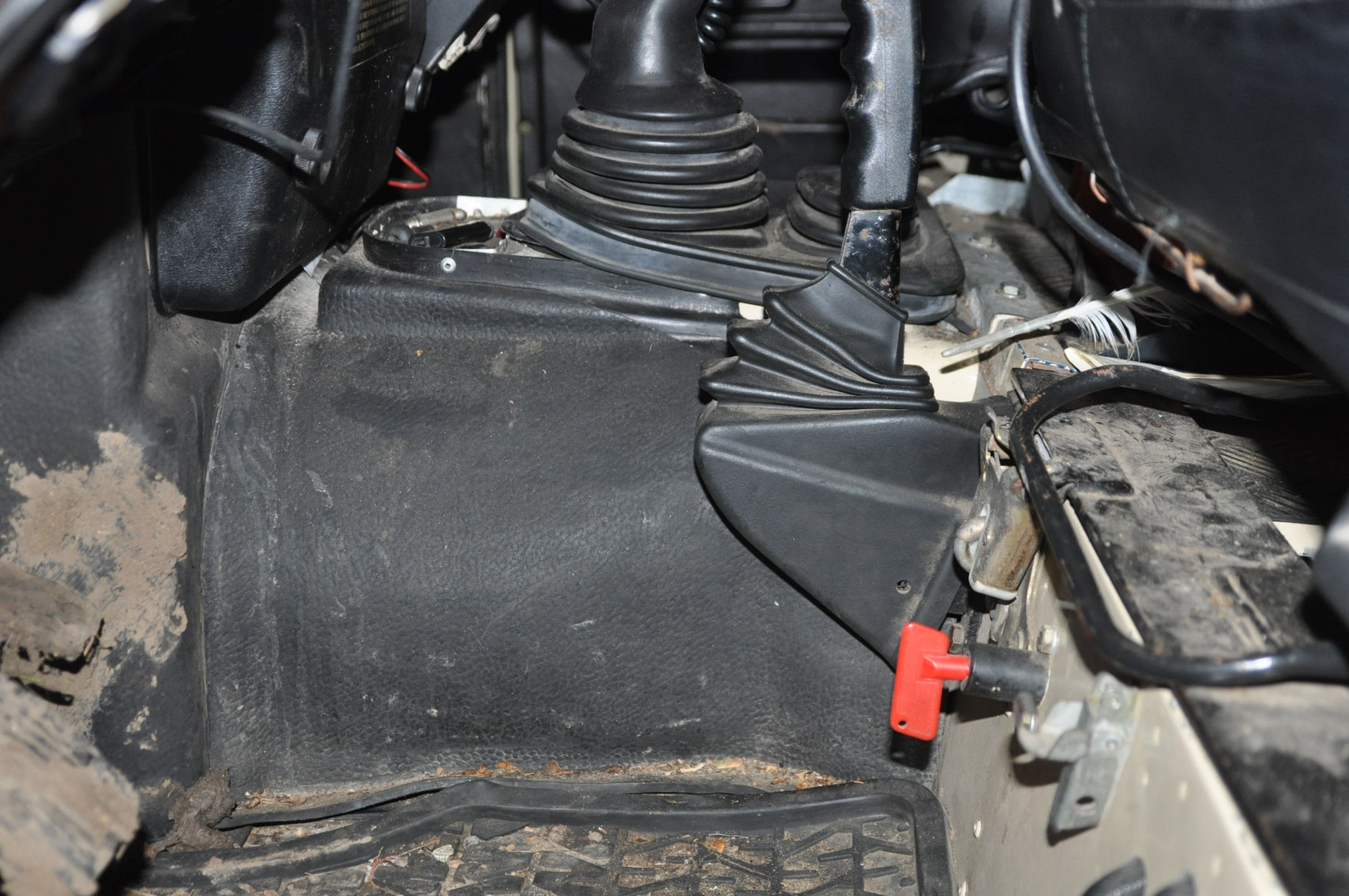

oui exact: pour pouvoir utiliser le couvercle supérieur avec les commandes de defender (levier de vitesses devant le levier de transfert), il faut changer l'axe de commande des fourchettes et bien entendu remplacer la commande intérieure à rotule par une commande à fourche. Les différences sont visibles sur les éclatés du manuel.LØLØ a écrit :Salut, possible sur la LT 77 mais je ne l'ai jamais fait sur la R380. Je pense que c'est probable., il faut ouvrir complètement la boite pour changer la tringlerie.le biganos a écrit :bon je pense que c' est la solution de changer la pompe
pour la boite nous voulons garder la R380 du disco, mais en changeant les commandes pour y mettre les 2 leviers de def possible or not possible???![]()
Pour sortir cet axe, il faut intégralement démonter la boite. Cela peut être l'occasion de lui faire une révision
