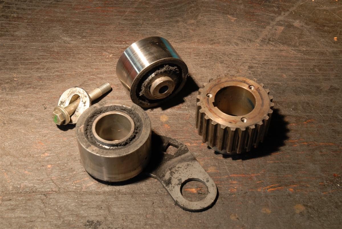

Disco 300tdi de 1994
On a enfin trouvé la solution pour pas s'emmerder à remonter la courroie de distribution en la faisant passer par-dessus les épaulements du pignon ou du galet, selon la version.
C'est pourtant simple, mais il suffisait d'y penser:

Bon évidemment, comme on n'a rien sans rien, il y a une petite contre-partie

excusez ma question de béotien en matière de distribution (Et voui, c'est une opération que je n'ai jamais réalisée)... Vous pouvez expliquer en quelques mots ce qu'il y a à constater ici... hormis que la courroie et le carter sont usés. Merci :)
Messages : 2314
Re: distri 300tdi - cherchez l'erreur
Tu as raison de poser la question. Sur le premier montage (ici 1994, donc compris), le guidage latéral de la courroie se faisait par des épaulements sur le galet-tendeur. Sur le montage récent, le guidage se fait par des épaulements sur la poulie de vilebrequin.
Ici nous avons donc un panachage des deux montages, puisque la poulie de vilebrequin ancienne (sans épaulements) a été conservée, et un "kit" moderne a été monté (donc galet-tendeur sans épaulements). Du coup, plus rien ne guide la courroie ... sauf le carter :)
Là ou ça m'a fait beaucoup rire, c'est que il y a peu de temps je me demandais justement si ça ne serait pas une bonne idée de monter les deux avec épaulements, donc poulie vilo ET galet ... et puis je me suis dit qu'il était probable que leur alignement ne soit pas parfait et que ça boufferait donc la courroie. Du coup quand j'ai vu ça j'ai bien rigolé :lol:

Ben là, c'est clair 8)

Sur le papier, oui... Je sais que ça corrige un défaut d'alignement des poulies et que les 300 de première génération doivent y passer... mais je ne m'en suis pas formalisé plus que ça, ayant un 300 dans les dernieres séries (pour le modèle France) et donc corrigé d'usine.
Donc trouver une anomalie... alors que je ne sais même pas ce qu'il doit y avoir normalement.... Pas facile :shock:
