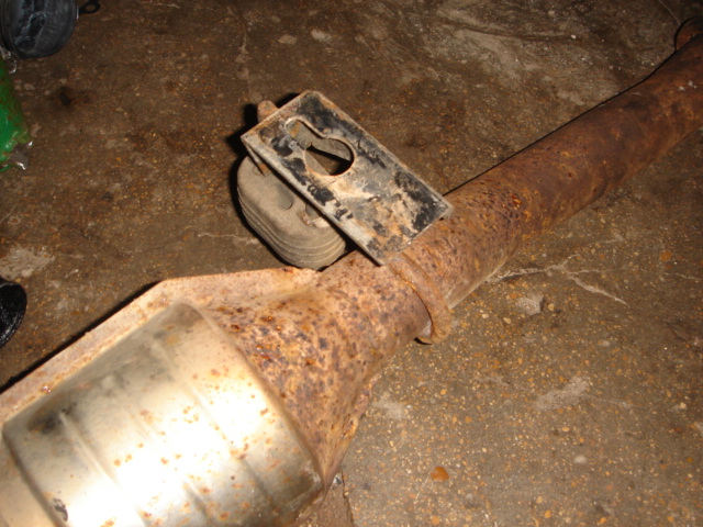

La patte soudée reste sur le silencieux.
Par contre il faut récupérer la patte noire et éventuellement le caoutchouc qui est emboité sur la patte soudée.
Il peut être raide à sortir.
Re: Silentbloc soudé ou collé..?

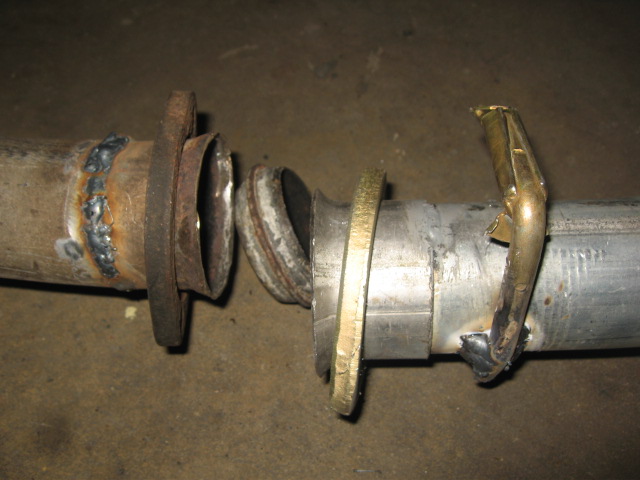

Salut, tu détord la languette qui empêche le caoutchouc de sortir et tu mets du WD40 pour facilité son désemmanchement. Comme disco200tdi sur le pot sans catalyseur, tu auras le crochet souder. Prend des caoutchoucs neufs le prix n'est vraiment pas exorbitant et ils seront plus souple à monter.
1) Patte sur une ligne neuve:
2)En place :Tu peux voir, la petite languette de verrouillage rabattue sur la patte noire et non encore rabattu sur la patte anodisée.
Une question au passage, quel est l'ordre de montage que vous préférer?
a) Fixer l'équerre avec le crochet au châssis, puis le caoutchouc au crochet,et enfin le crochet du pot au caoutchouc.
b) Positionner les deux crochets sur le caoutchouc et fixer l'équerre au châssis.
c) Fixer l'équerre mettre le caoutchouc sur le crochet du pot et fixer l'ensemble sur le crochet de l'équerre.

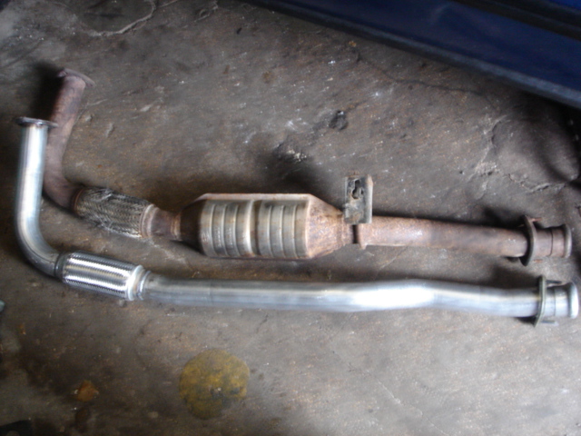

Donc les photos.. la patte n'y est pas... des retours de décatalysés..?
pas de pâte de fixation sur la version coude souple sans cata..
plan large flou...
plan large flou...
Sur le manuel... version rigide avec la patte de fixation..
Des retours avec ce montage..? Je monte sans la fixation..? La souplesse du coude permet de monter sans le caoutchouc comme le suggère Kébir..?

Avec les photos c'est plus parlant.
Sans le support intermédiaire, le risque est grand de voir battre l'extrémité avec flexible. Ce dernier peut ne pas aimer être ainsi maltraité.

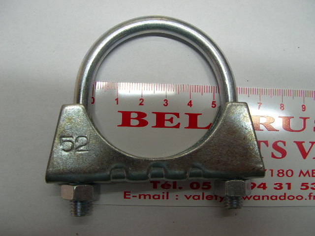

Si tu n'as pas la possibilité de souder un support, tu dois pouvoir utilisé un collier et y adapter une patte pour le caoutchouc.
L'avis d'un LØLØ ne saurait tarder. :wink:

Oui, sans hésiter, je découperai la patte du pot usagé pour la ressouder sur la descente neuve. Étonnant qu'il n'y ai pas cette patte, c'est de l'adaptable ou de l'origine? La partie souple de la descente absorbe bien les vibrations dut au moteur, mais sans cette patte, c'est une grande partie du poids de la ligne d'échappement qui tire sur la pipe d'échappement. Si tu ne te sens pas de faire la transplantation, Je pense que n'importe quel forgeron de village est capable de te ressouder cette patte, pour vraiment pas chère.
Sur les photo, on peut voir la tresse de la partie souple qui commence à effilocher, malgré le maintien certes le poids du pot catalytique est plus élevé mais autant mettre toute les chances de son coté, surtout pour un usage en tout chemin ou même vitesse soutenue sur l'autoroute.
