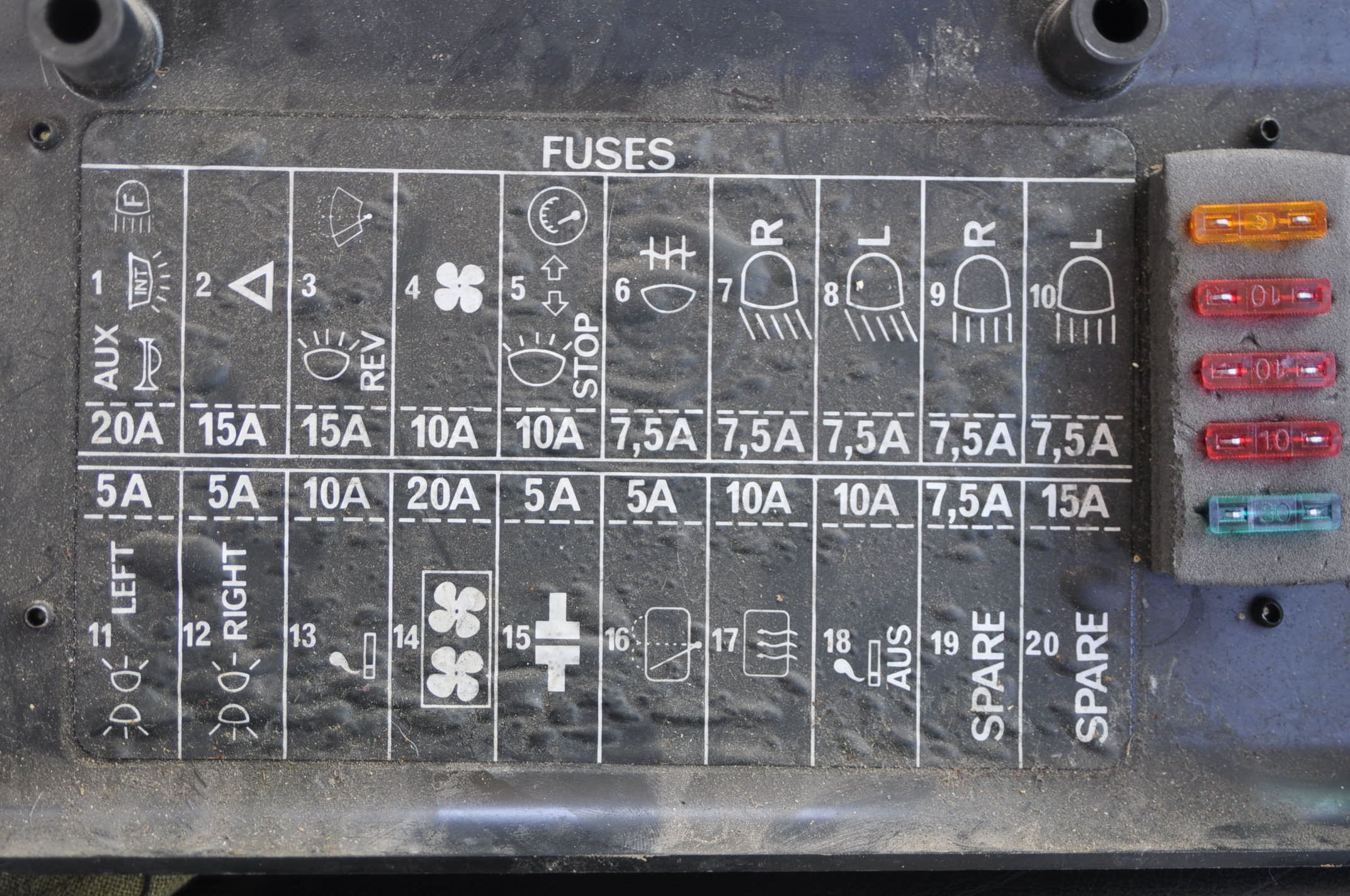

Ton tableau de fusible, c'est bien celui là: C'est le fusible accessoire et le fusible veilleuse gauche.

Merci pour ta réponse. Oui c'est bien ce tableau de fusibles la mais les fusibles concernés sont le premier a partir de gauche en haut (20A klaxon, plafonnier, et flash) et le deuxième à partir de gauche en bas (5A veilleuses droites). Pour l’arrière de la voiture j’ai tout contrôlé et il ne me semble pas y avoir de contacts bizarres. Puis la il fait beau et le problème a disparu (donc difficile de contrôler avec un truc qui marche), mais je sais qu’il réapparaisse de qu’il pleut ou fait humide.
