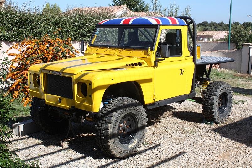

jean-yves 26 a écrit :en TT je roule en série I (4x2) et 4x4 quand besoin :mrgreen:
Pour le TT j'ai ça :
