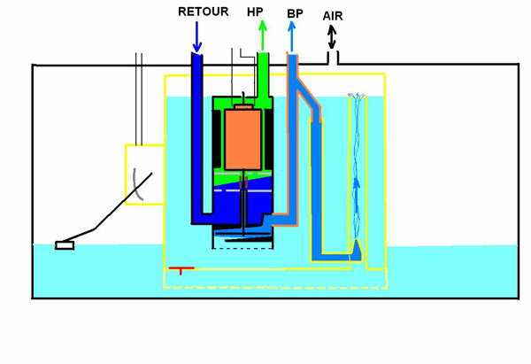

Je pense que la pompe a tendance à se désamorcer.C'est une hypothèse, mais c'est peut être dû à l'innéfficacité d'un clapet sur le corps de celle-ci.Le corps de pompe servirai de nourice, donc reservoir plein, pas de problème, mais arrivé au tier, le clapet étant fuyard la nourrice contien un gros volume d'air qui met un certain temps avant de se purger.
Ci dessous un schéma d'une pompe de td5 (copyright The Pater), on voit bien le clapet dont je veux parler.

Pour le problème de la pompe, je ne suis pas aussi spécialiste que toi Torero... mais je dois bien avouer que ça pourrait être une bonne explication.
Peux-tu me dire si c'est un problème connu sur ce type de pompe? J'imagine qu'il va falloir dépendre le réservoir pour y accéder?

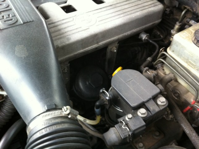

En fait, les bulles sont présentes dans la seule durite transparente, à savoir celle qui va du bloc filtre au bloc moteur.
Et elles sont toujours là même quand le moteur tourne...

On parle ici d'un P38.J'ai donné le shéma du td5 en exemple seulement pour expliquer mon hypothèse.Je ne sais pas comment c'est fait sur un P38.

Effectivement, il s'agit d'un P38. Le bloc filtre ne comporte que 2 durites. Le retour se fait à partir du bloc moteur...
