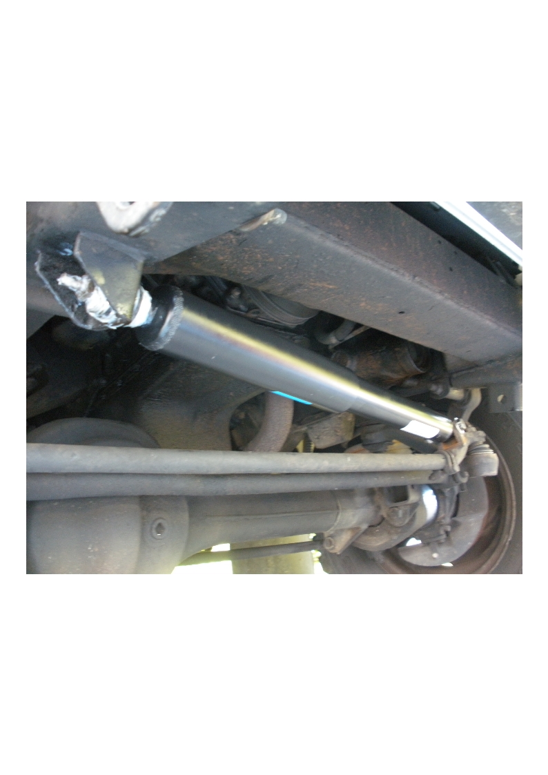

Voici le remplacement de mon amortisseur de direction
Le voilà à 15 ans d'age avant son remplacement

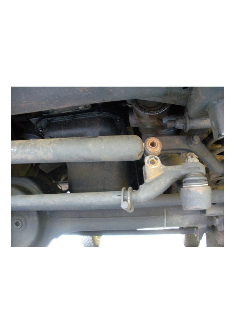

Dévissage du contre écrou de blocage, par contre celui sur le SB ne veut pas se dévisser.
Les méplats sont à la côte 1/4 sur le neuf comme sur le vieux, mais la clé est trop petite pour pouvoir s'en servir, donc autre solution de plombier à prévoir.

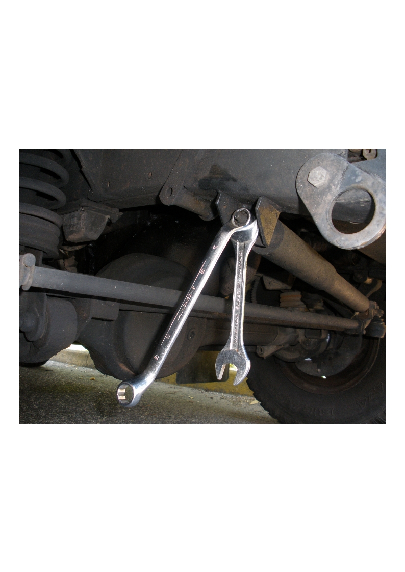

Je vais devoir arréter car de l'orage au dessus de mon toit, je reprendrai plus tard.
Thierry
Voici ma méthode plombier qui va bien.

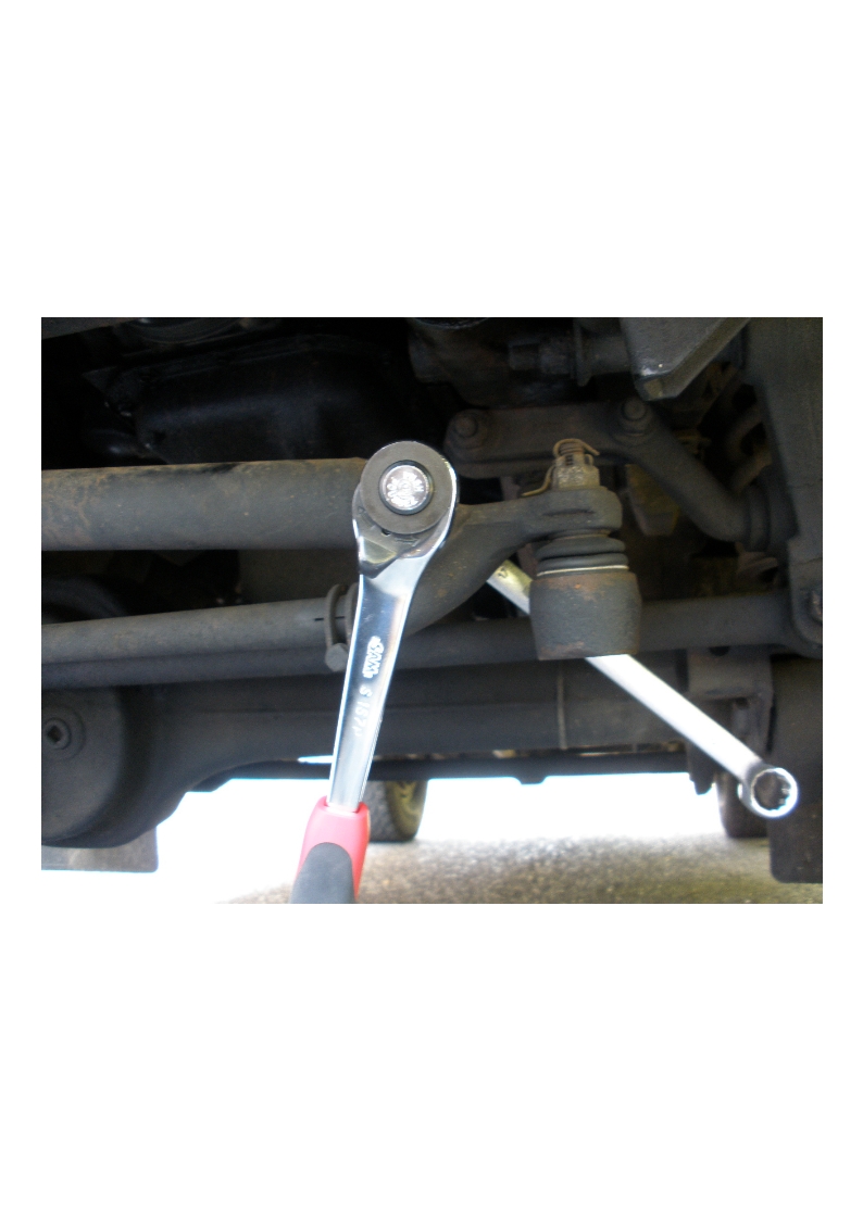

De l'autre coté, mise en place de la clé à œil de 17 pour le blocage de l'écrou.
Déblocage avec cet outil.
Desserrage avec la clé à cliquet et la douille de 17.
