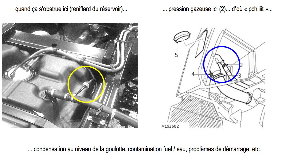

mise à l'air obstruer ??
si le réservoir fait pschiiiiiiiiittttttttttttttt :wink:
Re: Démarrage TD4 très compliqué
skritch a écrit :mise à l'air obstruer ?? si le réservoir fait pschiiiiiiiiittttttttttttttt :wink:
Un "classique" (avant Vin LD8A760582 pour les D90 et avant Vin LD8A760304 pour les D110/130) c'était une malposition du reniflard qui l'exposait anormalement aux saletés. De là il y a contamination d'eau dans le résevoir, et le problème peut remonter de plus en plus haut.
Sinon il y a aussi des problèmes connus de vanne de carburant (fuel metering valve) et de soupape (fuel pressure relief valve) occasionnant des difficultés de démarrage. Les codes erreur que l'on peut trouver sont notamment P0089 et/ou P1169.
Au risque de paraître simplet, je reviens au "basic" :
De là, qui au départ était lié à une malposition conceptuelle du reniflard (trop exposé aux souillures), cela peut aller effectivement jusqu'à affecter la pompe, et même la rampe commune.
Def e-Duck a écrit :Au risque de paraître simplet, je reviens au "basic" :
Je ne connais pas le TD4, mais il me semble que la filtration est soignée. Donc, j'imagine mal la merde remonter jusqu'à la rampe.
Si c'était le cas, je pense qu'il serait en rade depuis bien longtemps.
On doit, certainement, polluer le réservoir plus souvent, en faisant le plein avec un fond de cuve, que par condensation dans le reniflard.
