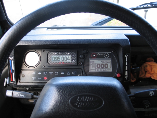

Re: Problème potentiomètre Discovery 300 TDI BVA 1997
Def e-Duck a écrit :
bisnouk a écrit :non, désolé, j'ai un def 300 Tdi entièrement mécanique...
Sans aucune électronique ?
Juste mon tableau de bord D6t'M !
Def e-Duck a écrit : Et la vanne EGR que tu as enlevée, n'est plus raccordée à rien.
Oui, virée depuis longtemps, j'y ai mis ma sonde EGT à la place
Def e-Duck a écrit : Et c'est la marmotte qui a isolé la prise, et qui l'a fixée sous la trappe au dessus de la boîte de transfert pour qu'il n'y ait pas même un brin de filasse à l'intérieur..?
Et comment tu sais ça toi ????... :twisted: Tu as déjà oser regardé sous le caleçon de mon cube ou quoi ! :mrgreen:
Def e-Duck a écrit : Vu comme ça, le 300 tdi est entièrement dépourvu d'électronique. Donc complètement mécanique :D
Oui plus d'électronique LandRover !!! Quoique j'ai encore l'alarme/anti démarrage d'origine :oops:
