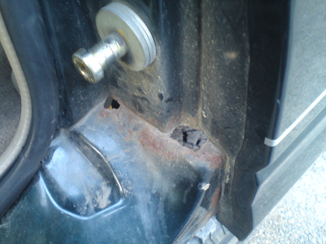

salut a tous
comme le titre le dit j ai un trou (un peu gros a mon gout) ds le passage d aile de roue ar de mon disco, sous le systeme de fermeture
on voit a travers dans l angle du montant et du passage de roue.
en fait ma question est de savoir si un carrossier peux rependre ca ou si je doit eviter l eau :roll:
seb

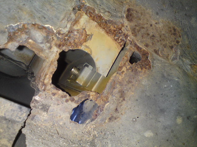

petites photos

Un vrai carrossier peut réparer ça sans problème si tu es prêt à y mettre le prix.Il y a beaucoup de main d'oeuvre.

Salut, tout a fait réparable!
Mais méfiance, quand c'est piqué ici, c'est piqué en bas!
Vérifie les points de fixations des ceintures dans le passage de roue,
le bas du montant entre porte, et la ou tu met tes pieds a l'avant!
Bon courage :roll:

de la rouille y en a un peu partout mais on fera petit a petit

bonjour ,j ai le meme souci .
sur paddock j ai trouvé les bas de caisse ainsi que l arche ,mais je trouve pas la piece ou je ne sais pas comment s appelle celle qui ce trouve sur la premiere photos (gros trou)
quelqu un le sait il?

salut yoko
je pense que c est le replis de soudure de tous les morceaux
un carrossier me resoude une plaque et peint le tout pour 200 boulets la semaine prochaine :roll:
je vous tiens au jus pour le resultat en photos :wink:
