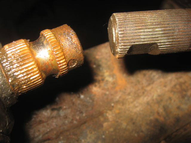

J'ai comme un tifoufi...: j'ai changé mon boîtier de DA sur mon Range. Jusque là, rien d'extraordinaire: propre, léger, accessible... :mrgreen:
Mais en voulant remonter mon arbre de direction, ben il se retrouve trop court! :? :sm1:
En comparant avec mon Disco, je viens de m'apercevoir qu'il y a 2 sortes d'embouts cannelés en entrée de boîtier... :(
Sur le Disco (97'), c'est comme celui de droite. Sur celui que je viens de monter (origine?), c'est comme celui de gauche:
Mais la longueur de l'arbre de mon Range est identique à celle du Disco. La vis de serrage se retrouve donc hors-gorge! :mouche:

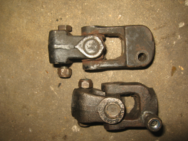

Quelle solution, hormis de re-changer encore de boîtier? Parce qu'en +, je crois que j'ai déjà un cardan long... :?

La longueur de l'arbre est un peu réglable, je crois que c'est coté volant, un des plats est plus long et donc on peut jouer un peu la dessus...
Mais bon, ca dépend quelle longueur il te manque!
Sur mon arbre mis au maxi de sa longueur, il me manque encore... le ø de la vis M8!
C'est la différence qu'il y a sur la 1ère photo, entre la gorge et l'extrémité de l'axe, et la fin du méplat et cette même extrémité. :(
Il y a bien 2 refs distinctes de boîtier de DA suivant l'axe d'entrée, mais tous ont unifié sur celle qui se monte dans les 2 cas: STC888 comme j'ai (à gauche sur la photo), et STC399, qu'il me faudrait (à droite sur la photo), et qui est universelle. :sm1:
Je crois aussi que j'ai trouvé un cardan encore + long; celui d'un Def après VA: QLE500020... :?: Mais c'est pas normal!

Bon, faut quand même que je trouve l'arbre de direction RTC5876 contemporain aux boîtiers de direction dont l'arbre d'entrée possède une gorge comme sur un Disco 200 par ex. (et non un méplat comme sur un Disco 300). :(
Il est + long. :sm27:
