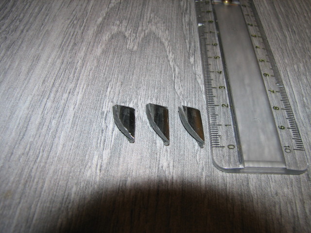

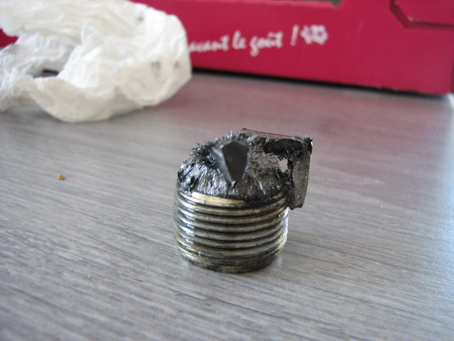

J'ai remarqué une légère fuite sous la boite de transfert qui ne se fait remarquer qu'après avoir roulé. J'ai donc voulu m'assuré du niveau d'huile (car la dernière vidange datait de 47 000 km. J'ouvre le bouchon de remplissage, pas d'huile :shock: je met le doigt jusqu'à la tole du dessous, toujours rien :shock: . Je décide donc de la vidanger entièrement et là c'est le drame, pas mal de limaille sur le bouchon et surtout 3 morceaux de dents.

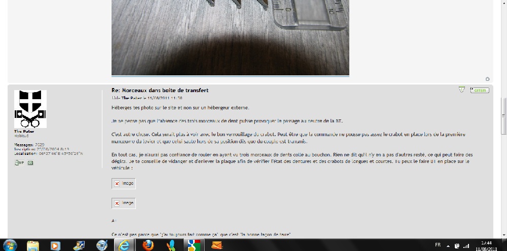

Héberges tes photo sur le site et non sur un hébergeur externe.
Je ne pense pas que l’absence des trois morceaux de dent puisse provoquer le passage au neutre de la BT.
C'est autre chose. Cela serait plus à voir avec le bon verrouillage du crabot. Peut être que la commande ne pousse pas assez le crabot en place lors de la première manœuvre du levier et que celui saute hors de sa position dès que du couple est transmis.

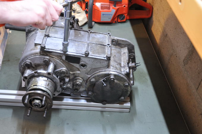

En tout cas, je n'aurai pas confiance de rouler en ayant vu trois morceaux de dents collé au bouchon. Rien ne dit qu'il n'y en a pas d'autres resté, ce qui peut faire des dégâts. Je te conseille de vidanger et d'enlever la plaque afin de vérifier l'état des dentures et des crabots de longues et courtes. Tu peux le faire BT en place sur le véhicule :

Pater, je vois pas tes photos :? :wink: A+

Elles sont hébergées sur le site pourtant ses photos...

Klug a écrit :Elles sont hébergées sur le site pourtant ses photos...
Salut Klug,
je vois celles de Mariol66 au dessus mais pas celles du Pater, j'ai un cadre avec une croix rouge....

Bouton droit sur le cadre, "propriété" (ou un truc du genre), ça dit quoi ?
Re: Morceaux dans boite de transfert
Chez moi ca marche, rafraichir la page (touche "F5") pourrait bien solutionner le problème... :wink:

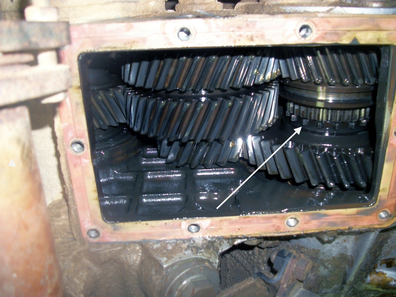

Mariol66 a écrit :Qu'est-ce qui peut causer la casse de ces dents ? la boite doit avoir drolement forcé. Une mauvaise utilisation ? elle a déja été ouverte à 47 000 km pour remplacer un pignon... :shock:
l'aurais-tu ouverte pour voir d'où proviendraient ces morceaux de dents?
je verrai bien leur provenance, ici......mais je peux me tromper?
le joint de carter, facile à trouver et pas bien cher....mais de la pâte à joint marche tout aussi bien.
et prévoir d'y remettre autour de 2l l'huile 80w90....une fois la réparation effectuée...et la plaque carter revisée en place, bien sûr....

Une mauvaise utilisation, sans doute. Un passage de courtes a longues, ou l'inverse, sans attendre l'arret. Ou pas tout à fait.
Dans ces cas la, on 'usine' le crabot et les dents associés au pignon de courtes ou de longues, de la a casser des dents, j'y crois pas...
Faudrait arriver a identifier d'ou viennent ces morceaux.
