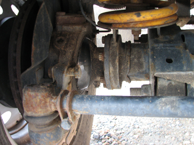

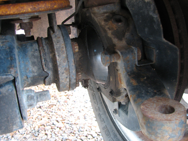

Au faite pour les boles, comment doivent-ils être ? je trouve que autour des boles c'est gras, on peut pas dire que ça fuit, mais je passe le doigt autour c'est tout huileux.

Mariol66 a écrit :Au faite pour les boles, comment doivent-ils être ? je trouve que autour des boles c'est gras, on peut pas dire que ça fuit, mais je passe le doigt autour c'est tout huileux.
Ca, c'est normal. C'est comme ca qu'il faut que ce soit. 1 Bon Point. :mrgreen: :wink:

Voici les photos des boles :wink:
Avec je viens de voir sur la gauche un petit coulée huileuse

Pour tes bols, moi ca me choque pas.
Pater a l'air de dire qu'on peut faire mieux. Pourquoi pas.....

Mariol66 a écrit :Voici les photos des boles :wink:
Donc, ils sont à l'origine lubrifiés à la graisse.
