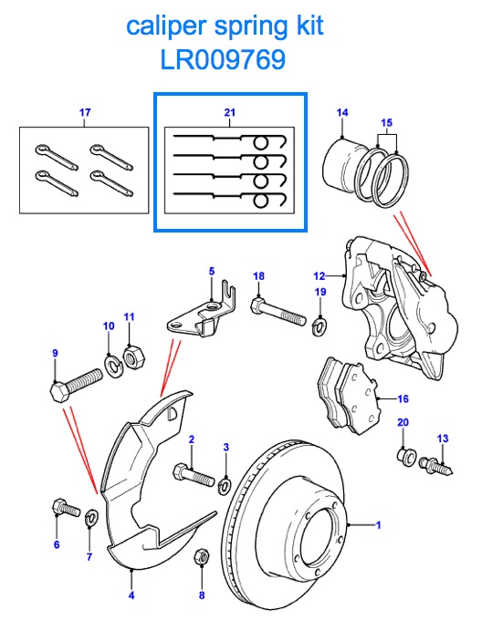

Cela pourrait faire penser à un jeu dans un étrier de frein ? Se produit après l'appui et le relâchement de la pédale de frein... Cela pourrait correspondre à ce qui a été signalé ici, comme à l'arrivée sur un rond-point, ou à un péage, avec le tressautement ressenti dans le pédalier. De plus, comme on roule assez lentement à l'abord d'un rond-point ou d'une barrière de péage on peut entendre le bruit plus perceptiblement (clac-clac-clac)
Dans une note technique, LR avait proposé pour correctif le kit de ressorts référencé LR009769.
