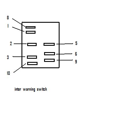

pouvez vous m'aider je vous est fait un petit schéma de l'inter

tu as sur une page de Mudstuff une page avec les notines de montage dont une pour le bonton de warning.
il suffit que tu fasses correspondre le N° de broche à la couleur indiqué qui doit correspondre à celle de ton véhicule.
http://www.mudstuff.co.uk/fitting_instructions.shtml
Sur cette page tu cliques sur ====>Carling Hazard Warning Switch et tu as tes infos.
La notice en PDF ===>http://www.mudstuff.co.uk/Fitting_Instr ... %20pdf.pdf
Pour exemple:
- le marron avec un filet vert va sur la borne 1.
-le rouge avec un filet vert va sur la 2........

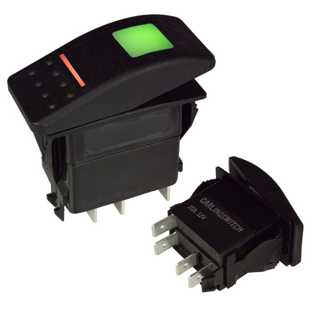

merci pour vos infos je viens de finir !
tous marche mais mon inter fonctionne a l'envers !
quand il est bessé il est éteint et quand il et en position éteint donc relevé il marche
que faire ?
voici une photos ce n'est pas l'inter des warning mais c'est la meme chose ! et j'ai bien suivi la notice que ma donné disco2magoliv !
après je suis pas électricien alors est ce que quelqu'un peut me dire comment faire ?
bonne soirée a tous
bonne soirée a tous

Salut, peut-être que tu peux retourner le bouton, extraire le levier de commande et le monter dans l'autre sens.
Re: warning
non car il y a une petite diode qui clignote donc si je le tourne elle n'est plus en fave de la face transparente rouge ! de plus j'ai essayer pas mal de chose mais rien a faire

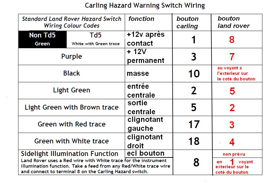

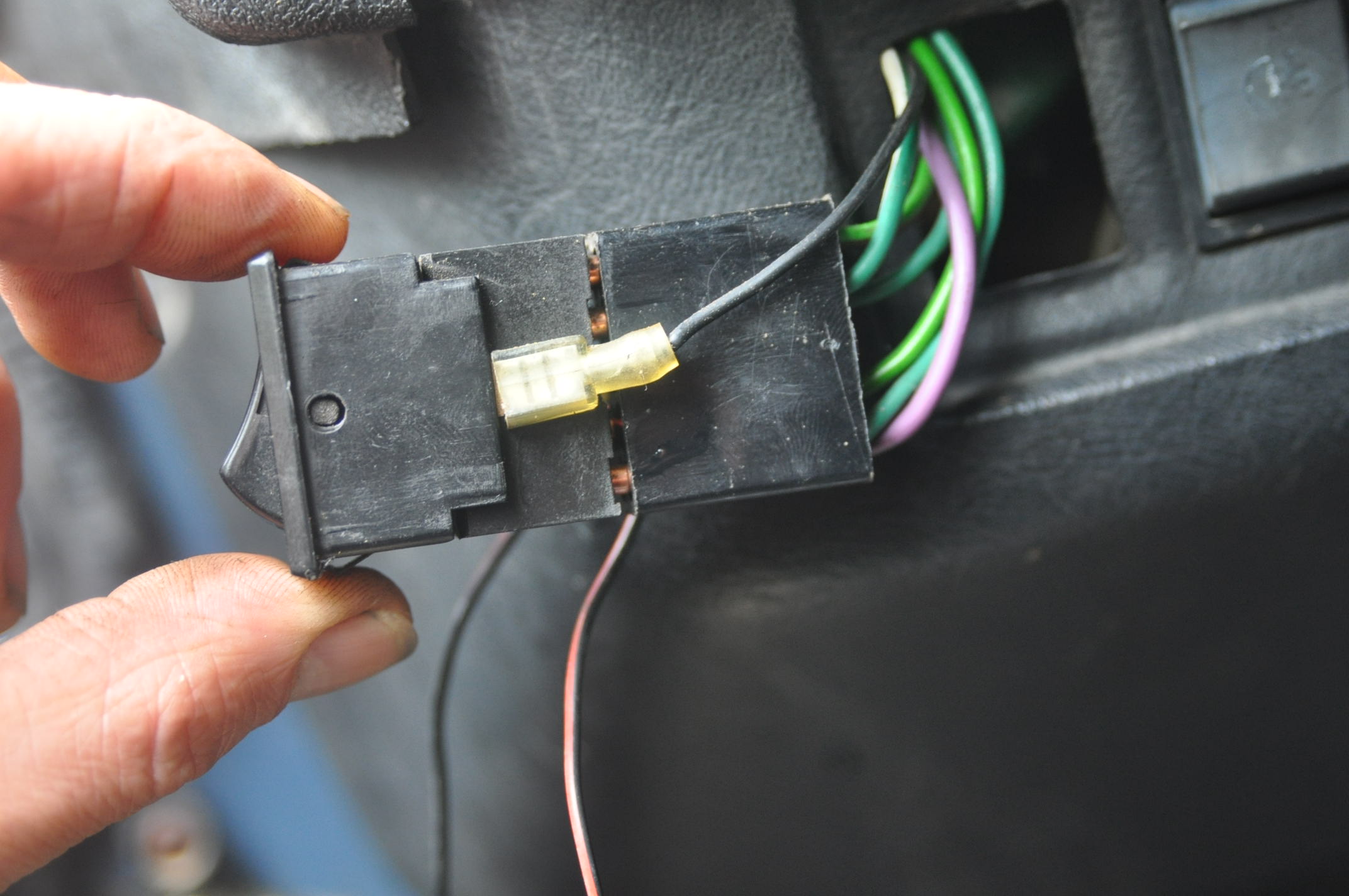

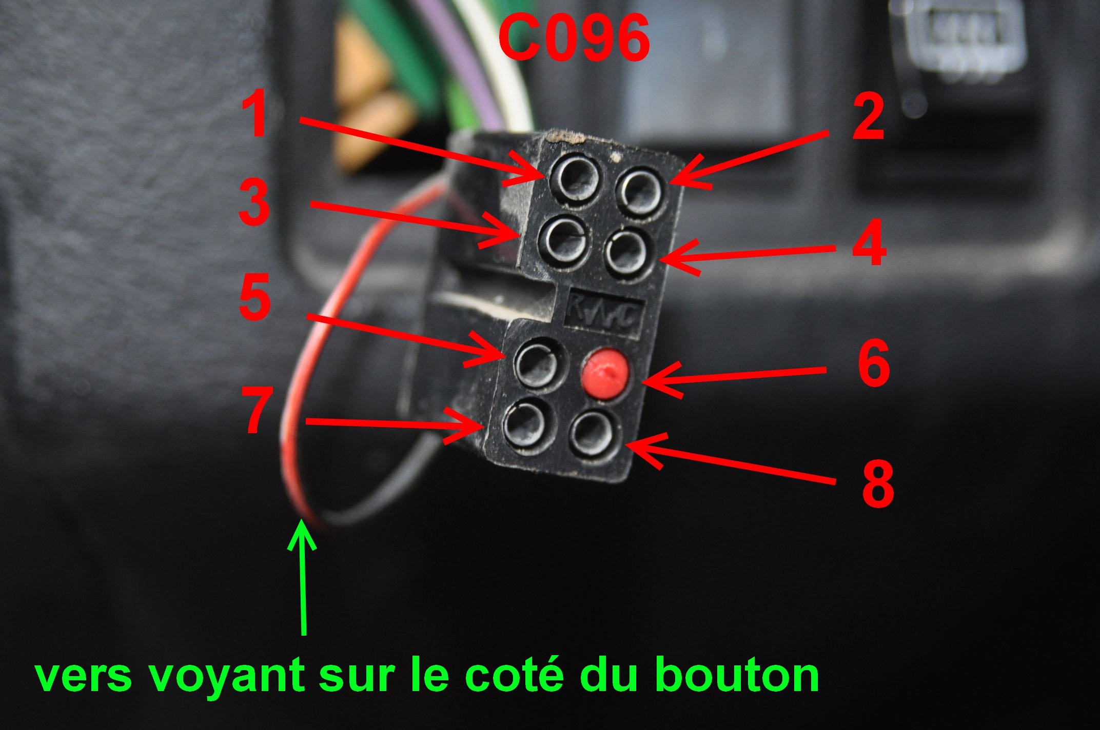

Salut, peux tu mettre une vrai photo du bouton et indiquer la référence exact du bouton warning. Je pense quelle doit être indiquée dessus. Je suis allez voir sur le site constructeur, pour essayer de faire une analogie avec le bouton d'origine land, mais je n'y ai pas trouvé de bouton de warning avec la numérotation de 1 à 10 que tu as donné sur ta première photo jointe. Je l'ai pas trouvé non plus avec les deux voyants, correspondant au lien donné par disco2magoliv ou là aussi les numérotations vont de 1 à 10 mais avec 17 et 18 en plus sur le repérage qu'il propose.
As tu utilisé la fonction éclairage de nuit du bouton? borne 8, fil rouge liseré blanc?
Le tableau de mud complété: Remarques:
En rouge sur le tableau le brochage d'origine du bouton land rover.
Le bouton d'origine land n'a pas la fonction éclairage. ( fil rouge liseré blanc)
Le voyant d'alerte de mise en route des warnings sur le bouton d'origine est câblé extérieurement sur le coté du bouton et non sur son connecteur, avec une masse noire d'un coté, et un fil noir liseré rouge de l'autre qui lui est relié au connecteur broche 1. La masse du voyant d'indication de mise en marche des warning est sur le coté du bouton et non sur le connecteur: Bon courage dans tes fils.
