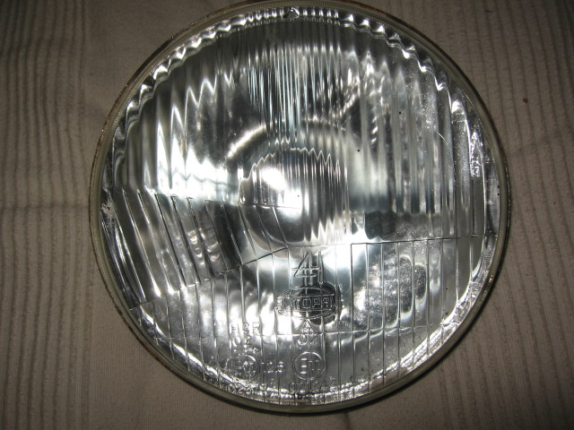

Feux anglais lors de l'achat du land en Anglerre en 2004. On peut remarquer le sens de la lantille de Frenel et le marquage E11 Feu "français" ce sont des équivalents de chez Wipac, vendus pour les defenders en 2004. La lentille de frenel est bien dans l'autre sens. Mais le marquage est E11,
L'important, c'est le sens de la lentille qui permet d'orienter le faisceau plus vers la gauche que la droite ou inversement pour une conduite française.

- D'aprés la photo du projecteur Français les miens ont la ligne oblique sur le verre qui est de l'autre côté ( j'aurais même pas dû les monter car ils ont le même dessin que les projecteurs anglais....)
