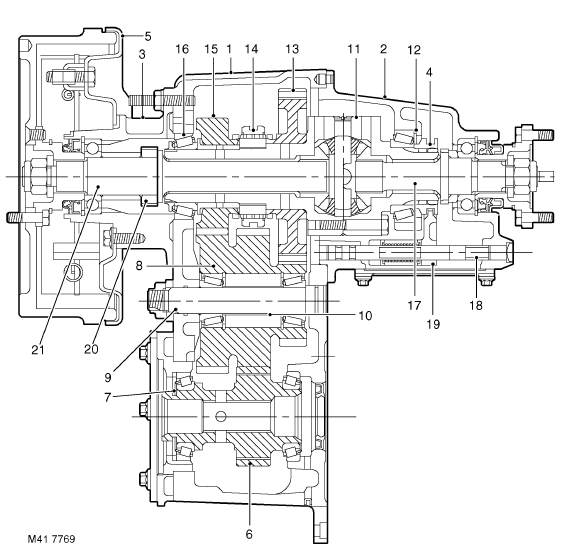

Sur la LT230, quand on regarde les planches, j'ai pas l'impression qu'au neutre le différentiel soit "désengagé" de l'avant et l'arrière.

C'est ce qu'il me semblait bien en regardant les planches mais je croyais que le fonctionnement était différent : J'ai toujours cru que lorsqu'on tractait un 4x4 permanent avec un pont levé, il suffisait de mettre la BT au neutre pour éviter de "griller" le différentiel... Que néni, ça ne fait que libérer la BV (voir autre post sur les risques) mais si le différentiel tourne toujours alors il va travailler dans une situation qui n'est pas du tout correcte et les paliers des satellites vont s'user très vite.

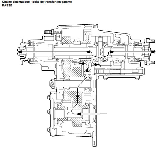

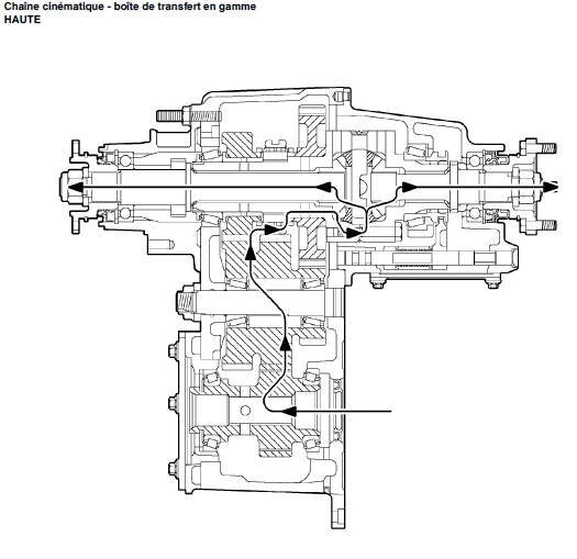

Au point où on en est et puisque Bisnouk a mis en ligne de beaux schémas, c'est l'occasion de rappeler que lorsque le bloc est enclenché, le gros du couple moteur (celui qui est repris par le pont arrière lors du franchissement d'une forte rampe) transite non pas par le crabot du blocage et le carter de diff, mais par le croisillon et l'ensemble satellites planétaires, par définition un peu plus fragile.
En cas de reprise d'adhérence carabinée de l'avant (et avec des arbres renforcés beaucoup plus rigides) c'est comme ça qu'on explose le croisillon du diff de transfert, l'onde de choc traversant évidemment cet organe qui n'est pas conçu pour ça...
L'anomalie dont il est question en début de ce post résulte probablement d'une avarie interne du différentiel que seul un démontage confirmera.

Heureusement que le manuel d'atelier de la LT230 existe... parce que sur le manuel d'atelier du Def... c'est plutôt court le chapitreNormand 1400 a écrit :puisque Bisnouk a mis en ligne de beaux schémas
