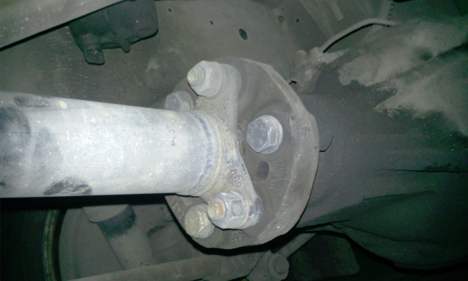

voilà,
sur mon disco , en faisant l'entretient courant , j'ai vu que sur l'arbre arrière , il y a la grosse rondelle en caoutchouc qui va bientôt casser .
est ce que je peux accoupler l'arbre en direct avec le différentiel ?
quelqu'un l'a-t-il déja fait ?
merci pour votre aide
def 90 TD5 , 2000 192 000 km

Non seulement tu peux pas mais tu ne dois le faire sous aucun prétexte au risque de tout péter :mrgreen: A+
Re: arbre arrière
Ce que tu apelles "la grosse rondelle en caoutchouc" est en réalité le flector :wink: A+

Les flectors d'origine lr sont de meilleure qualité (endurants et résistants aux à coup de transmission) les "replacement" ne valent pas grand chose (déjà testé) :mrgreen: A+

De mémoire, chez LR ils fournissent, en plus du flector, la bague de centrage qui va dans l'arbre arrière !
Flector à remonter dans le bon sens sinon ça ne tient pas 2000 kms (déjà testé aussi :mrgreen: )

Re: arbre arrière
On ne trouve ces flectors que sur les range et disco 300 Tdi, ils remplacent le croisillon coté pont.

oui , c'est çà
et comme j'ai un 300TDi , il y a un flector , tout neuf , de chez LD , la bague et des goujons tout neuf
mais je n'ai pas vu qu'il y a un sens de montage !

Re: arbre arrière
koky a écrit :mais je n'ai pas vu qu'il y a un sens de montage !
le bon sens de montage
Re: arbre arrière
p'tites illustrations supplémentaires
les 3 axes fixés aux 3 "branches" de l'arbre doivent comprimer les parties pleines du flector, les 3 trous suivent les 3 axes reliés à la tulipe du pont
Re: arbre arrière
compris? :mrgreen:

Message non lu par koky »
y'a fallut agrandir la photo avec les flèche pour mieux comprendre
(y'a fallut élargir le cerveau LOL)
en principe , c'est bon

alors là , j'ai un soucis
le montage de mon vieux flector est identique à la photo mais pas aux flèches ! ! ! !
quand tu agrandis la photo tu vois bien la partie épaisse et elles ne correspondent pas avec les flèhes ! ! ! ! !
donc je vais monter à l'identique

Re: arbre arrière
désolé mais je ne comprends pas ton problème, la photo "sans les flèches est la même que celle "avec les flèches" :shock: comment cela peut t-il correspondre à l'une et pas à l'autre, je n'ai fait que rajouter les flèches sur la première photo :? j'avoue que j'comprend pas trop là A+
ho quelle surprise quand le disco est tombé en panne ! ! ! !
c'est le flector qui a pété ! ! ! !
mais pour quoi ? ? ? ?

Monté a l'envers?
