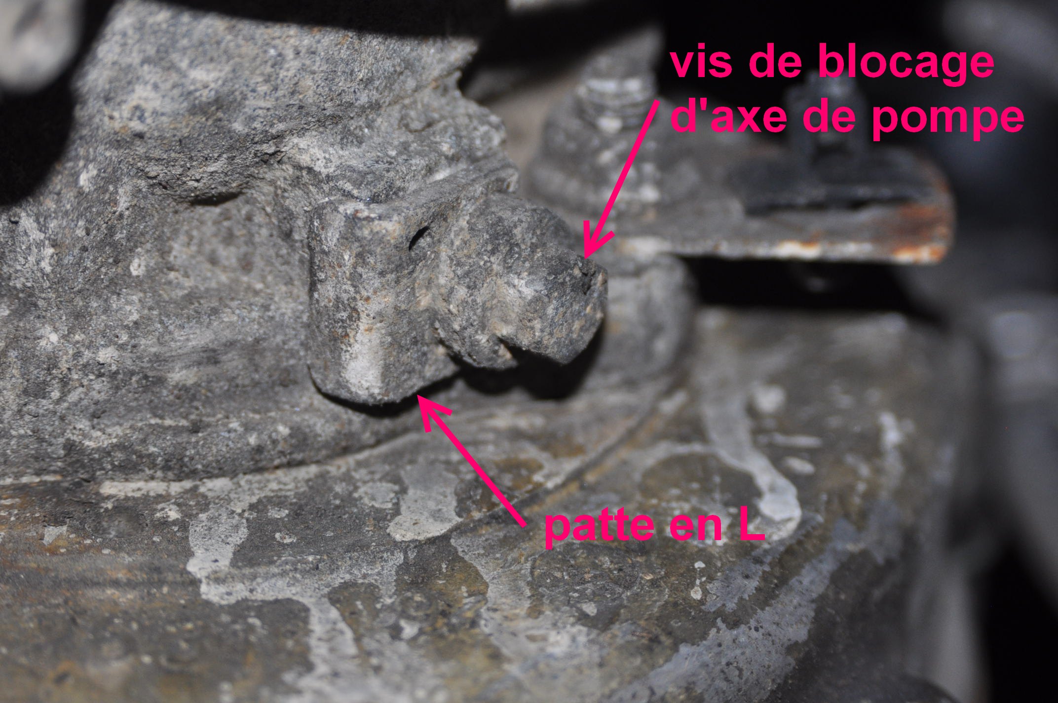

Salut, oui c'est possible. Il n'y a pas de clavette.gregboul a écrit :
2eme cas : Les symptomes sont survenus suite à un PI qui se serait déreglées toute seule.
est-ce possible? est-ce que l'axe sur lequel vient la flasque où vient se fixér la poulie crantée possède un détrompeur?
Peux tu contrôler la levée a 1.54 mm au point mort haut a l'aide d'un comparateur placé au cul de la pompe à injection.
Bof...gregboul a écrit : dans ce cas le dieseliste, aura pê garder les réglage d'origine : erreur de sa part ou méthodolgie?
Comment c'est passé le remontage de la pompe restaurée?
Tu as donné la pompe avec sa poulie monté ou pas ?

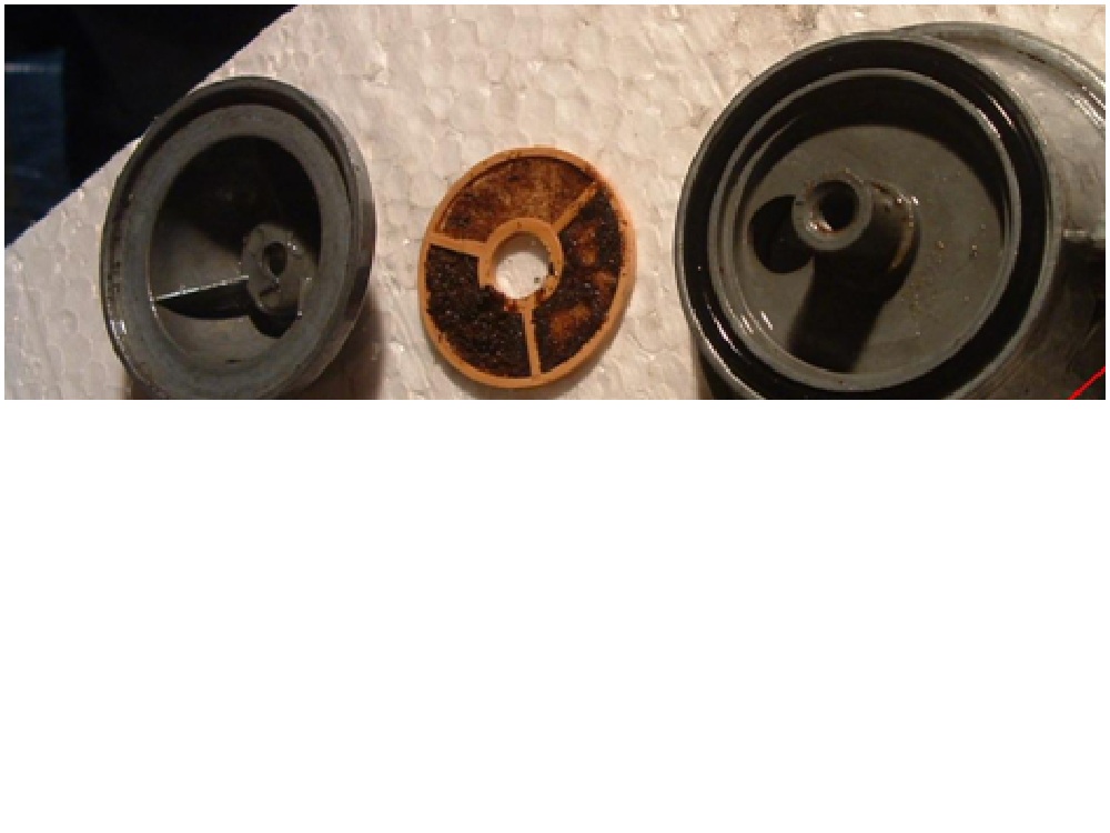

Re: 300tdi qui ne veut plus rien entendre
si ta pompe de gavage possède un couvercle maintenu par une vis, dessous il y a un tamis filtrant, il arrive qu'il se boucheA+The Pater a écrit :S'il y a des particules solides, elle sont envoyées directement dans le filtre à gasoil qui se trouve dans le compartiment moteur, et elles passent au travers de la pompe de gavage.

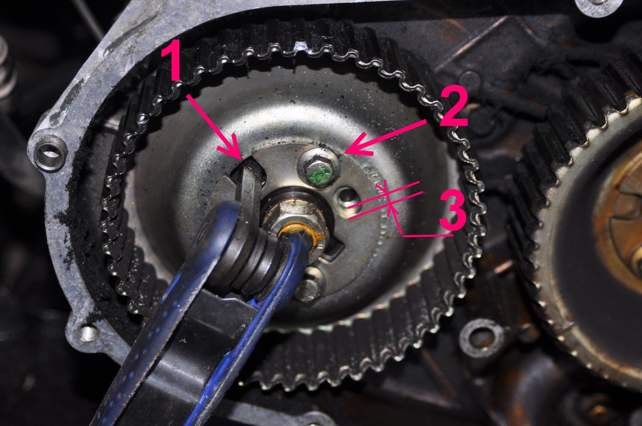

je vous livre mes réflexions de cet après-midi : dites-moi si je me trompe quelque part
mes problèmes ne peuvent venir que d'un problème de timing ou de compression
pour le timing, cela pourrai venir de l'aac, même si pour le décaller, il faut vraiment être très très fort. le petit test simple

Ce que tu peux essayer de faire:
D'abord, tu ouvre la petite trappe ou tu enlève le galet tendeur de courroie de clim qui se trouve devant la poulie de la pompe à injection.
Tu vois ça: 1 Tu piges que la poulie de pompe.
2 Tu desserres juste un peu.
Puis avec une clef de 27 ou 30 sur la poulie damper, tu tournes le vilebrequin de façon à venir en butté d'un coté sur le réglage de jeu possible de la poulie de la pompe par rapport a son support emmanché sur l'axe conique, jeu repère 3. Avant de commencer a tourner tu repère la position actuel. Puis tu fais deux essais, l'un en butée gauche et l'autre en butée droite.
Tu verras tout de suite si dans l'un des deux cas tu sens une amélioration tu peux soupçonner un problème de calage qui se serait produit lorsque tu as remonter ta pompe sur la poulie, cela voudrait dire que ça à bouger.
Donc tu repère bien le sens ou cela fonctionne le mieux.
Si OK, tu touche a rien.
Si pas encore ça:
Fais des repères en bout d'arbre de pompe et sur sa poulie.
Pige le volant moteur et la poulie de pompe.
Et recommence
Bloque bien la poulie de pompe, a l'aide de l'outil spéciale ou d'un savant bricolage. ici c'est un 200 mais le principe est le même.
Bloques l'axe de la pompe, en enlevant la petite patte en L et en resserrant la vis. C'est a ce niveau qu'il peut y avoir eu une erreur de la part du diéséliste.
Désemmanche l'axe conique de la pompe du support de poulie. mais attention là cela se joue au 1/4mm près, voir au 1/8mm.
Remontes en décalant le support de poulie un tout petit petit peu sur l'axe conique, dans le bon sens bien sur.
Pense à débloquer l'axe de la pompe en remontant la cale en L et enlever les piges avant d'essayer.
Bon... On te regarde
