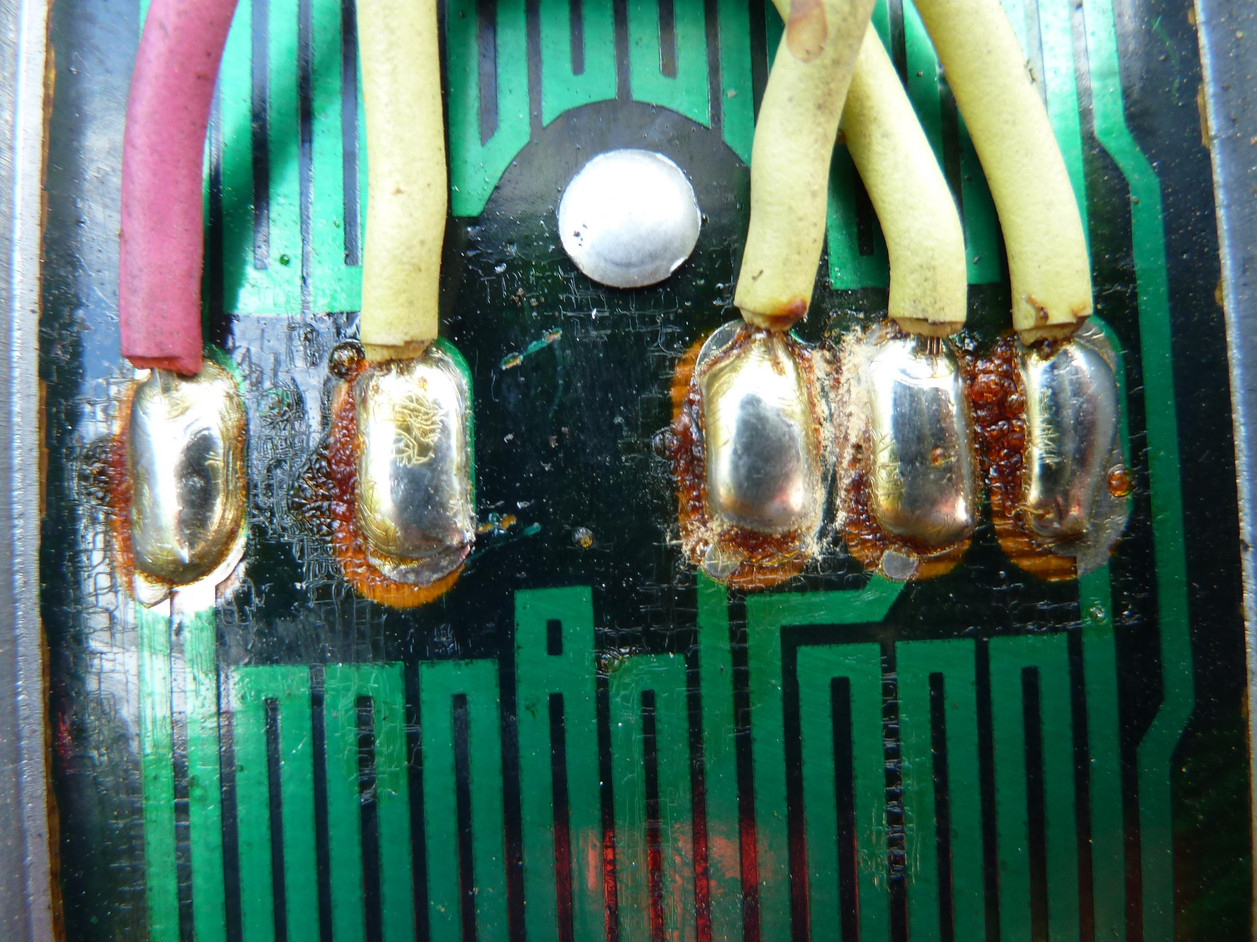

T'as vérifié qu'il n'y a pas une soudure sèche ou une mauvaise connexion sur le boitier de résistances des injecteurs (boitier gris sur le support du débitmètre, plaqué sous ce dernier)
Le relai de coupure d'injection? essaie de le chuinter pour essai, voir en définitif... (il est aussi sur le support du débitmètre)

Feub a écrit :T'as vérifié qu'il n'y a pas une soudure sèche ou une mauvaise connexion sur le boitier de résistances des injecteurs (boitier gris sur le support du débitmètre, plaqué sous ce dernier)
salut Feub,
le boitier sous le débimètre je l'ai ouvert...ça donnait ça....
je l'ai nettoyé puis remonté...
quand au relais il fonctionne.il claque bien lors de la mise sous contact...

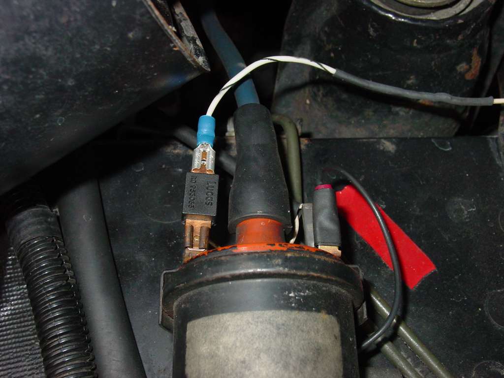

Pour de l'aléatoire comme ca, a mon avis faut chercher un fil quasi coupé dans le faisceau, ou une mauvaise connexion dans une fiche... ca pourrait aussi être une soudure sèche dans l'ECU!!
Tu as la résistance 'lucas' sur le fil d'info trs/min pris sur la bobine?
Aussi a voir, mais la dedans j'ai pas d'expérience: tu peux avoir une coupure d'injection installée avec le GPL, ca pourrait déconner de ce coté la!
Sinon, quand ca démarre pas, essaie de démonter les bougies, et vois si elles sont sèches, ou si elles sont humides d'essence, et ce pour les 8
