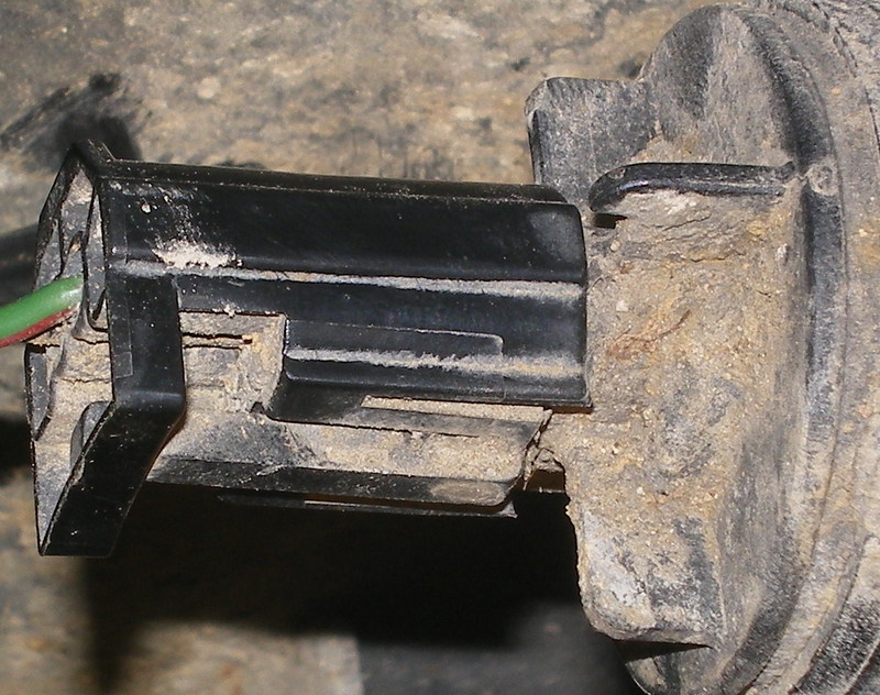

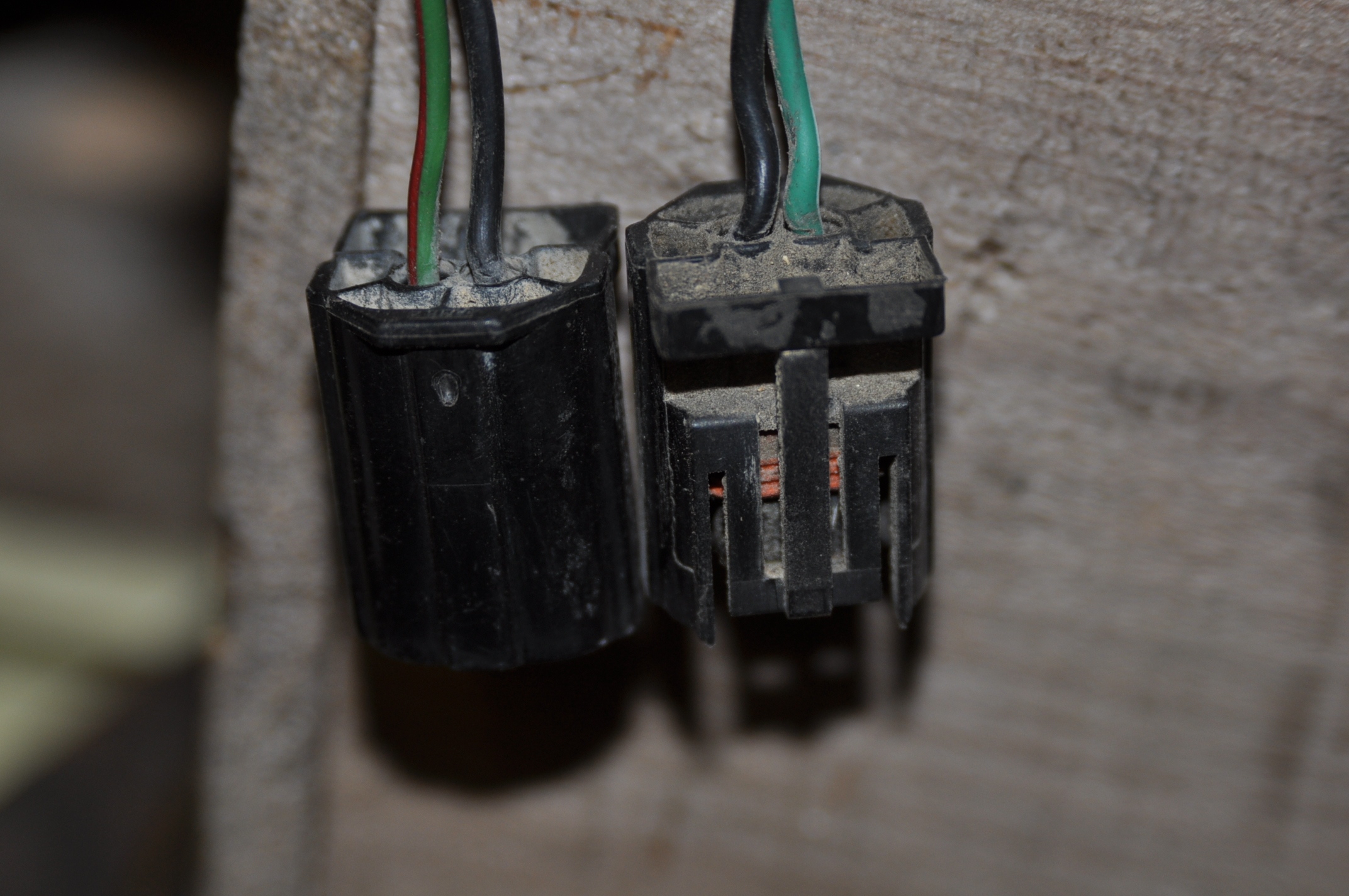

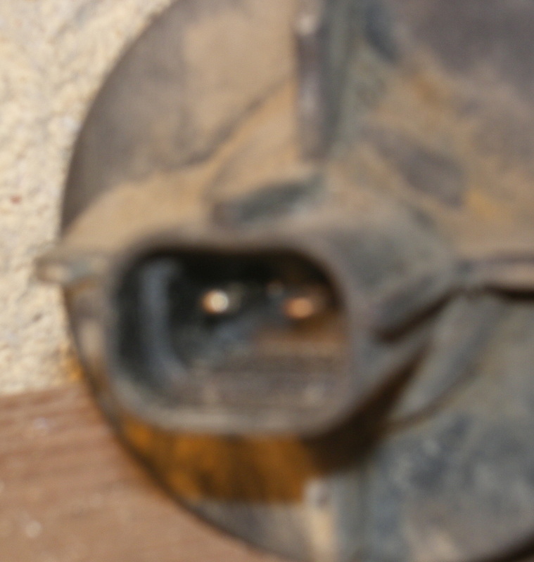

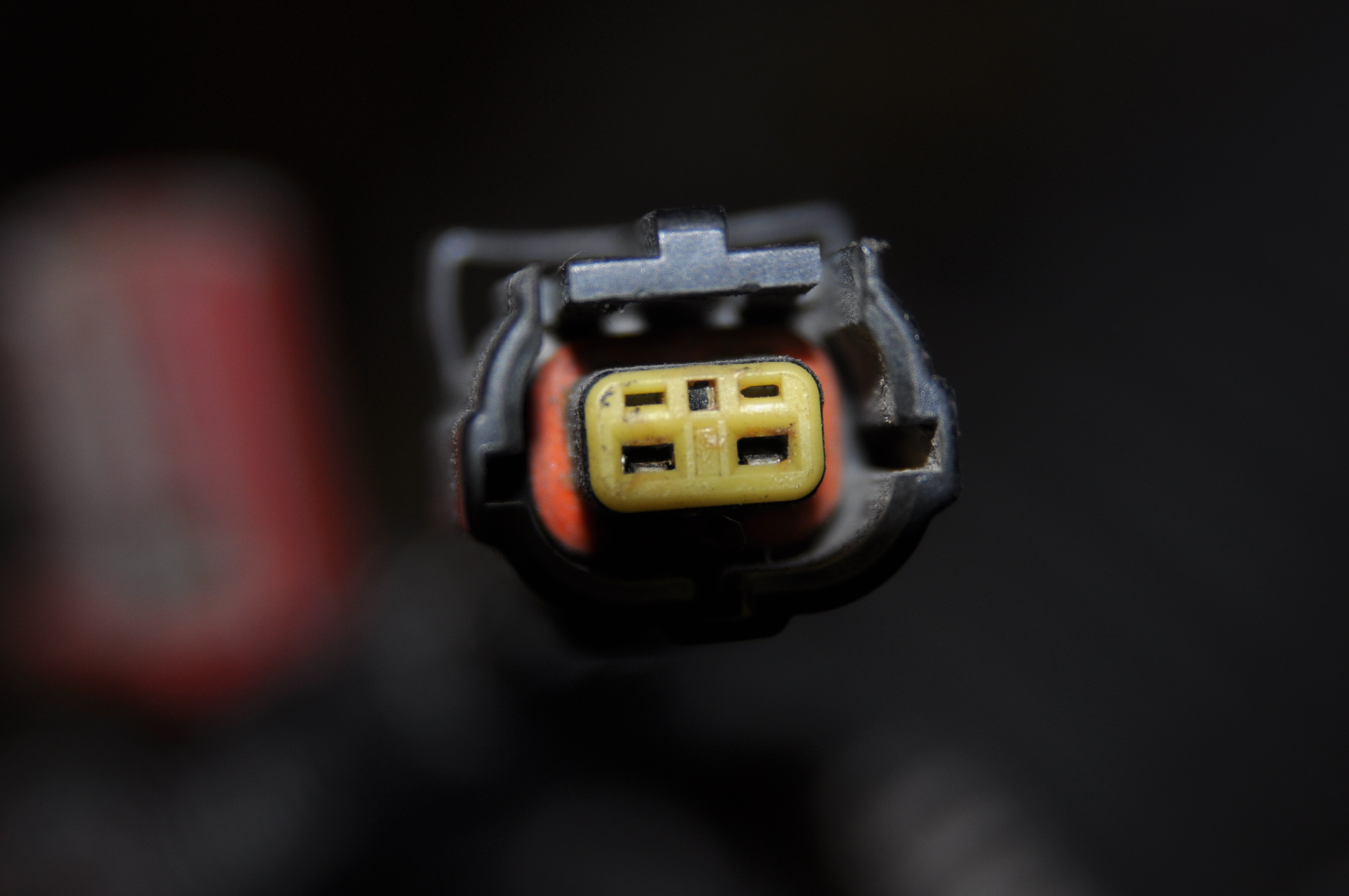

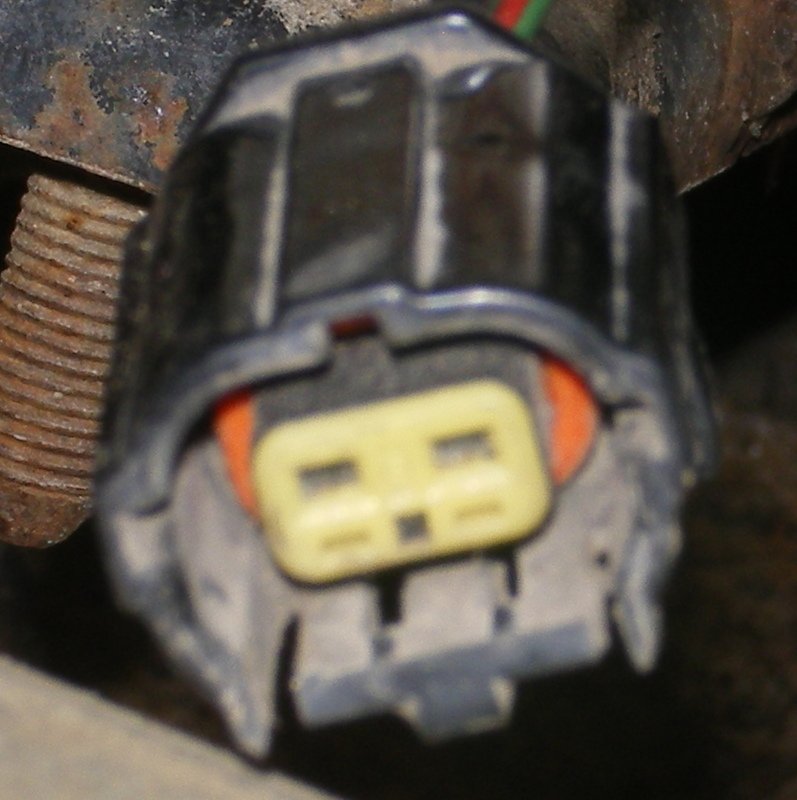

Comme promis , voici quelque photos de ce connecteur......qui me pose problème....merci d'avance si quelqu'un peut m'indiquer où trouver ces connecteurs
bon week end a tous...
- Messages : 6206
Re: connecteurs feux arriere sur disco 300 tdi
Ce sont les mêmes connecteurs, sur les petits feux de defender à partir du 300Tdi.
Tu peux le trouver en neuf chez Autosparks. Mais tu risques d'être confronté à un problème de sertissage, si tu n'as pas les outils et ou les connaissances. Je pense qu'il serait plus simple d'en récupérer avec 15 cm de fil puis de faire deux jolies épissures avec de la gaine thermorétractable. Il est relativement courant sur les véhicules anglais des années 90 donc tu peux faire le tour des casse avec une pince coupante pour en récupérer un d’occasion en bon état.
On parle bien de la même chose? Il y a deux couleurs de fil différentes en fonction du coté, vert liseré blanc pour le droit et vert liseré rouge pour le gauche, celui que tu as photographié. Les principaux problèmes, c'est l'oxydation interne, le fil qui casse car l'isolant est desséché avec le temps ou le petit verrouillage cassé. Il faut les remonter à la graisse silicone ou un produit spécial contact électrique.
Dans quel état est le support d'ampoule? Il y a aussi souvent des problèmes d'oxydation à l'intérieur. Ces connecteurs sont très exposé à l'eau et à la boue.

Merci pour ces très utiles renseignements, je pense que pour les outils de sertissage, je dois avoir ce qu'il faut.
Mes portes ampoules sont neufs, on en trouve très facilement et le prix est modique.
Il est vrai que ces connecteurs et les portes ampoules dans le pare choc arrière sont très exposés.

j'ai pu commander ces connecteurs sur internet, on les trouves sur plusieurs sites basés au royaume uni spécialisés dans la connectique automobile.
Ce sont des connecteurs de types ECONOSEAL 2 ways ( 2 voies)
Ces connecteurs sont en plus a un prix très correct.
Tipie, tu peux les trouver chez autosparks (le site donné par LOLO), également chez AES .
