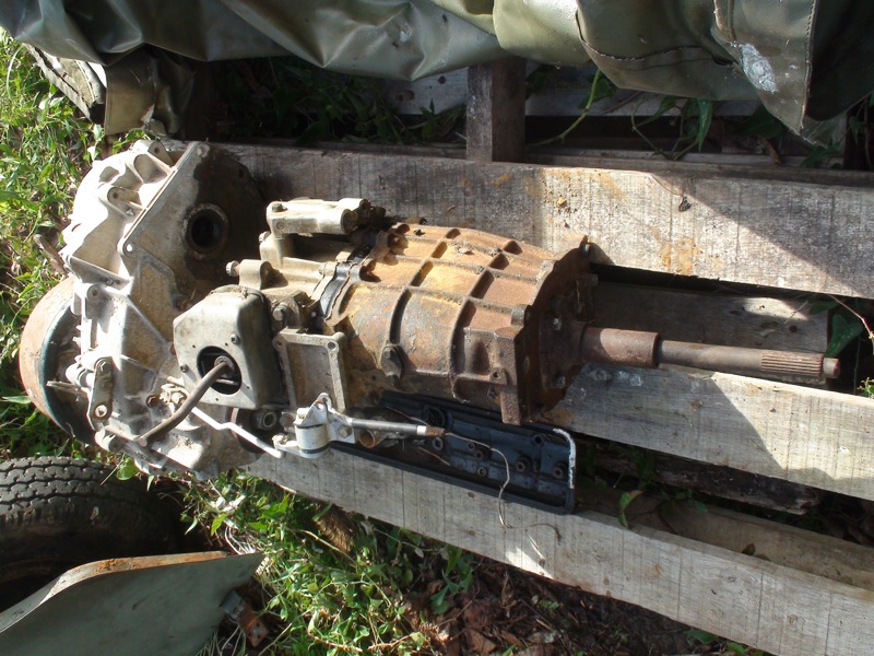

il y a quelques année ,lors d'un nettoyage de futur chantier, je l'ai récupérais en pensant que c'était bien d'un Land ,mais de quel véhicule (y a deux durites qui parte sur l'avant) .
ça gisez là par terre avec un boîte de transfère Borgwarner !

sortie vers un radiateur ??
sortie huile sous pression pour outils ??

Le n°de boite commence par 53A et la transfère Borgwarner model : 13-61-005 ?
Apparamment une boite 5 vitesse avec marche arrière est en bas a droite !

big109 a écrit :sortie vers un radiateur ??
Je pense a un radiateur ?

LT77 non?
jerome38
Messages : 725
Re: C'est quoi cette boite ?
Message non lu par jerome38 »
Si MA en bas à droite ce serait plutot une R380.
Je pense à un P38 car équipé de la sortie vers radiateur d'huile.

jerome38 a écrit :Si MA en bas à droite ce serait plutot une R380.
Merci ça ma bien aidé ;) en cherchant je suis retombé sur le fofo http://landroverfaq.com/viewtopic.php?f=26&t=2624
Après j'ai trouvé aussi ça :arrow: http://www.bricat.com/offres.htm
BOITE DE VITESSES REVISEE
LT77S (53A....)
V8 5 speed
si ça c'est une boite de P38 !
http://landroverfaq.com/download/file.p ... &mode=view
La mienne (53A ) n'est pas tout a fait pareil vue le bouchon de vidange sur la photo
je cherche pour eventuellement savoir, si je peu la monter avec un radiateur d'huile quelconque sur mon vieux RR200 :D

Salut, avec la seule photo que tu as postée, je dirais LT77 de range/disco. Et elle possède effectivement le raccord pour un radiateur d'huile.
jerome38
Messages : 725
Donc il existerait des lt77 avec MA en bas a droite ??
Messages : 2308
Tu as raison, je n'avais pas lu que la MAR était en bas à droite. Par contre la partie visible de l'arbre principal correspond à une LT77 et non R380, à moins qu'un farceur ait placé un bout de tige filetée dans le trou de la R380? Dans tous les cas ça ne va pas sur P38, car le carter de 5/MAR est complètement différent sur ce dernier. C'est pas une boite de defender non plus, car le support de leviers de commandes est inversé par rapport aux Range/disco. Donc pour moi le doute sera levé quand on saura si le bout de tige filetée fait partie de l'arbre (LT77) ou bien est une pièce séparée, vissée dans ce dernier (R380).
La description (MAR en bas à doite) plaiderait pour une R380 ... mais ça peut arriver à tout le monde, de se tromper :)

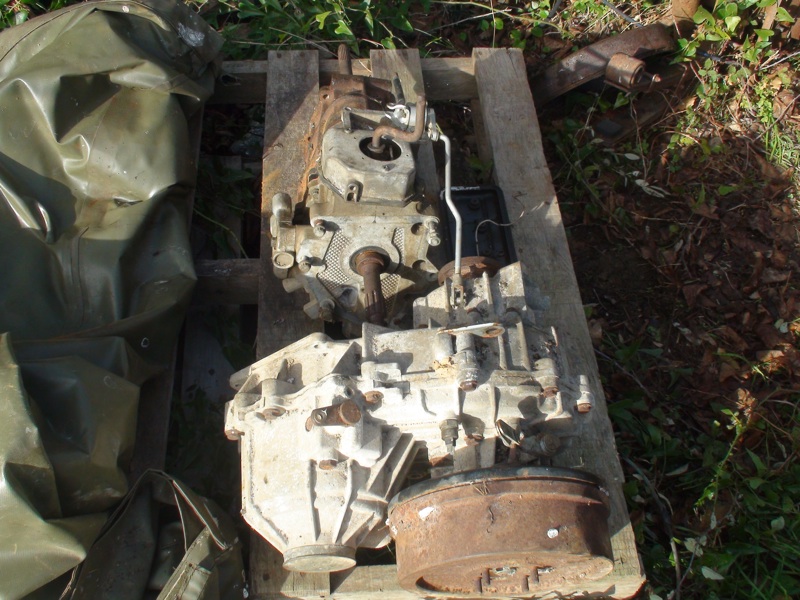

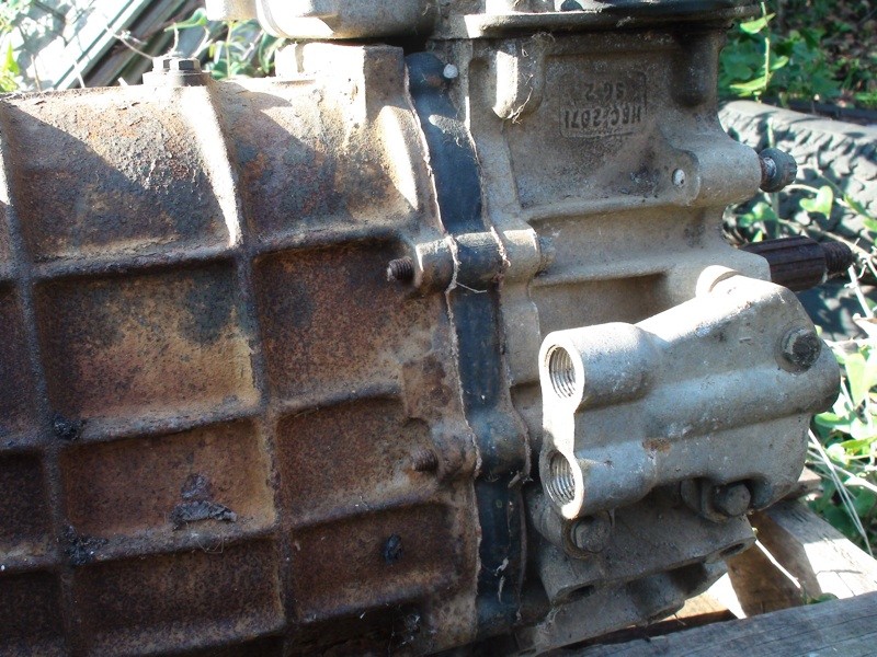

Milles excuse !
Hier, je me suis planté la boite était a l'envers , la marche AR est bien en haut a gauche
plus de photos .

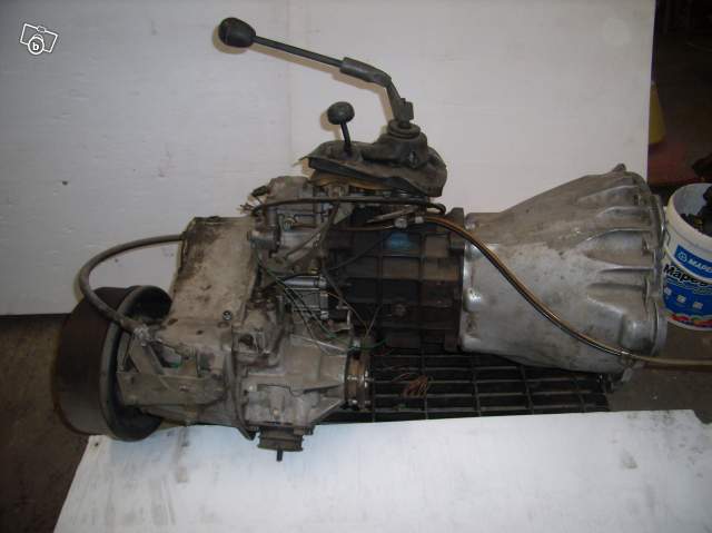

Bon apparamment ,j'ai fini par trouver !
http://www.leboncoin.fr/equipement_auto ... htm?ca=9_s
A votre avis ?
si je remplace la commande de levier de vitesse et aussi la cloche par celle de ma boite lt 77 ça irai sur ma boite de transfert L 230 ?
C'est une LT77 sans doute de V8 vu le circuit de refroidissement.

Pourquoi remplacer la commande si tu as déjà une commande de range?
Par contre ... vu la tronche des boites et vu le boulot pour les enlever/remettre dans le véhicule, pour moi c'est démontage impératif. Déjà vu la gueule de la frette, tu peux être certain de flinguer le spi de la boite de transfert.

sur le model le 1984 c'est le grand levier devant comme ça.
oui pour la frette faut voir ,bon sinon ça ce monte :roll:
Vu le bout de l'arbre d'entrée de boite (coté embrayage donc) ca viendrait d'un range (a cause du transfert borg) mais 200 Tdi, le bout lisse qui guide l'arbre coté moteur est plus gros que sur les V8 / VM... Donc ca se monterai pas sur ton V8!
Mais a vérifier, je dis ca de ce que je vois sur la photo, je peux me tromper...

Feub :Tu veux dire que ce n'est pas le même arbre ?
Sur la cloche du VM c'est une fourchette et butée en fonte et non pas en tôle .
J'ai trouvé sur un autre forum ,
X man : Bonjours je suis la recherche d'une boite a vitesse d'un range rover vm et aussi des durits qui vont avec !!
Z man :Salut, est ce qu'une boite 5 de range classic v8 pourrait faire ton affaire?
Y man :non,les rapports ne sont pas les memes (1ere et 2nde plus courtes sur le VM, de mémoire).
X man :la boite de range v8 se monte sur un range vm. Donc oui ta boite de v8 m’intéresse!!
Oui, c'est pas le même arbre juste au bout... Sinon, effectivement V8 / VM c'est pareil sauf les rapports...
