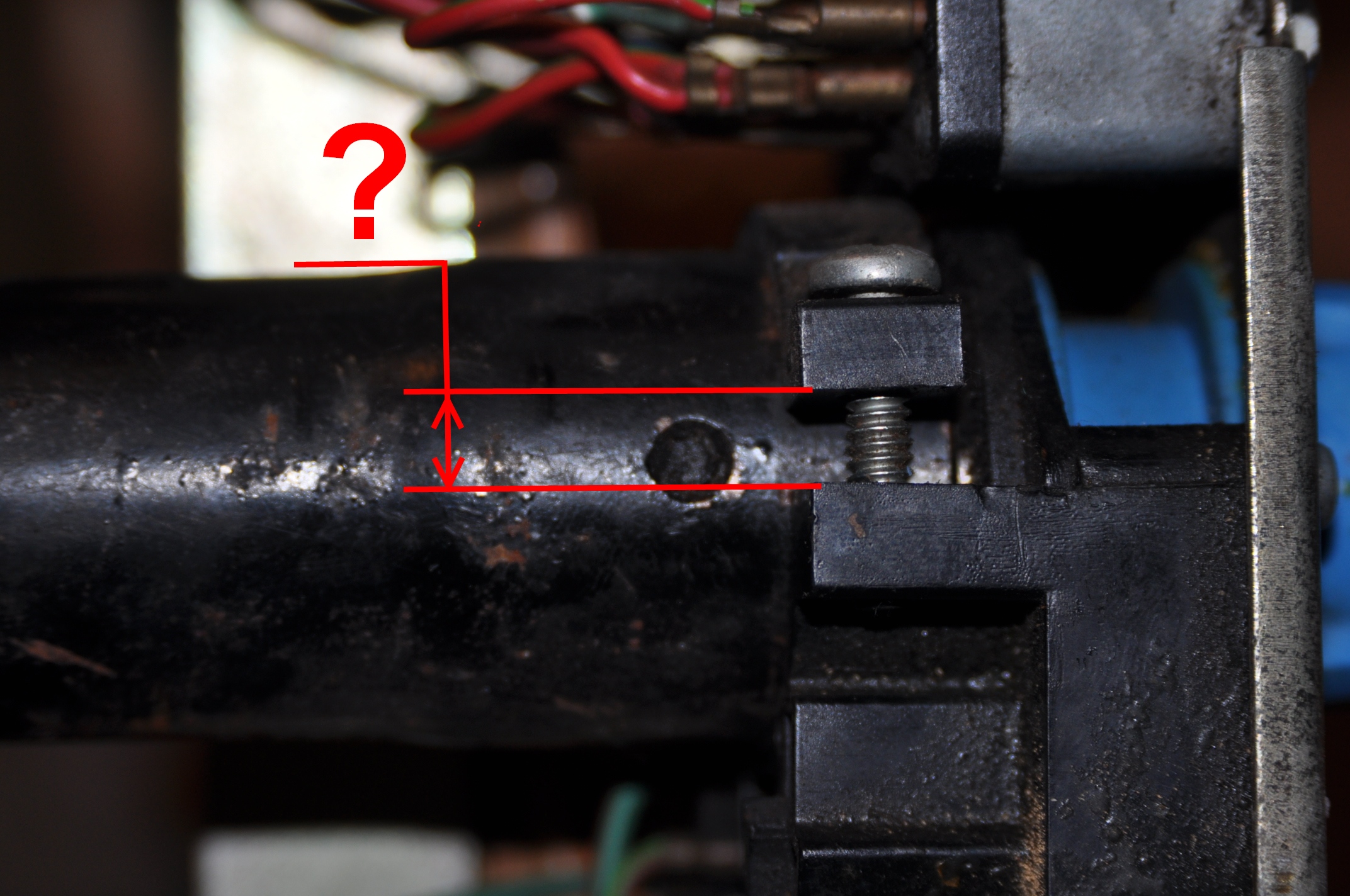

Suite à un problème electrique aléatoire de codes j'ai commandé chez Allmaks le grand comodo (phares). Cela semble être une panne assez classique.
Je reçois donc la semaine dernière la pièce (en Brit) ref XPB101290B.
Et allez zou hier démontage volant et boitier comodo.
Au moment de mettre le nouveau, impossible : la bague de serrage sur le moyeu du volant (la noire avec une vis) est trop petite, en gros de 3-4 mm par rapport à l'originale.
Impossible de forcer pour mettre la nouvelle car même en écartant la bague cela n'écarte que d'un côté et l'autre bague bleue qui s'adapte parfaitement au début de l'axe empêche d'excentrer le tout.
Bon je me dis pas grave, je suis de bonne humeur en ce moment.
Je rappelle Dominique, le sorcier de Allmakes, ce matin et nous vérifions: par d'erreur. Il va même chercher au magasin la pièce Land et nous comparons avec la mienne (la nouvelle), c'est la même taille et c'est bien la référence de 1998 jusqu'au TD4, me dit-il.
De plus ils en vendent parait-il presque 1 par jour donc c'est incompréhensible.
En attendant je suis coincé car même si je l'amène au garage ils devraient faire le même constat que moi. Et puis franchement je serais dégouté de payer pour quelque chose que je peux faire moi-même.
Bref si l'un d'entre vous a déjà vu ça ou a une idée, je suis preneur.
Une photo de la bête pour illustrer mon propos.
On voit en haut la bague en question avec la vis de serrage.
Merci d'avance pour votre aide

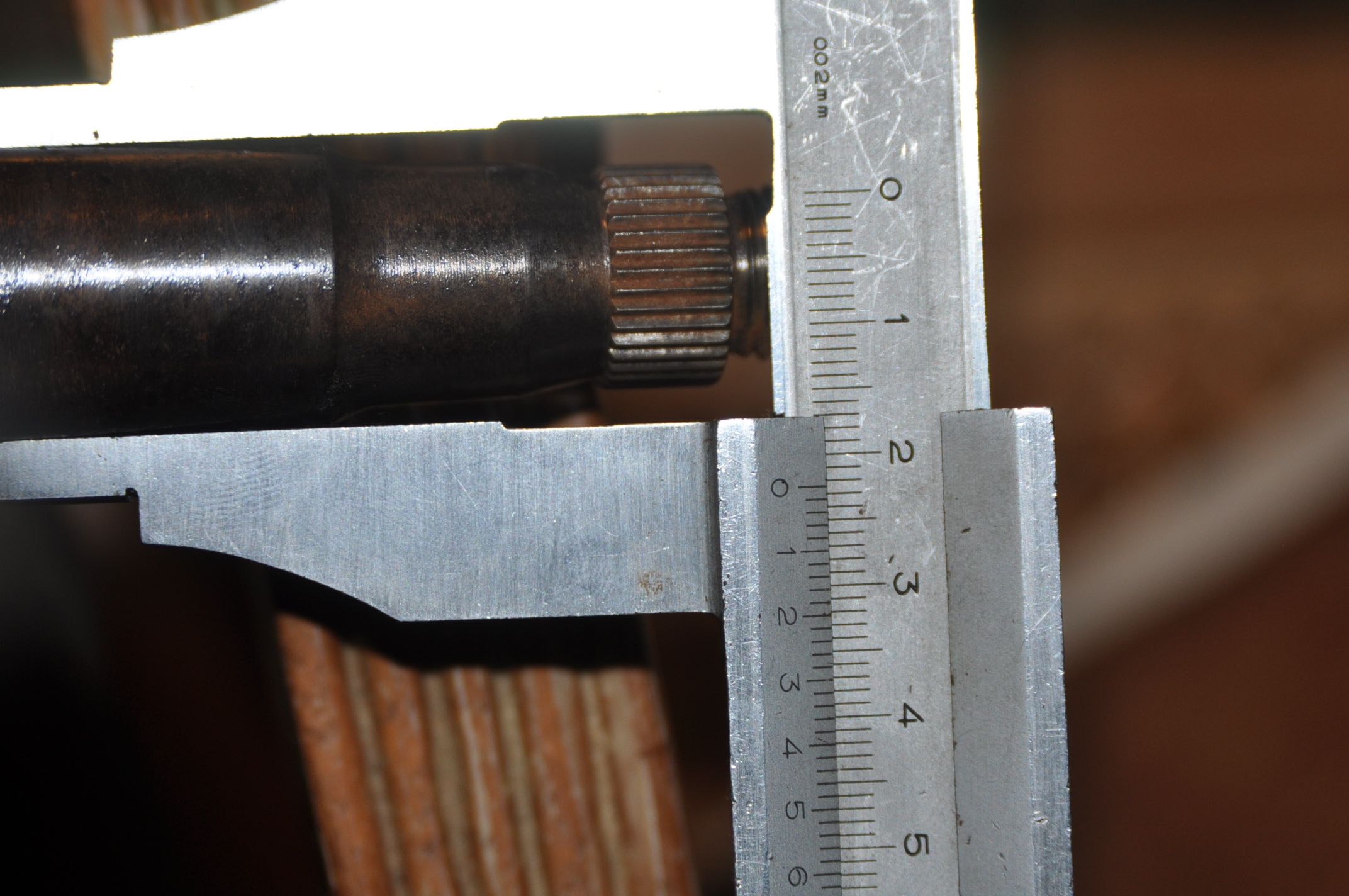

Quelques mesures sur la colonne, afin que tu puisses comparer.
La partie sur laquelle vient se serrer la bague de maintient a un diamètre de 37mm environ. Au passage, l'ergot de blocage en rotation qui te permet de positionner correctement le commodo. Il faut être dans l'axe pour ne pas abimer la partie mâle en plastique à l’intérieur du commodo.
La partie de l'axe du volant à l'intérieur de laquelle la bague bleu doit passer environ 22,44mm.

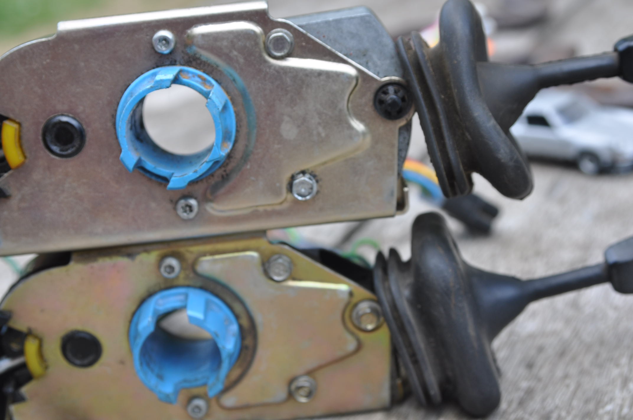

La bague bleu qui sert au rappels du levier de clignotant rentre largement. Elle a un diamètre intérieur de 25mm, soit 2,5mm de jeu par rapport à l'axe. Pour remettre le volant, il faut bien aligner la bague bleu avec les encoches en métal de la bague métallique solidaire du volant.

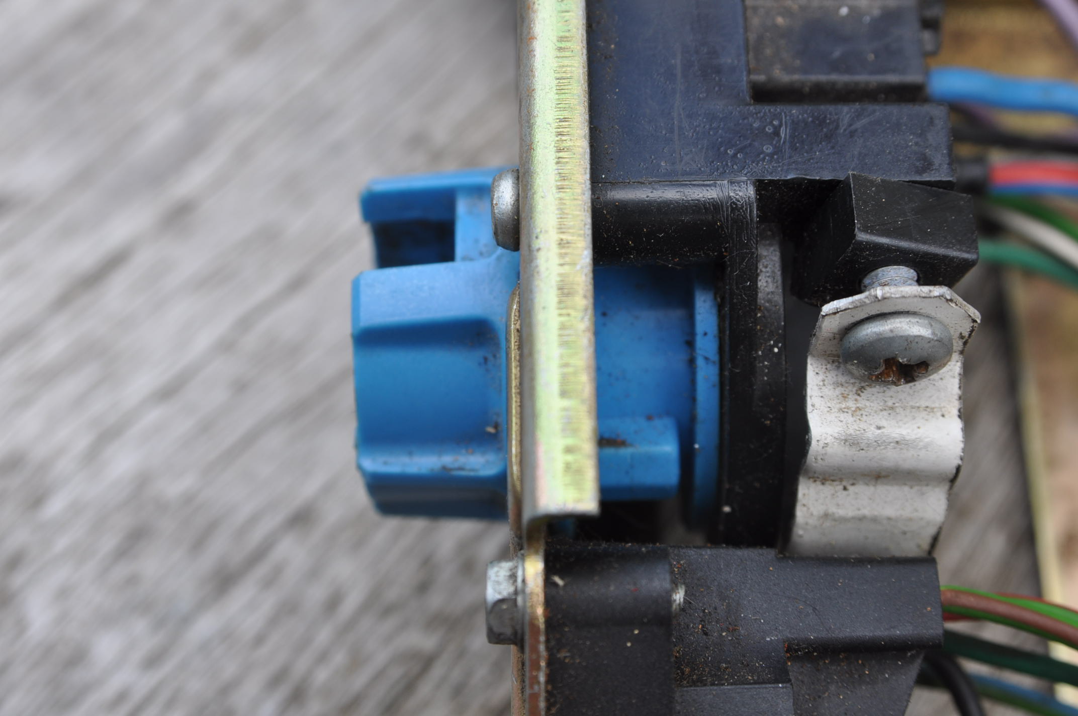

Vue de dessous en place sur la colonne de bague de fixation. Attention, c'est là que cela casse si tu serres trop fort.

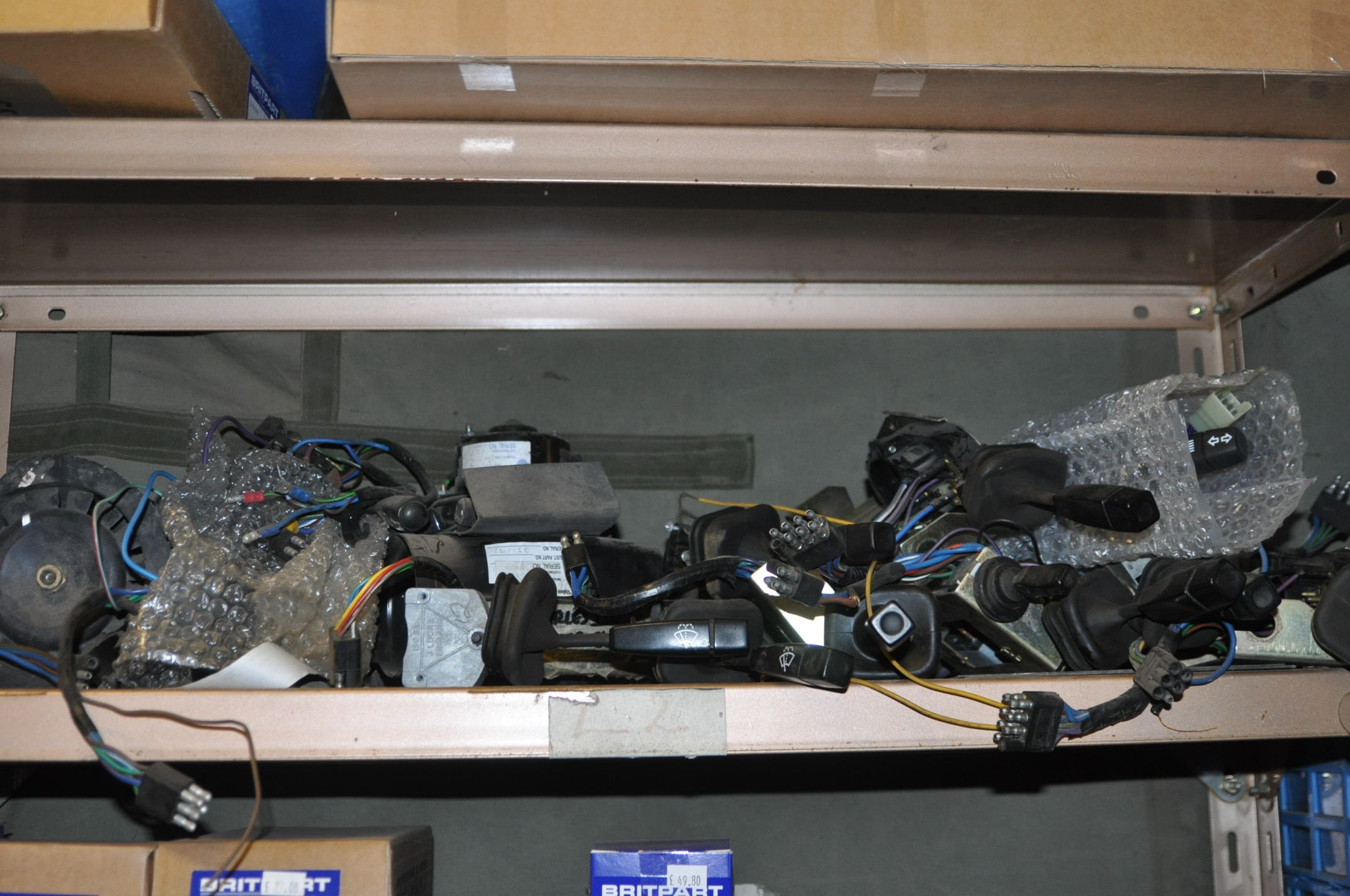

Pour le fun :mrgreen:

LØLØ a écrit : Pour le fun :mrgreen:
Tiens nous au courant.
Moi je trouve que d'avoir autant de pièces détachées sur une étagère... ca va trop loin... c'est de la perversion!!! :sm19:
Obsédé va!! Vicieux!!! :twisted: :twisted:
Et après ca il va critiquer les Ranges je rêve :roll: :roll:
:lol: :lol: :lol:
Re: Problème de Comodo
:lol: :lol: :lol:
Salut, non ce n'est pas chez moi, mais chez un pauvre commerçant qui a beaucoup de mal a survivre, pas assez de débit qu'il dit :( cela ce voit bien avec toute la poussière qu'il y a sur le stock. Mais heureusement pour lui...Il y a les ranges :mrgreen:
Bon, promis demain j’arrête, bien que ce n'est pas moi qui est versé le premier sang. :wink:

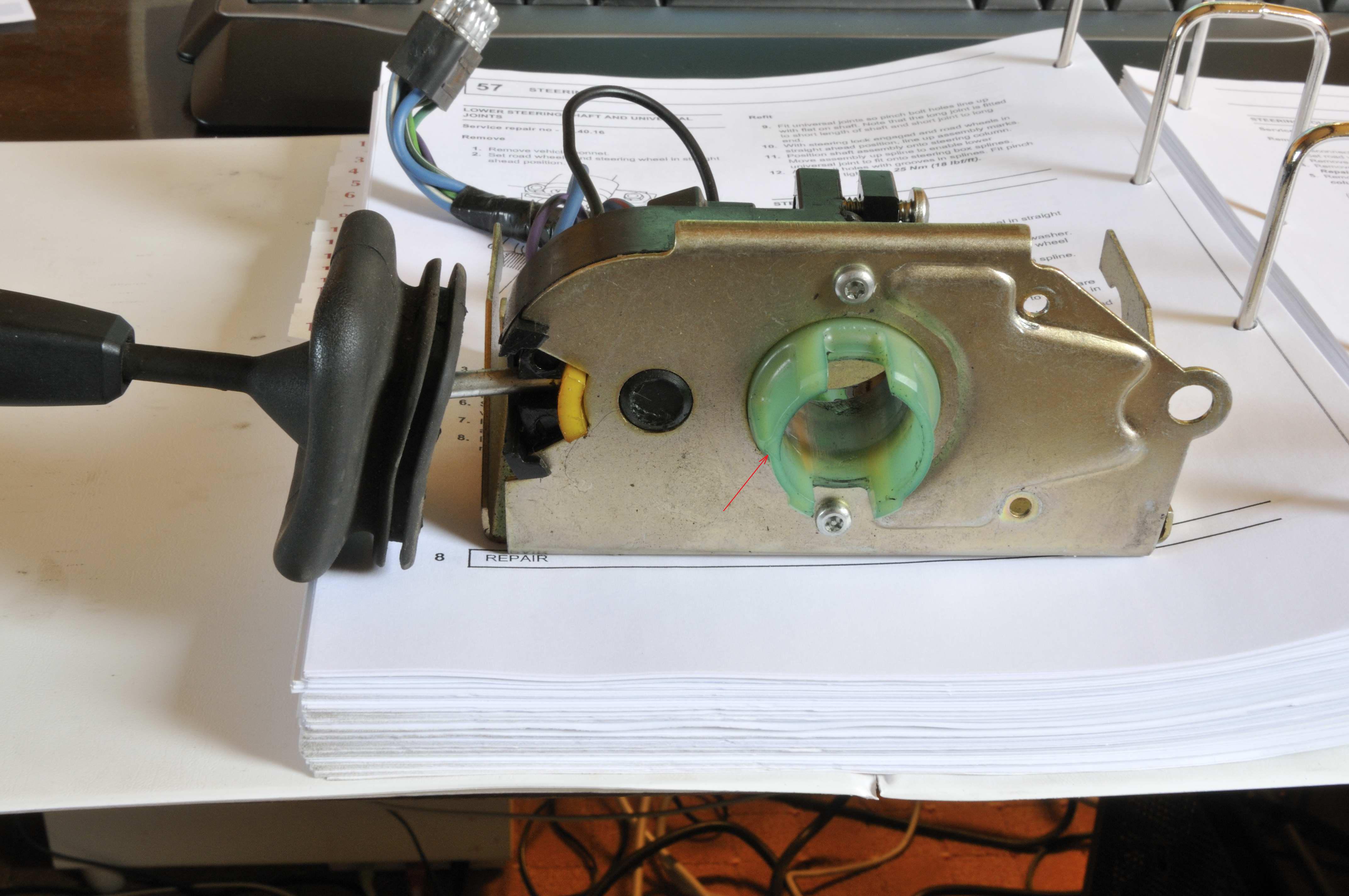

J'ai changé le mien hier soir.
Ref STC439 pour un Def 300Tdi de 1996.
167,27 € HT en concession.
Je l'ai changé car le levier de commande de clignotant ne restait pas en place, il fallait le tenir et il ne revenait automatiquement, quand le levier daignait rester en place qu'une fois sur dix et encore.
Une fois démonté, il semblait fonctionner correctement ! Peut être que la dernière fois que j'ai enlever le volant je n'ai pas remis la bague "bleu" (ou vert bleu) dans la bonne position.
La bague a un triangle de positionnement (voir flèche rouge). celle -ci, comme l'indique LØLØ, doit être positionnée au montage vers le levier.
Bon maintenant, tout marche et le levier a nettement moins de jeu.
Reste le couple de serrage de l'écrou tenant le volant. Suivant les indications LR, cela varie du simple au double !
