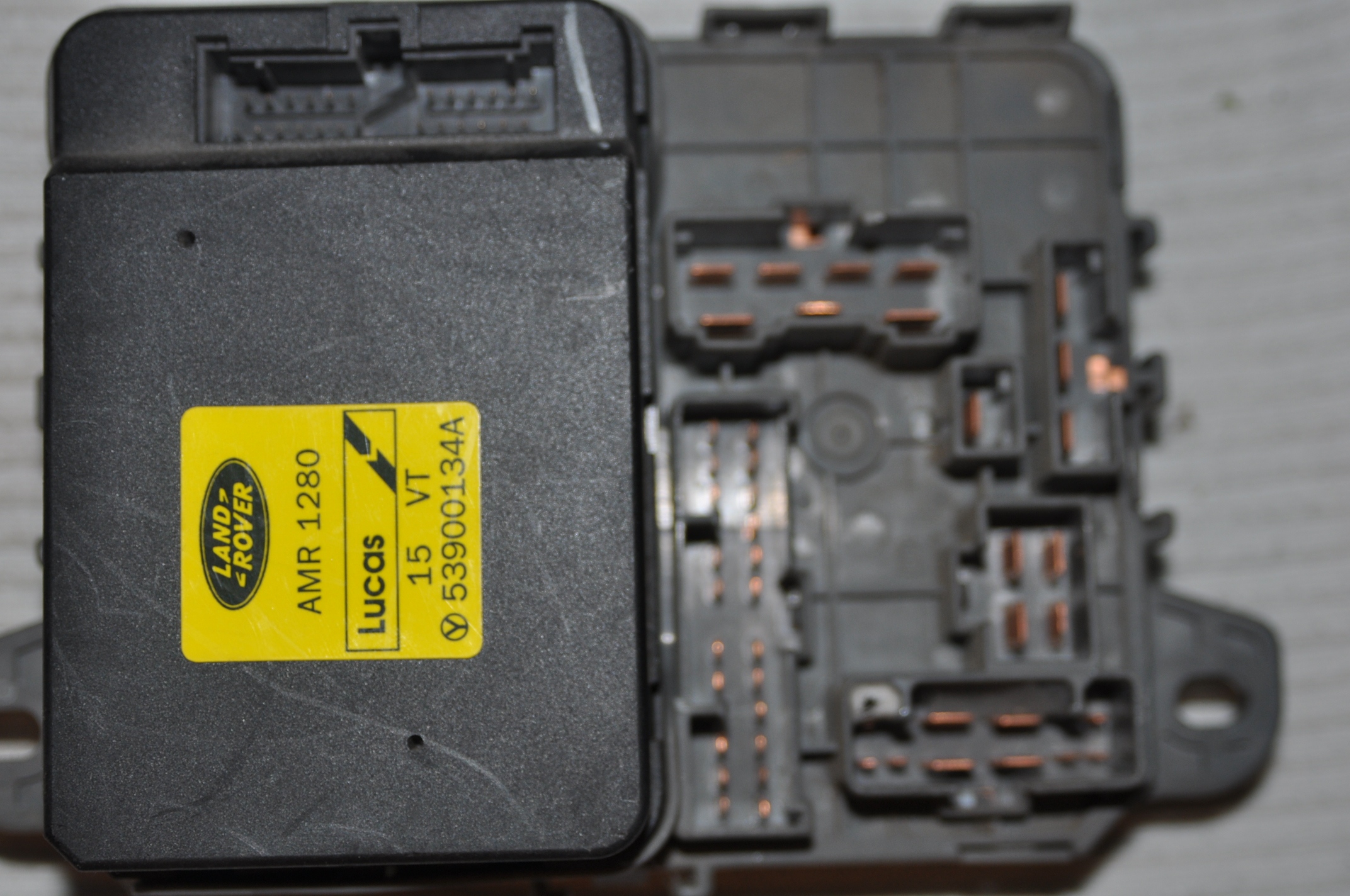

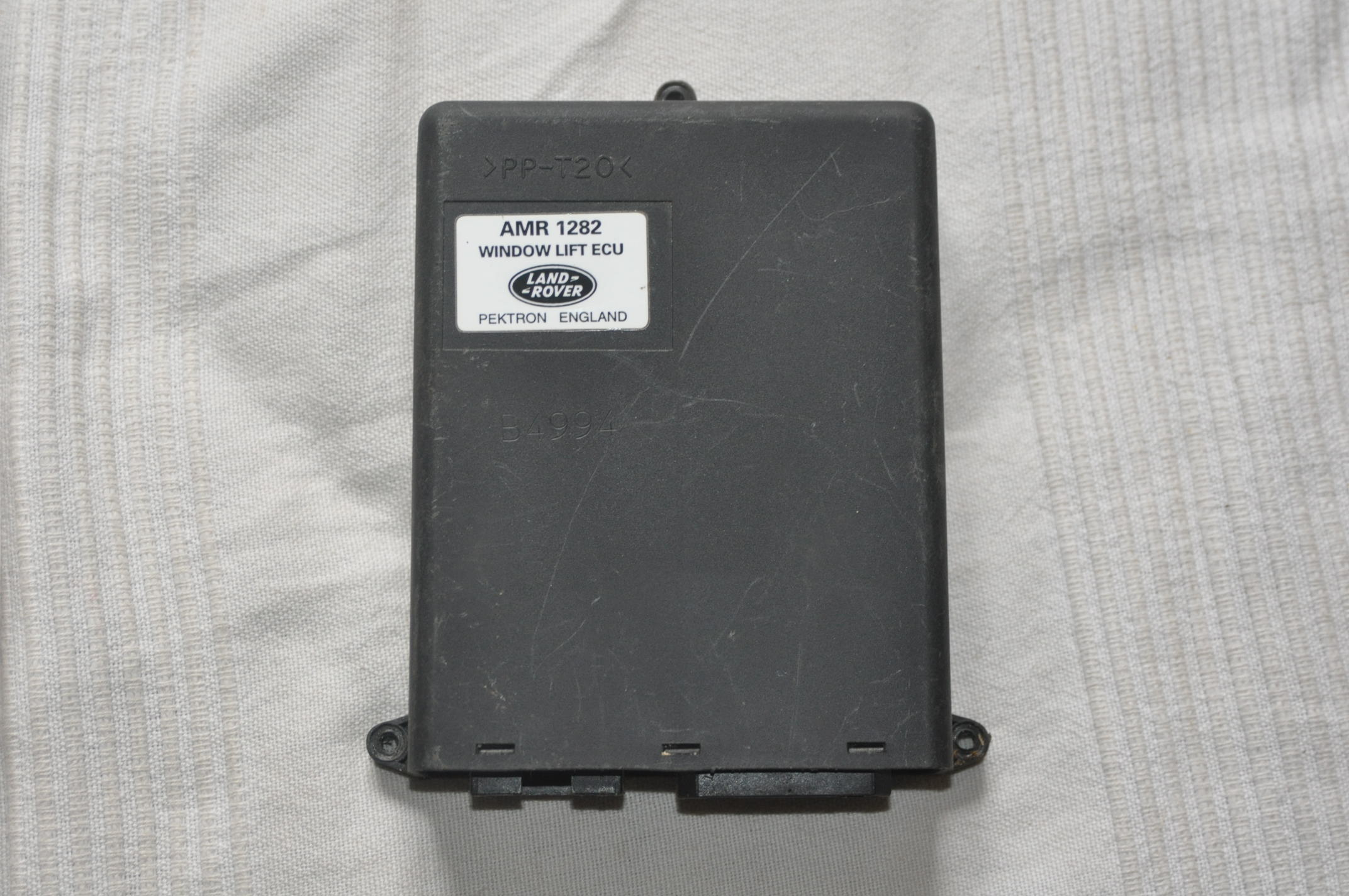

Sur un def, oui. Mais sur un disco, il y a beaucoup plus de monde. Assimiler la fonction de chacun des relais et écrivant dessus ce à quoi il corresponde serait une bonne approche, surtout si tu peux aussi les localiser sur un schéma. Connaitre le rôle des principaux gros boitiers: Alarme, boitier d'immobilisation, la gestion d' EGR, commande des vitres électriques AMR1282, ou l'AMR1280... Ou bien celui là... Puis t'amuser à faire correspondre les connecteurs ou le tracé d'un schéma à la réalité. Ou plus dur encore, localiser les épissures: Un petit boulot en perspective, qui pourra être bien utile aux discophiles faqueux.
