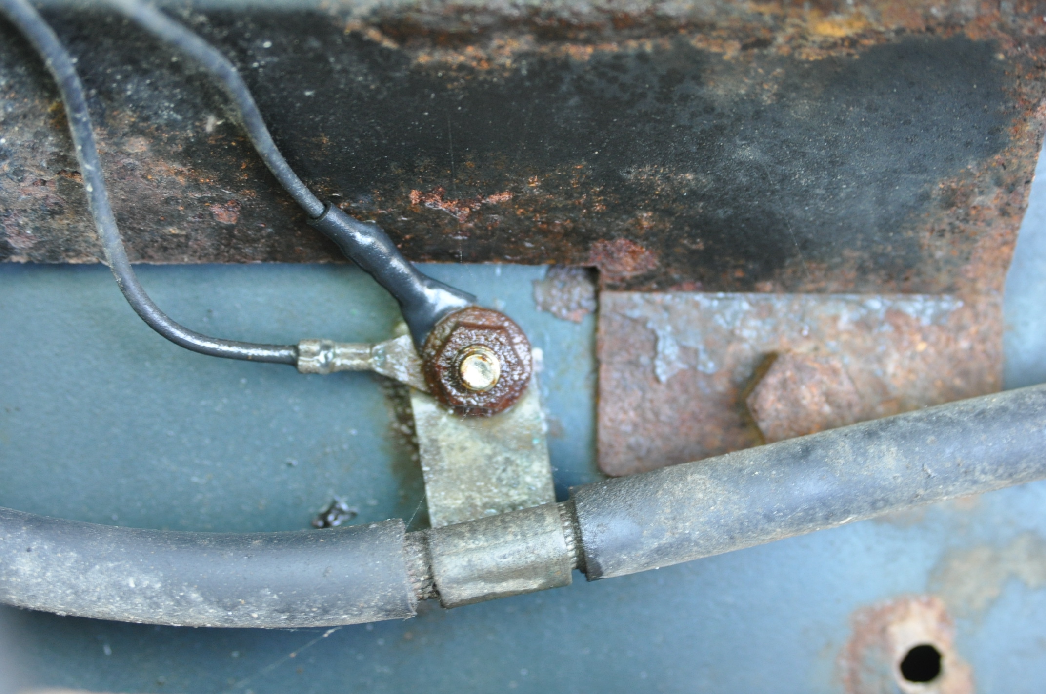

salut a tous, voila le problèmes, lors ce que je mets les pleins phare/lp qui sont branché ensemble, avec ou sans la ligth bar de mise, j'ai le comptes tours qui tombe a zero sur le disco.
je ne pense pas a une masse car le câble de frein a main ne chauffe pas...

Salut, le coup du frein a main, c'est pour la masse moteur châssis, mais contrôles la masse châssis caisse ou batterie caisse.
