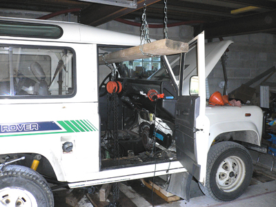

sur le disco
sur le disco
sur le def
sur le def
joscout15 a écrit :Il faut la reculer ou la déposer ?
Perso je prefere tomber les boites séparément, c'est bien moins lourd et ça permet d'inspecter quelques points supplémentaires (étanchéité BV/BT entre autre)
étanchéité BV/BT
étanchéité BV/BT
ça permet aussi de remboiter plus facilement la queue de BV dans la bague bronze.
as-tu prévu la bague bronze de queue de vilo? le centreur pour le disque? (parfois dans le kit)

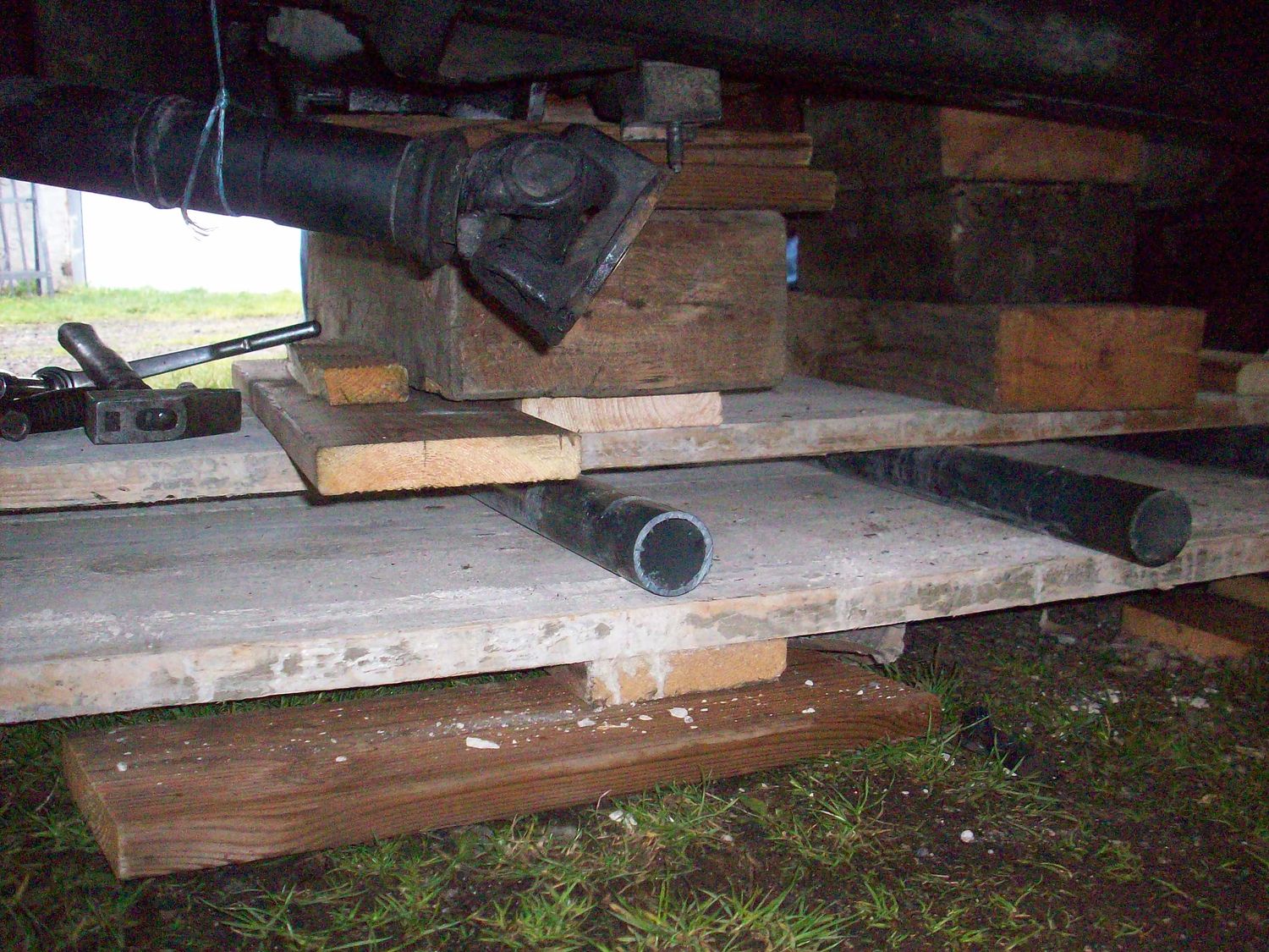

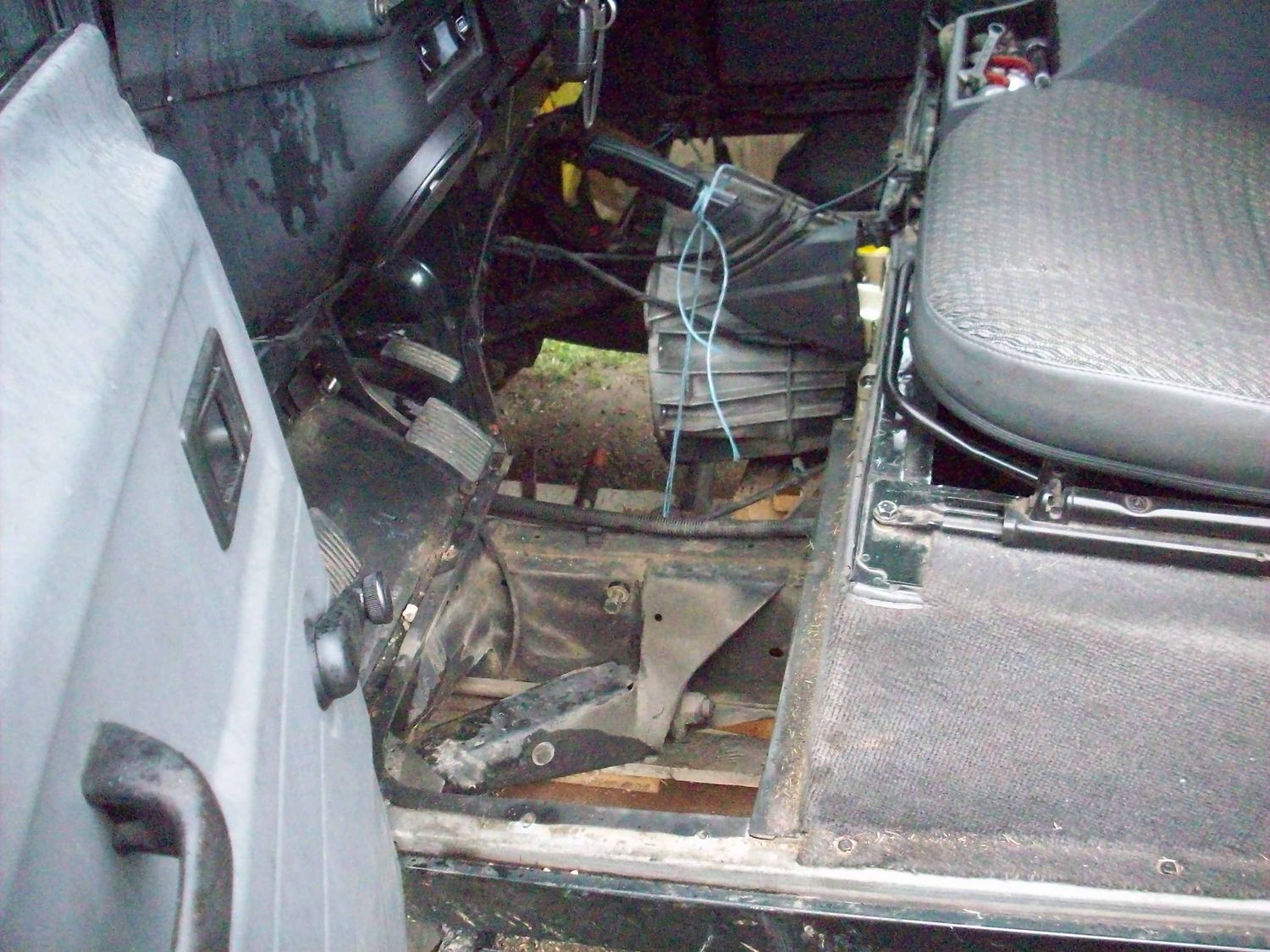

Salut à tous
Voila une déposse de boite dehors sous la pluie ....
par le plancher
par le plancher
Voila le problème
Voila le problème

La suite
le système avec des tubes
Juste a faire rouler ....
le système D
le système D
