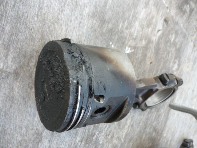

Bon voila je remonte mon moteur (V8) que je n'ai pas sorti du véhicule, j'ai travaillé par le haut, culasse, et par le bas moteur pour remplacer les huit pistons.
A l'occasion je posterais la photo du 6 percé. J'ai changé les coussinets de vilebrequin 1, 2, 3, 4, mais je n'ai pas réussi à démonter l'étrier du 5 serti dans le bloc moteur. Je le laisse en place car les coussinets démontés sont en bon état quand je les compare aux neufs, donc je me suis dis que ça devrait faire l'affaire même s'il y a un jeu de 1ou 2-100e. qu'en pensez vous?

avec un piston qui a cette tête, ta chemise est en bon état?
Re: Coussinet de vilebrequin
Etonnamment les chemises sont en bon état, pas ovalisées, ni rayées, avec encore les traces de rodoir, et quatre des huit pistons comme neuf, trois autres un peu touché sur le dessus et puis le 6. Le reste du moteur est aussi en bon état. Quand aux bielles elles ne sont encore remontées
Globalement, je crois que c'est un moteur qui n'a énormément tourné mais qui a pris un choc électrique (bougie) ou un défaut d'alimentation.
