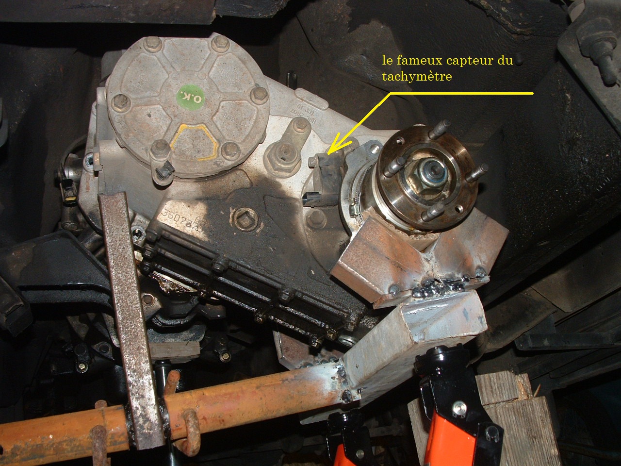

Salut, quand tu dis câcle c'est câble mécanique ?The Pater a écrit : Je croyais que les tachymètres des Defender 300 Tdi, vendu en France, dans avant 1998) étaient entrainés par un câble venant de la BT.
Je ne connais pas les dessous du 300 tdi mais j'aurais pensé que c'était un cablage électrique relié à un genre de transcodeur, non ?

il ne me semble pas que l'on puisse déterminer le type de véhicule simplement d'après l'énoncé de la question. Est-ce qu'il s'agit bien d'un Defender 300tdi? et de quelle année?
mon 130 est de 1998 et l'entrainement du compteur est à cable (mécanique). Sur les disco 300tdi (les derniers en tout cas) c'est un transcodeur.
Pour être certain, le plus simple est encore de se coucher sous le véhicule et de regarder

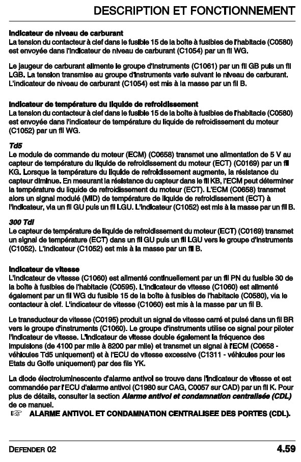

S'il y a coupure brutale de l'indicateur de vitesse alors il s'agit d'un modèle à transcodeur... donc d'un 300Tdi pré-TD5 (fusible n°12 - transducteur de vitesse)

Pourtant le cable qui part de l'indicateur est on ne plus rigidebisnouk a écrit :S'il y a coupure brutale de l'indicateur de vitesse alors il s'agit d'un modèle à transcodeur... donc d'un 300Tdi pré-TD5 (fusible n°12 - transducteur de vitesse)

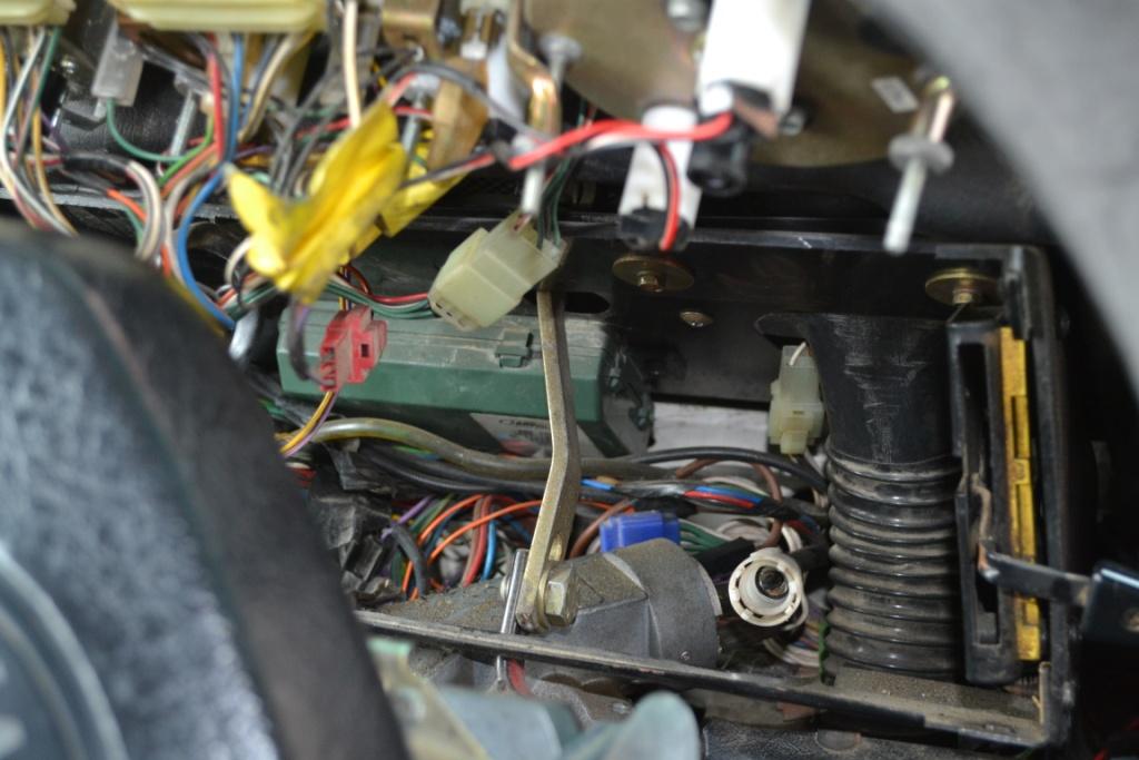

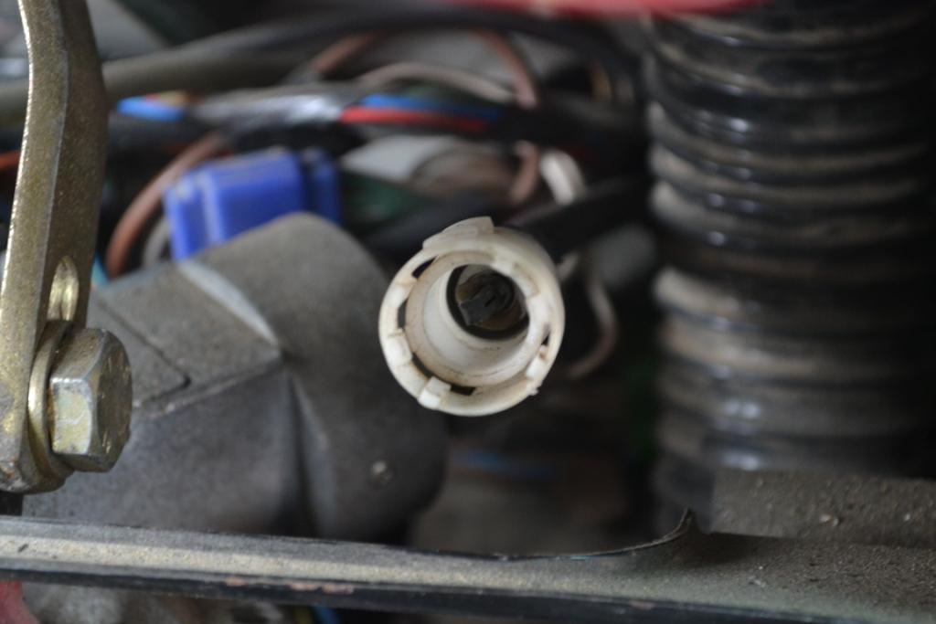

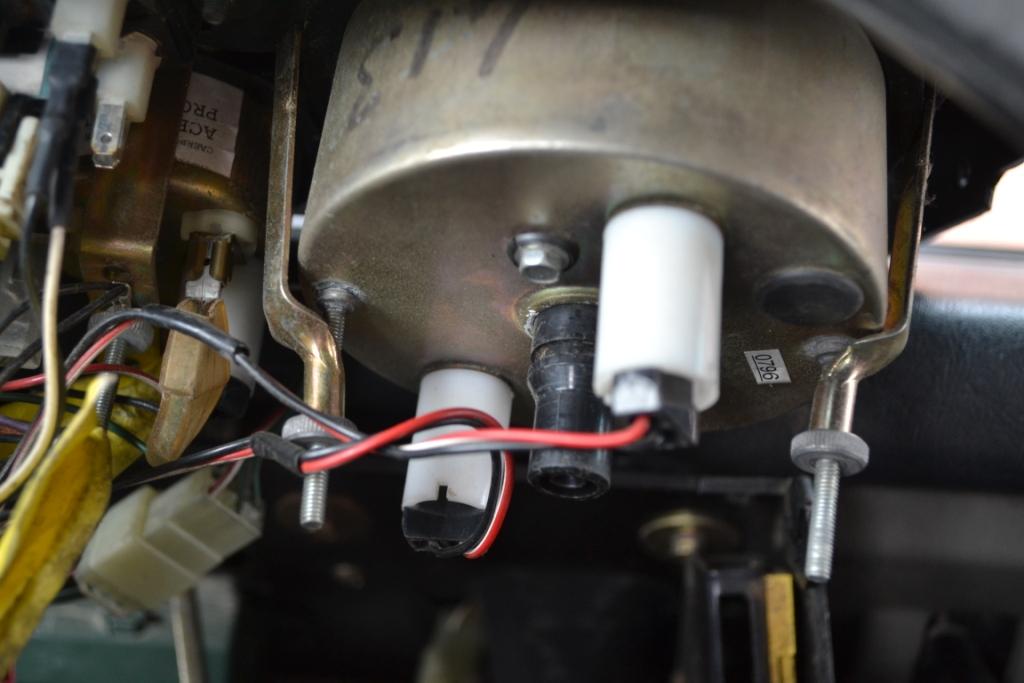

C'est bien un cable rigide qui entraine le compteur km:
Par contre, il ne tourne pas lorsque je roule donc pb entre la sortie de BT (la vis sans fin) et l'habitacle.

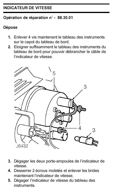

Re: Plus d'indication de vitesse... et coupure moteur
Après démontage, le câble compteur vitesse est rompu 30cm avant son arrivée en sortie de BT.
