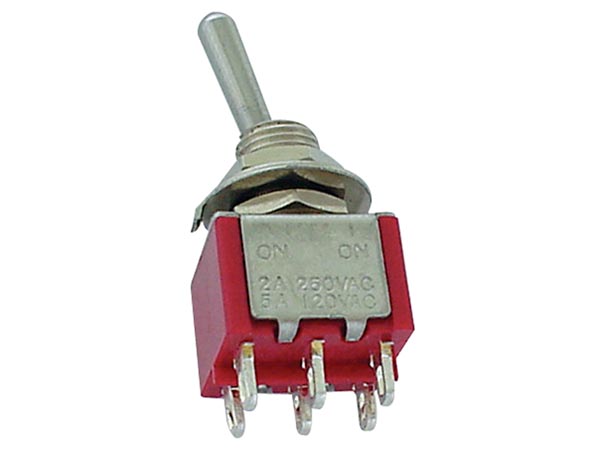

Un interupteur qui bascule le son d'une paire à l'autre, selon la geometrie du chargement. Là, j'ai besoin de quelques indices pour ne pas me panner. Je ne coupe que le fil (+) de chaque HP, et y intercale l'interupteur, ou c'est plus compliqué que ca?

Gabrielle a écrit : Un interupteur qui bascule le son d'une paire à l'autre, selon la geometrie du chargement. Là, j'ai besoin de quelques indices pour ne pas me panner. Je ne coupe que le fil (+) de chaque HP, et y intercale l'interupteur, ou c'est plus compliqué que ca?
Le plus simple :
....................... x--- ----- HP AR
(fil + du HP) -------x x--- (plot central de ton inverseur)
....................... x--- ------ 2nd HP AR
L'inverseur va commuter soit le plot du haut, soit le plot du bas. L'idéal est de prendre un double inverseur qui commute 2 voies distinctes en même temps.
