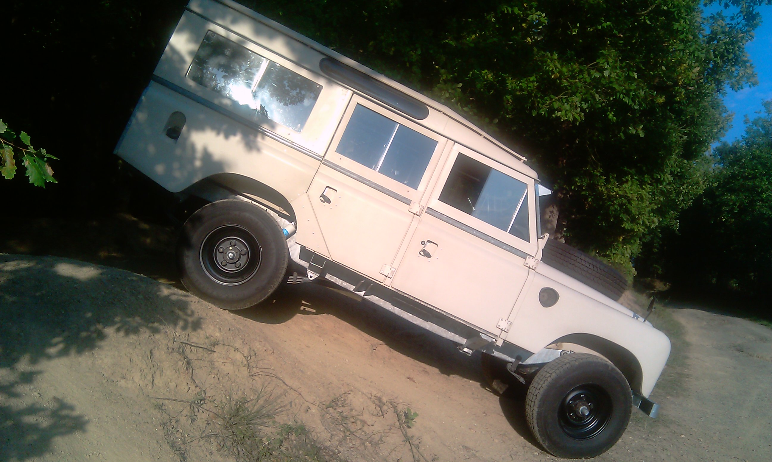

J'ai remis sur le route, voilà 8 mois mon 109 stage one v8 de 1980 après restauration...
Pour imager je met une petite photo...

Voici des images pour ceux, ici, qui connaissaient la voiture avant et que je salue au passage.... :D
Tiens ben moi aussi, même deux... En 2004, il caracolait fièrement en tête de convois.
Comme dit si bien la chanson de Varel et Bailly, pour légender cette deuxième photo et répondre à la tienne :wink:
Est-ce ma faute à moi? Si j'ai connu d'autres caresses... Si j'ai connu d'autres ivresses... Si j'ai tremblé dans d'autre bras...

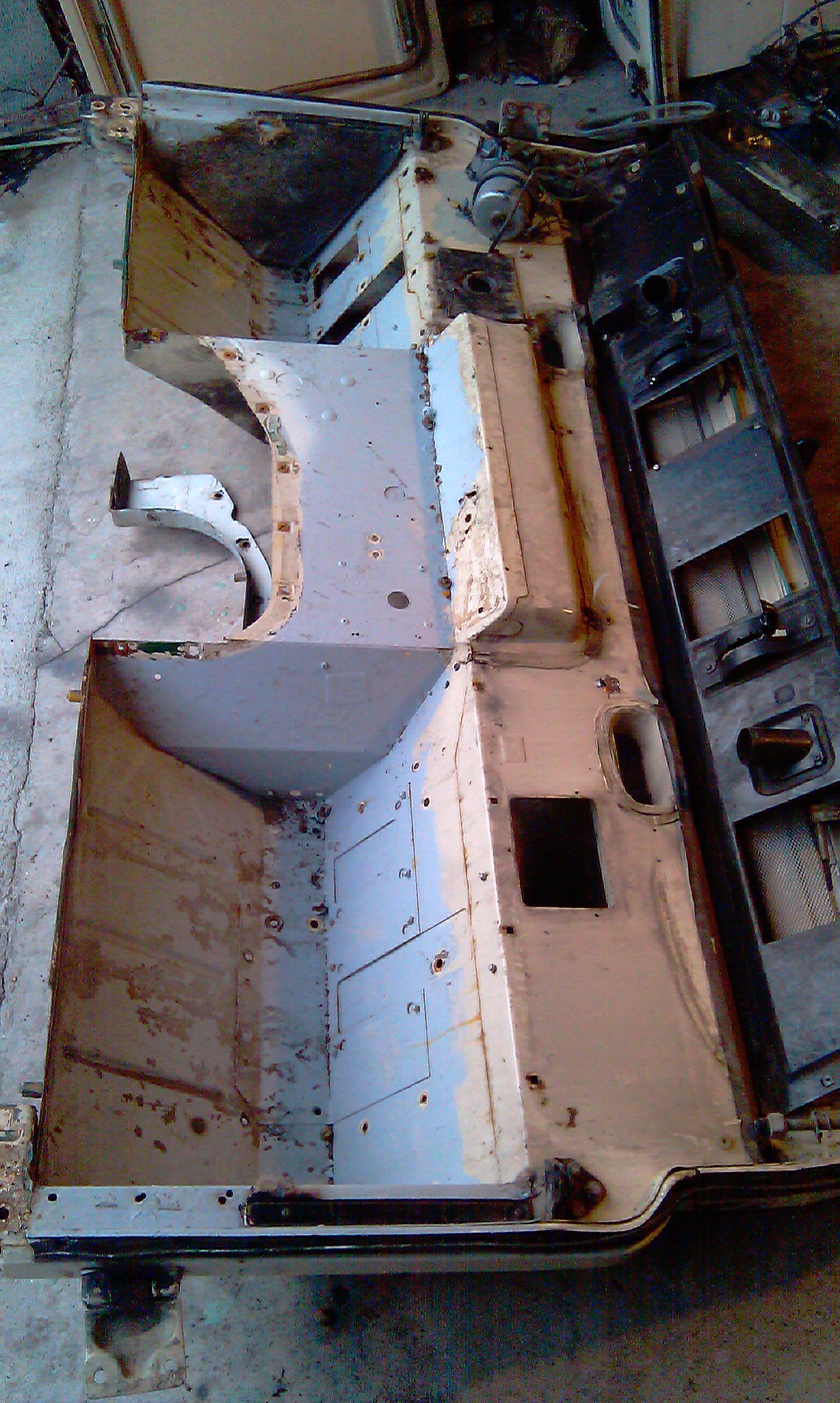

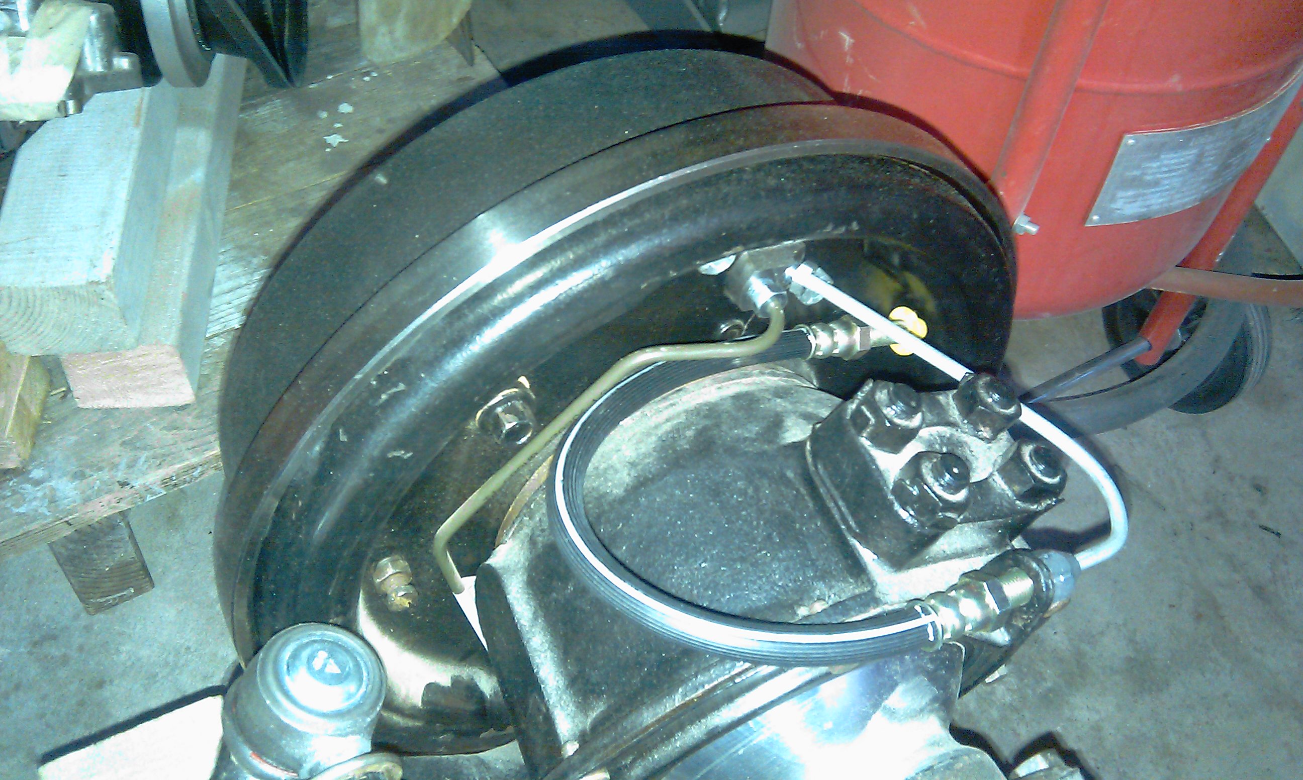

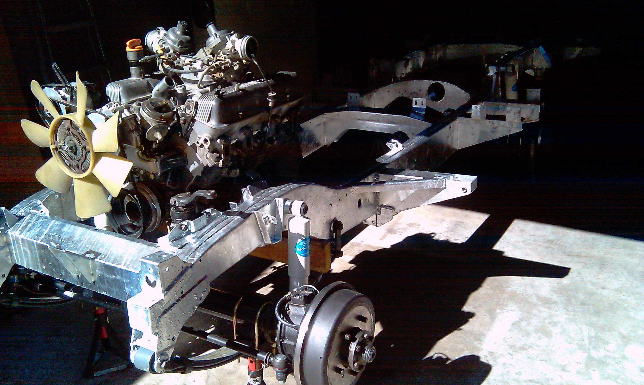

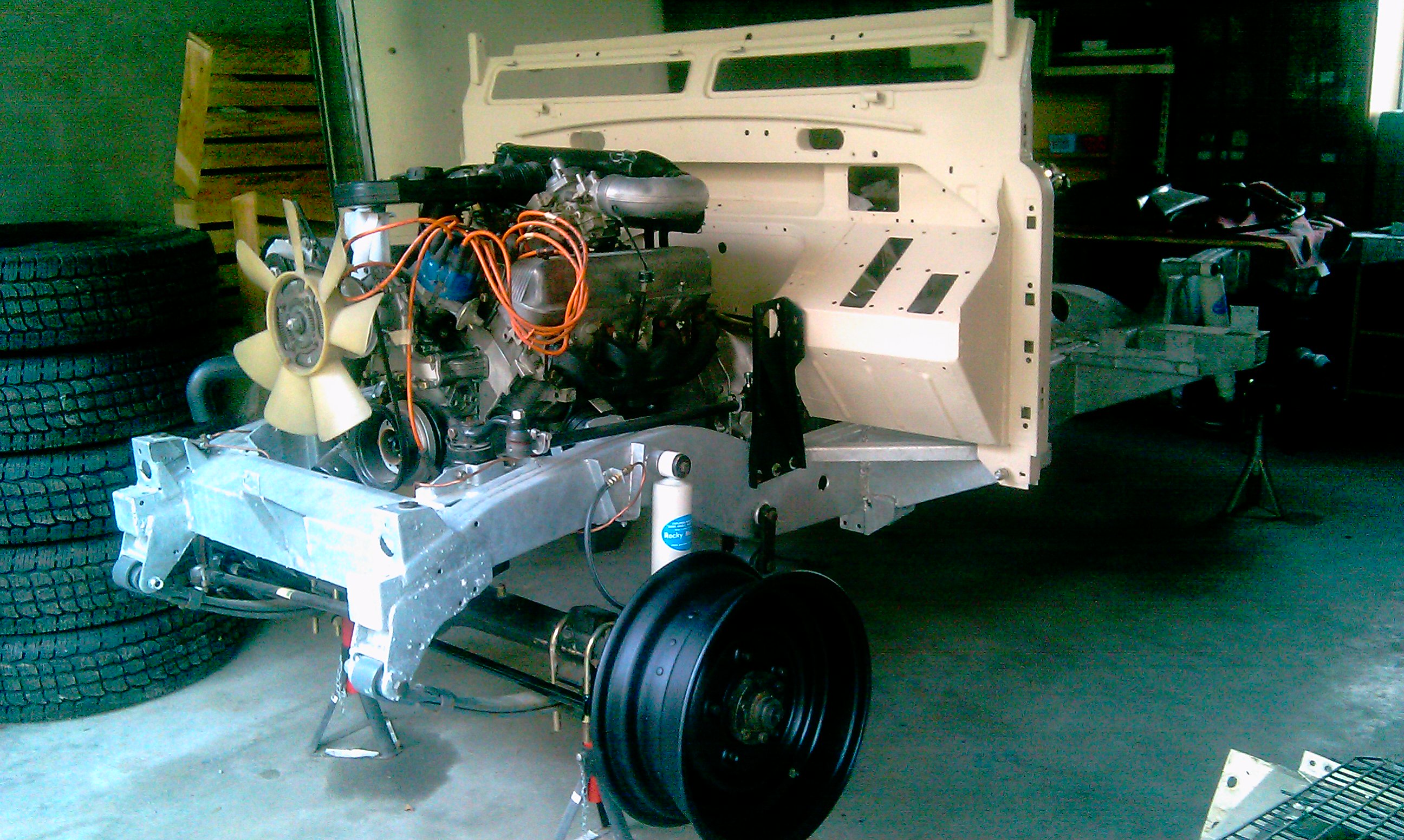

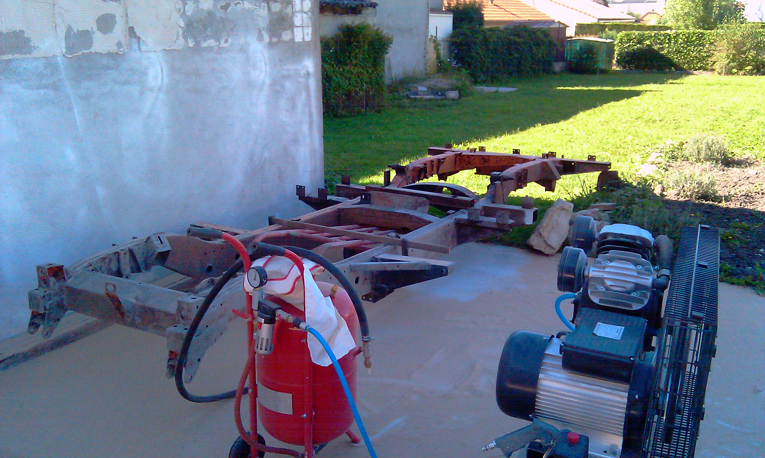

Pour imager....

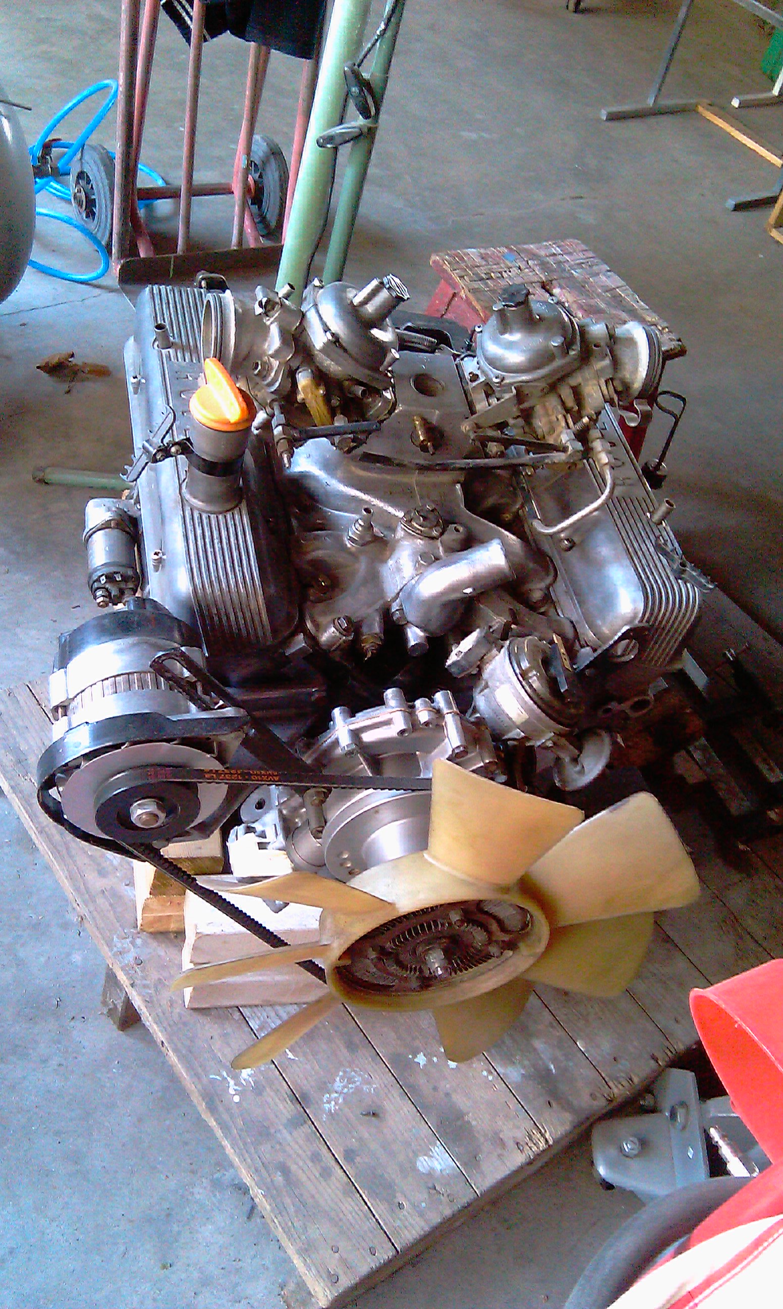

Wep et pi sur la photo de ton moteur Phil t'as foutu l'allumeur à l'envers :sm11:
M'enfin depuis j'ose penser que ......
philenland
Messages : 18
Enregistré le : 13/08/2009 0:58
Re: RATE HAUT REGIME V8 3.5
Message non lu par philenland »
lorange a écrit :
torero a écrit :Salut!
Un truc qui n'a certainement rien à voir avec ton problème, mais le couvercle du carbu gauche est monté à l'envers. :mrgreen:
Oui, en effet, la capsule de dépression va coté passager, pour la mise en route, tout ces petits détails ont été revus....
Les photos en cours de restauration présentent des pièces souvent juste positionnées, en attente de ... :mrgreen:
Merci tout de même pour ce jeux des 9 erreurs....ça peut servir!
