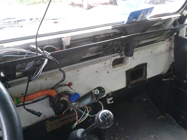

J'ai aussi démonté tout le tableau de bord pour voir les connecteurs. Rien d'apparent (les c285 et autres n'ont pas l'air d'avoir chauffé.

J'ai bien un trou la carrosserie dans ce boitier. Il sert pour descendre les fils de la prise remorque il me semble.LØLØ a écrit :Ton land c'était un station wagon, avec dégivrage et essuie glace arrière, ceux ci ont également dut être déconnecté, non ? As tu un trou vide dans le boitier droit, l'arrière de la benne ?
A priori tous les fils sont encore présents. J'ai isolé d'ailleurs les connecteurs les plus exposés.
