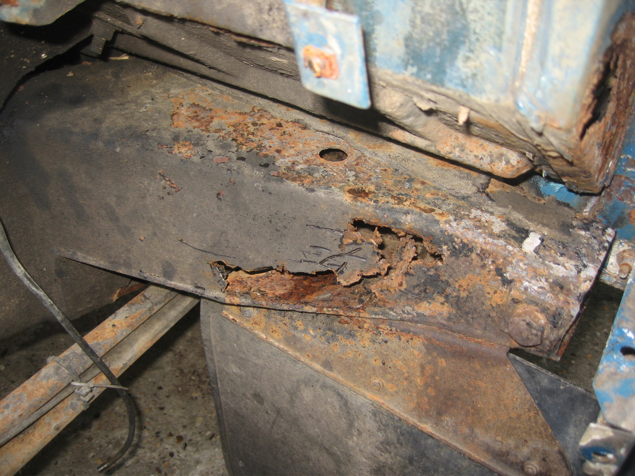

Partie du châssis, juste sous le tablier.
Certains le change, juste en retirant la jambe de force de la suspension, sans lever la caisse, car plus ou moins accessible en enlevant les planchers.

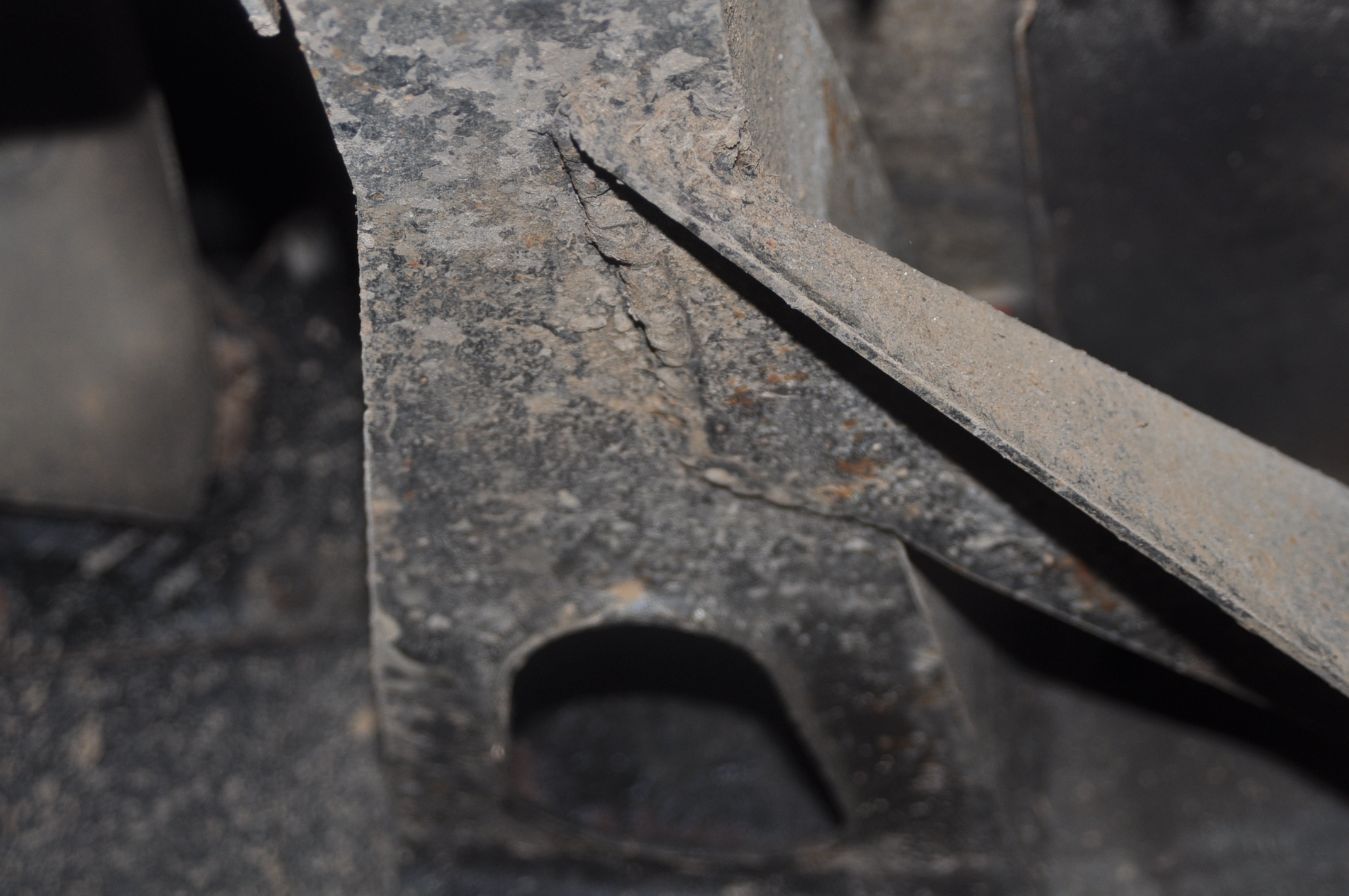

1) Là tu peux voir dans quelle condition:
surtout pour la découpe au niveau de la jambe de force
2)Pour la découpe de la jambe de force, effectivement, il faut la conserver, si elle est en état, car elle n'est pas fourni avec le support de tablier.
Le but étant de conserver le maximum de matière sur la jambe de force. Il faut couper la soudure autour, puis rogner jusqu’à ce que le bout de tôle du support restant sur le dessus saute facilement d'un petit coup de burin affuté.

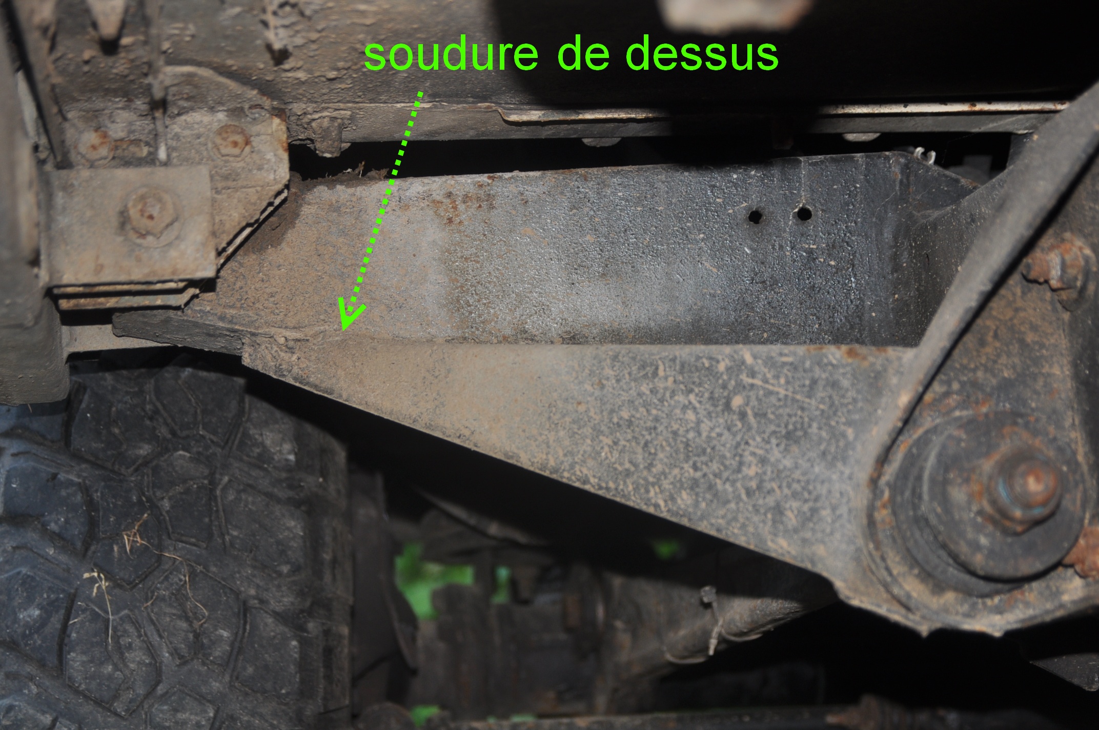

3) Il y a également la soudure supérieur qu'il faut rogner:

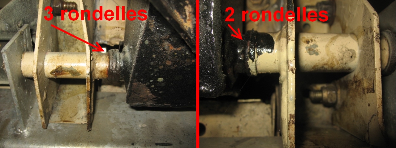

Pour les rondelles de calage, tu n'es pas obligé de toutes les remettre puis que tu soudes en position. Mais le fait dans mettre deux peut te laisser une marge d'ajustement si tu dois un jour monter un accessoire du genre marche pied, ou changer le tablier, car sur un tablier comme sur le châssis, il y a des tolérance de déformation qui sont rattrapé par ce moyen.
5) Rondelles de calage. La pièce galvanise c'est un renfort latérale de bas de caisse.

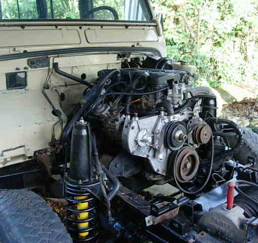

6) là on se rend mieux compte des soudures arrières, et on peut rêver un peu sur un châssis galvanisé. Selon l'endroit où c'est rouillé, tu n'es peut-être pas obliger de tout couper, mais couper seulement là où c'est facile d’accès, si cela tombe dans une zone saine, et en coupant le support neuf aux endroits correspondant.
