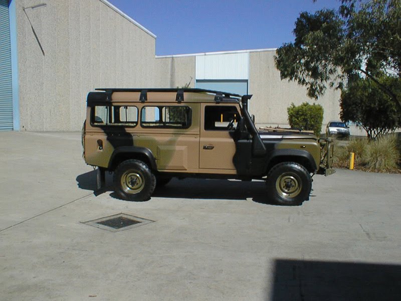

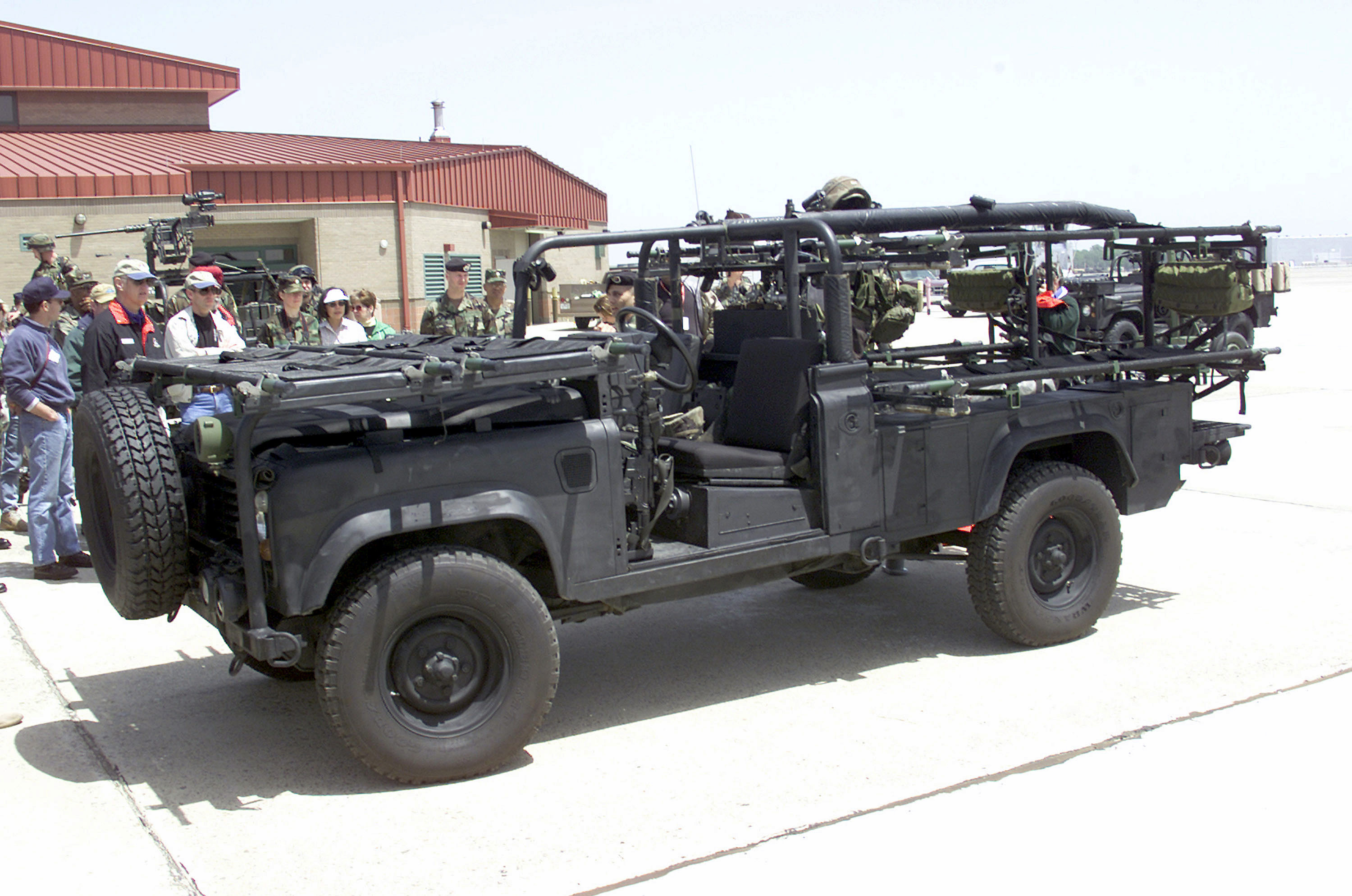

Un land Rover militaire type 110 n'est qu'un Land Rover civil type 110 légèrement transformé, sauf si tu veux un Long Range véhicule. Il sont souvent vendus nettement plus cher pour les mêmes services rendus.Roberto a écrit : Est-ce qu'un Land militaire, avec châssis renforcé et vitres coulissantes un modèle long (110 ?), est une bonne base pour l'équiper en camping car de loisir (aller camper dans les Pyrénées) et pour être un véhicule polyvalent utilisable pour se déplacer le reste du temps.
Un 110 militaire de ce type : Autant acheter une version civile
Par contre ce type là de 110 : Ben il ne convient pas pour ce que tu veux

Merci pour l'adresse du garage Lignon Automobiles. C'est ce type de Land que je recherche.
Et merci pour les photos The Pater ! Effectivement le modèle décapotable n'est pas pour moi !
