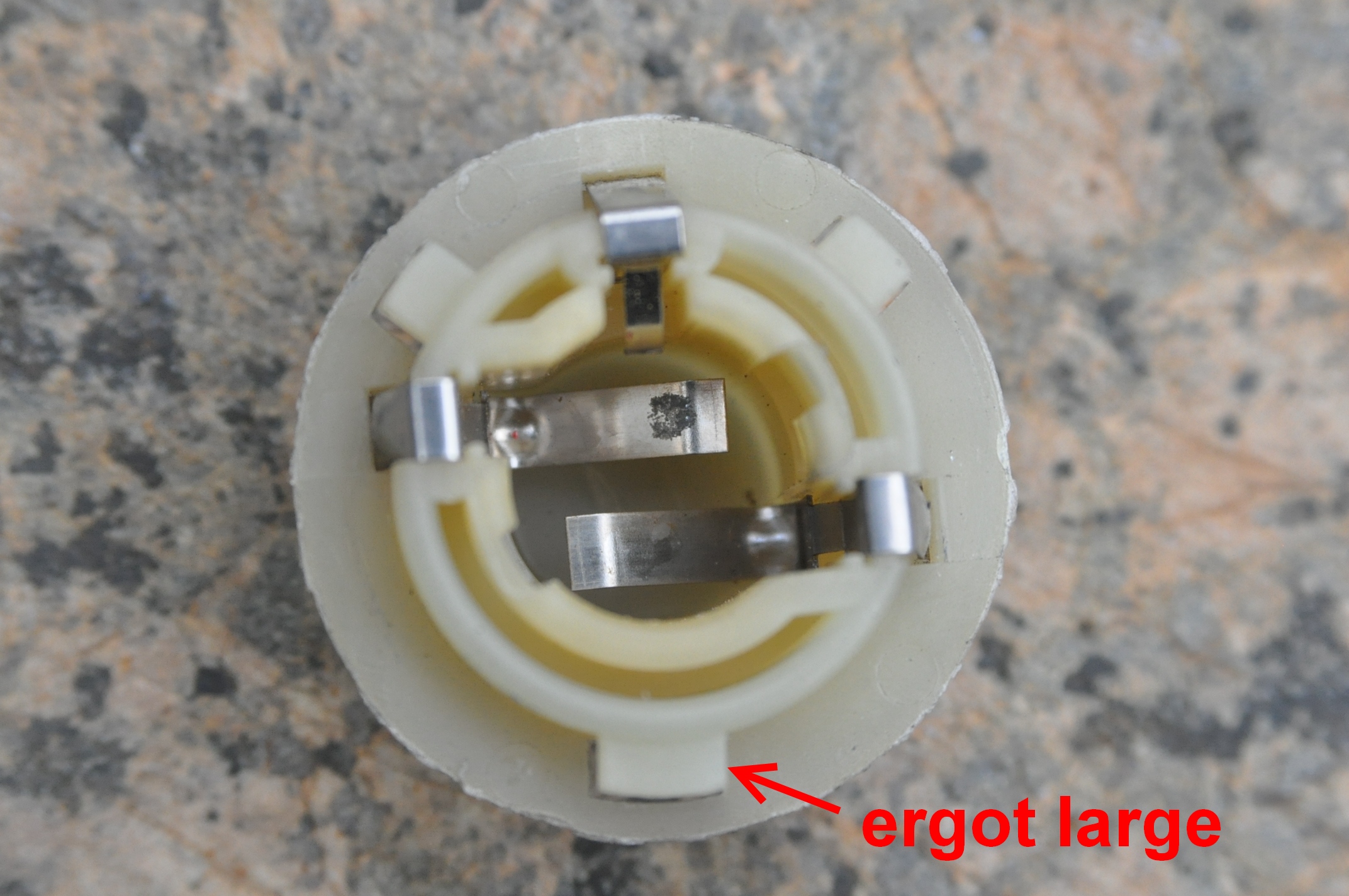

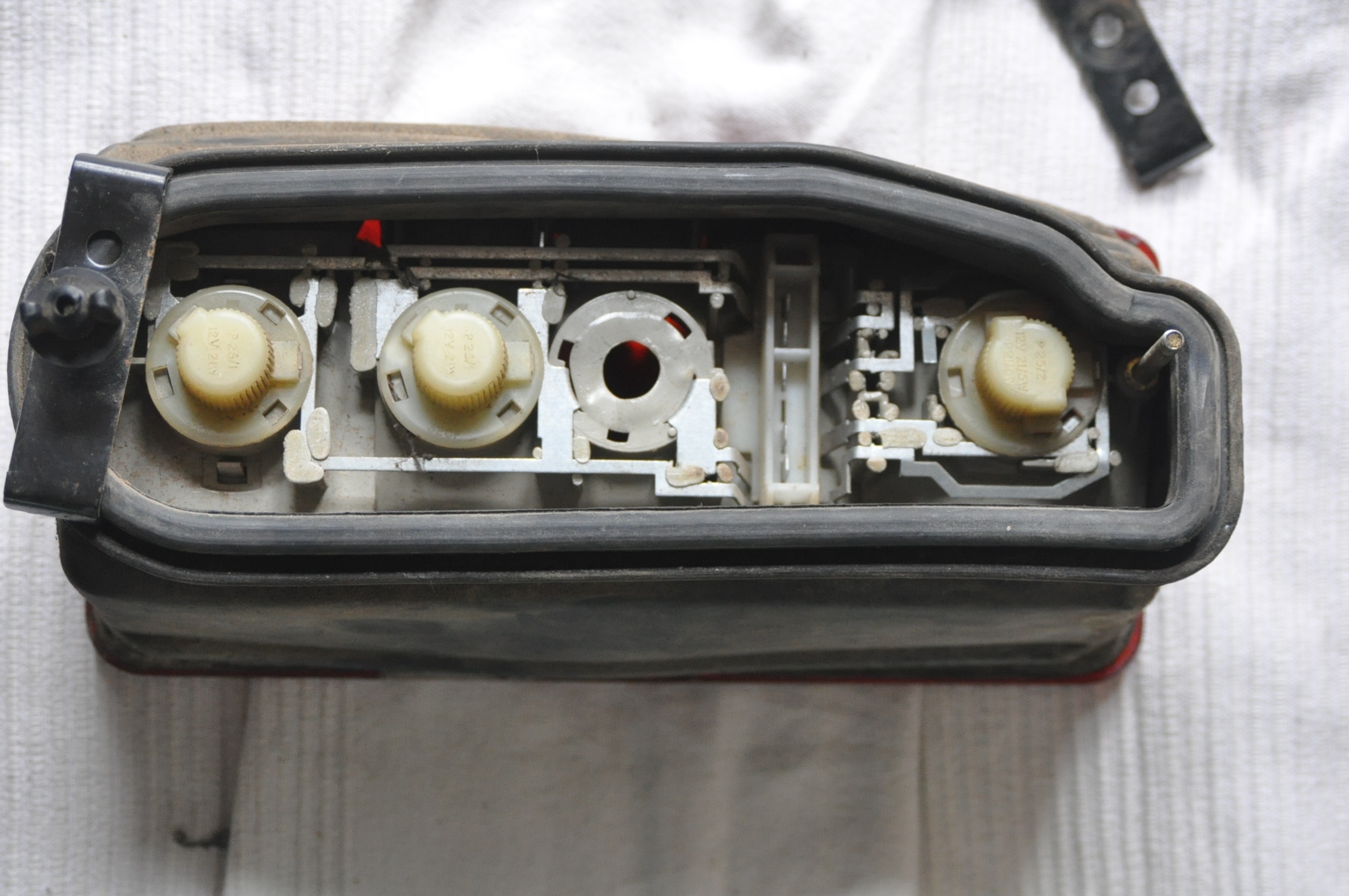

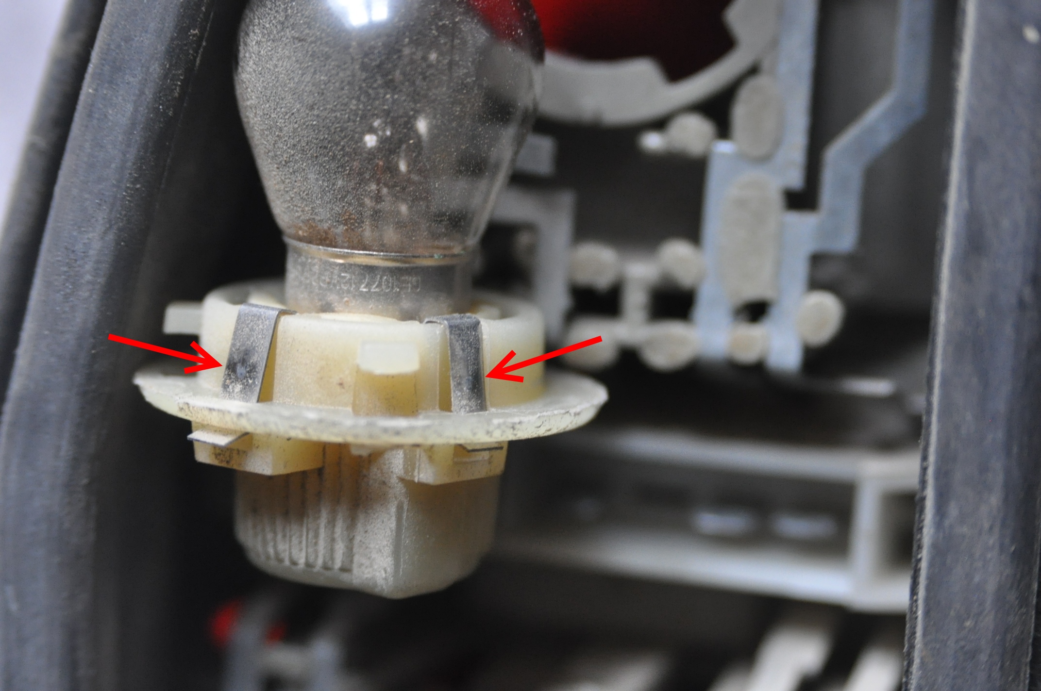

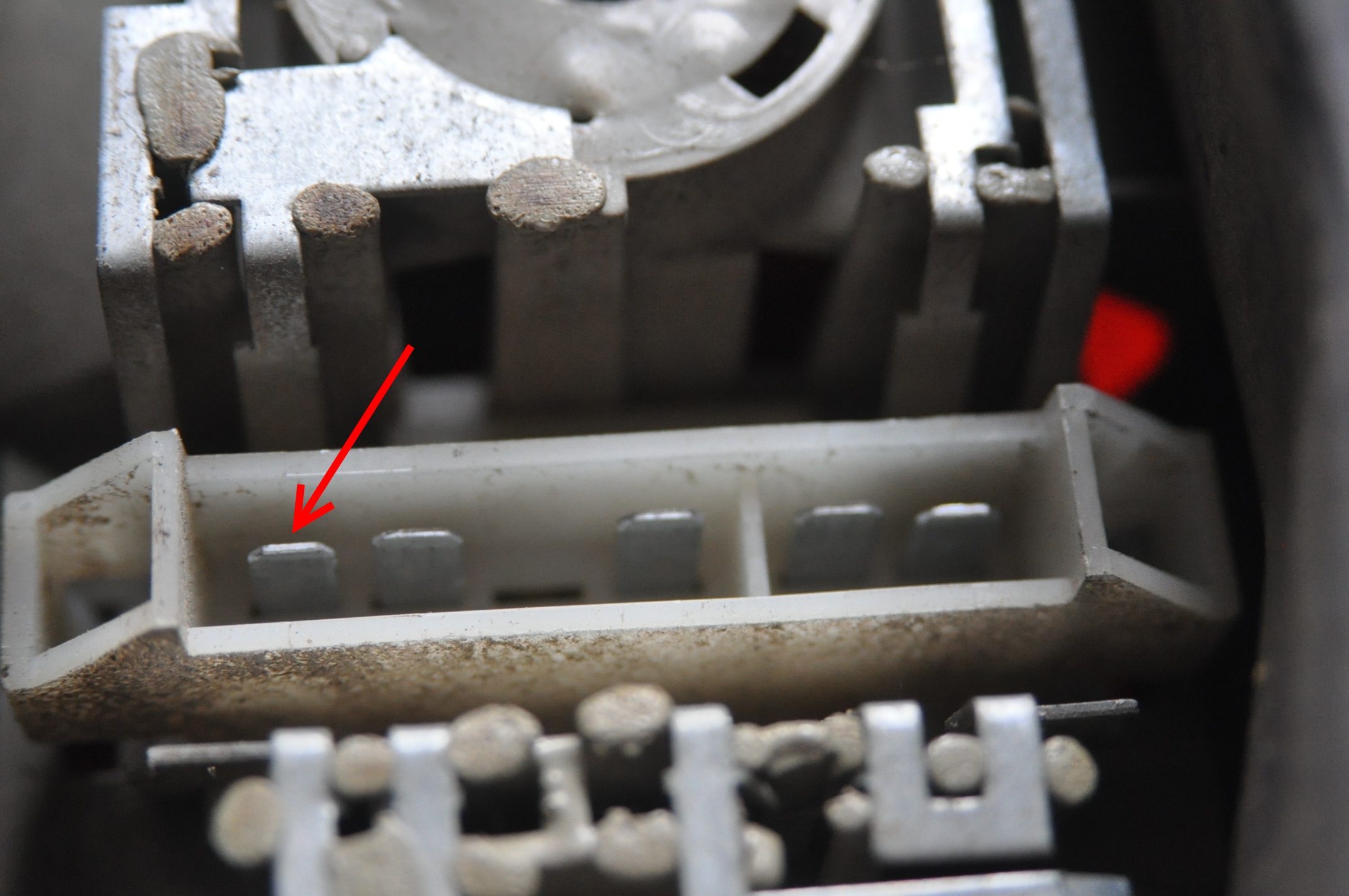

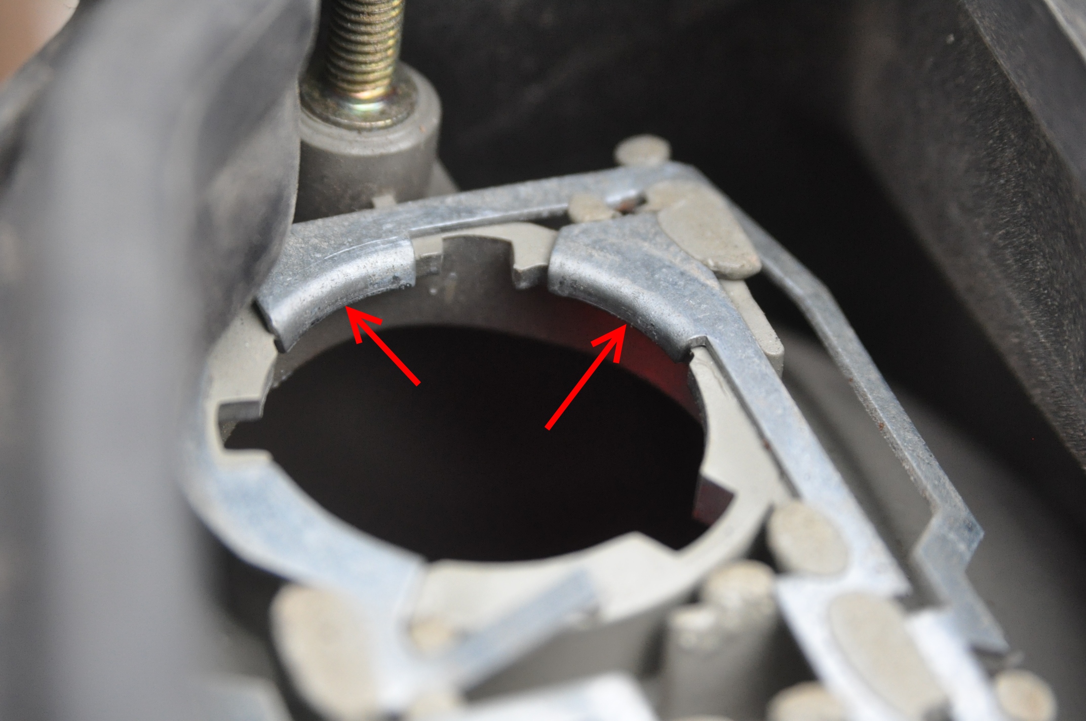

Feu complet arrière coté intérieur, deux petits écrous papillon en plastique noir à dévisser et une petite barrette métallique noire pour sortir le feu complet a des fins de contrôle. Contrôles les contacts du connecteur sur le bloc feux et sur la partie femelle en bout de faisceau. Sur le bloc feu, contrôles les contacts de la douille 1/8 de tour: Sur le support d'ampoule contrôles les contacts correspondant. Dans le support d'ampoule, contrôle l'état d'oxydation des contacts de l'ampoule. Sur la photo cela pourrait bien illustrer ton cas, où l'on peut voir qu'une des lamelles du fond est oxydée et pas l'autre. Notes au passage la différence de largeur des ergots de verrouillage du support d'ampoule. C'est un détrompage afin que les contacts correspondent bien à leur fonction par rapport au bloc feu complet.

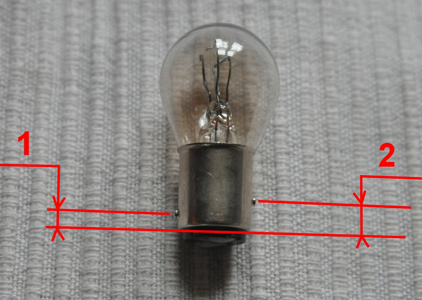

Attention, sur les ampoules doubles filaments, il y a une différence de hauteur sur les ergots du culot. Sur les ampoules de dernière génération, il y a en plus, un décalage angulaire des ergots. Ils ne sont plus seulement en opposition comme sur le disco, fais attention lors de l'achat. On ne trouve plus que celles avec les ergots et le décalage angulaire en plus. Vérifies l'état du culot de la douille (oxydation) et l'état d'usure de l'ampoule, celle de la photo, a le globe en verre qui est marron à l'intérieur, cela indique son état d'usure et donc son rendement lumineux qui peut en être affecté, cela peut-être ton cas aussi. Vérifies si la tension des feux stops arrive au connecteur arrière, le fil est vert liseré violet.
