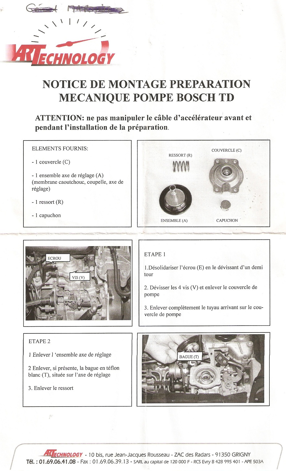

Mon frangin m'a refilé un kit d'optimisation pour pompe bosch de 200 tdi exhumé miraculeusement de son bazar.
Voici les infos données avec (visez un peu le prix :o ...) j'ai peine à croire aux prétendus caractéristiques aprés montage du nouveau cône et du ressort :roll:
l'objet du délit :mrgreen:
croyez vous que ce soit compatible avec la pompe du 300 ?
