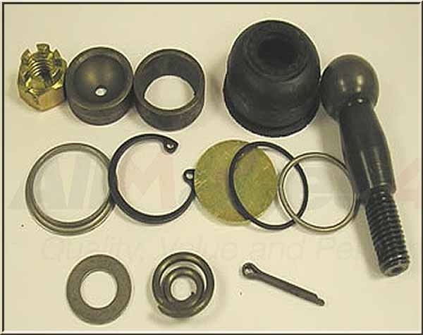

Quelqu'un pourrait-il m'indiquer les références à commander pour le remplacement de la pièce illustrée sur la photo ? En effet cette dernière a un gros jeu qui, je suppose est à l'origine de mon problème. En plus des pièces d'origines, existerait-il des versions "renforcées" ? Si tel est le cas, pourriez vous m'indiquer lesquels ?
Pièce
Pièce
D'autre part, pouvez vous me dire si le remplacement de cette pièce est accessible à un novice et sa bonne volonté ? :)
Merci beaucoup pour votre attention et vos réponses.

Comme le dit "the pater", cela concerne la ROTULE de "bielle pendante coudée" entre "boîtier de direction" et "barre de direction" av que l'on trouve sur tous les DEF quels qu'en soient leurs années de sortie usine ...(ils n'ont pas évolués de ce coté là :? )...et sur tous les disco1 et rrc sortis jusqu'en 1994
Il n'existe pas de rotule dite renforcée pour bielle pendante coudée.
La référence de cette rotule pour "bielle pendante coudée" est la même pour tous: RTC4198
Ensuite pour les disco1 et les rrc après 1994 sont sortis les "boîtiers de direction" avec une "bielle pendante droite" munie d' une rotule classique et d'une barre de direction adaptée à ce montage mais sans fixation pour amortisseur de direction prévu d'origine sur la dite barre de direction...
réalisable sur DEF, DISCO1 et RRC d'avant 1994, à condition de rajouter un amortisseur de direction soit devant soit derrière le pont av ...
Pour moi, ce montage étant beaucoup plus fiable ainsi que simple, facile et rapide au niveau de la maintenance, en comparaison de celui équipé d'une "bielle pendante coudée".
