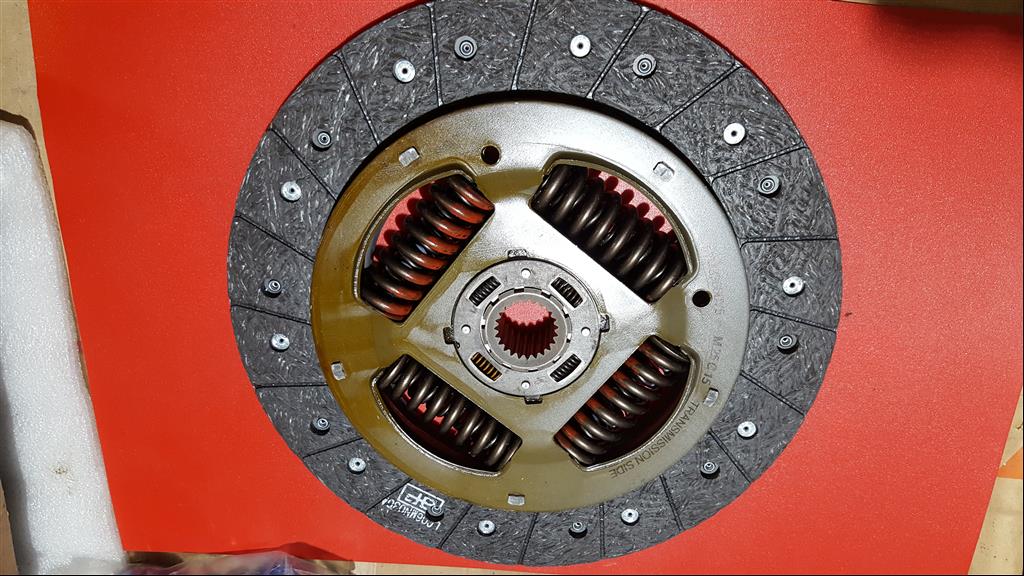

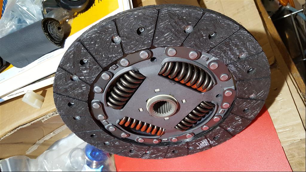

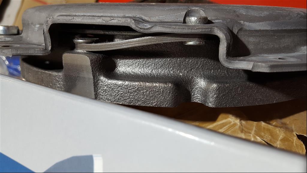

Re: Embrayage TD4
Je viens de recevoir la référence LR012199G (Gpour genuine) de PaddockGuiWind a écrit :LR012199 ou LR048731 il y a visiblement encore les deux références dispo sur padd...
La LR012199 semble être plus recente
Trop de casse sur les precedentes ?
Les photos qui permettent de voir les améliorations éventuelles :

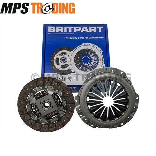

Attention la LR048731 existe encore chez Paddock en Shitparts (britpart) uniquement:
https://www.paddockspares.com/catalogse ... q=LR048731
L'embrayage LR048731 britpart en photo pour ne pas tomber dans le piège :
