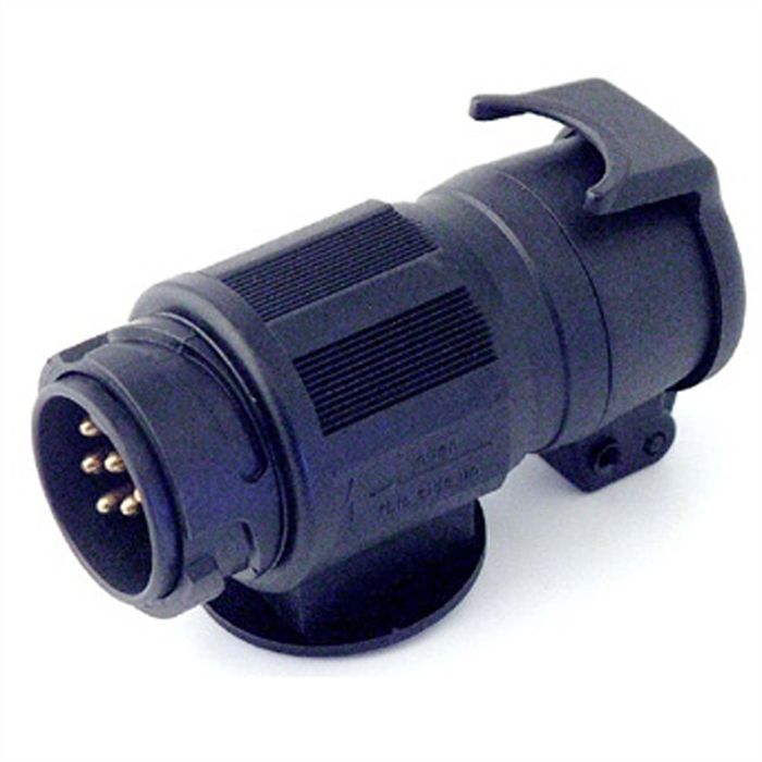

Tout pareil ! la 13 broche c'est très bien :wink:
Et avec l'adaptateur 13/7 aucun problème.
Un adptateur 13/7
Un adptateur 13/7
Une autre vue de la 13/7
