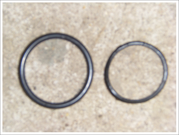

pour info le joint o ring de 300 dti (ERR4710) ne convient pas pour le 2.5dt ni pour le 200 dti (sauf erreur c'est le même vilebrequin que le 2.5DT)
Comme j'avais acheté une pochette de joints j'ai trouvé un joint o ring qui convenait mais du coup je n'ai pas la référence
sur la photo jointe on voit le oring de 300dti (le plus gros) et celui du 2.5 DT
