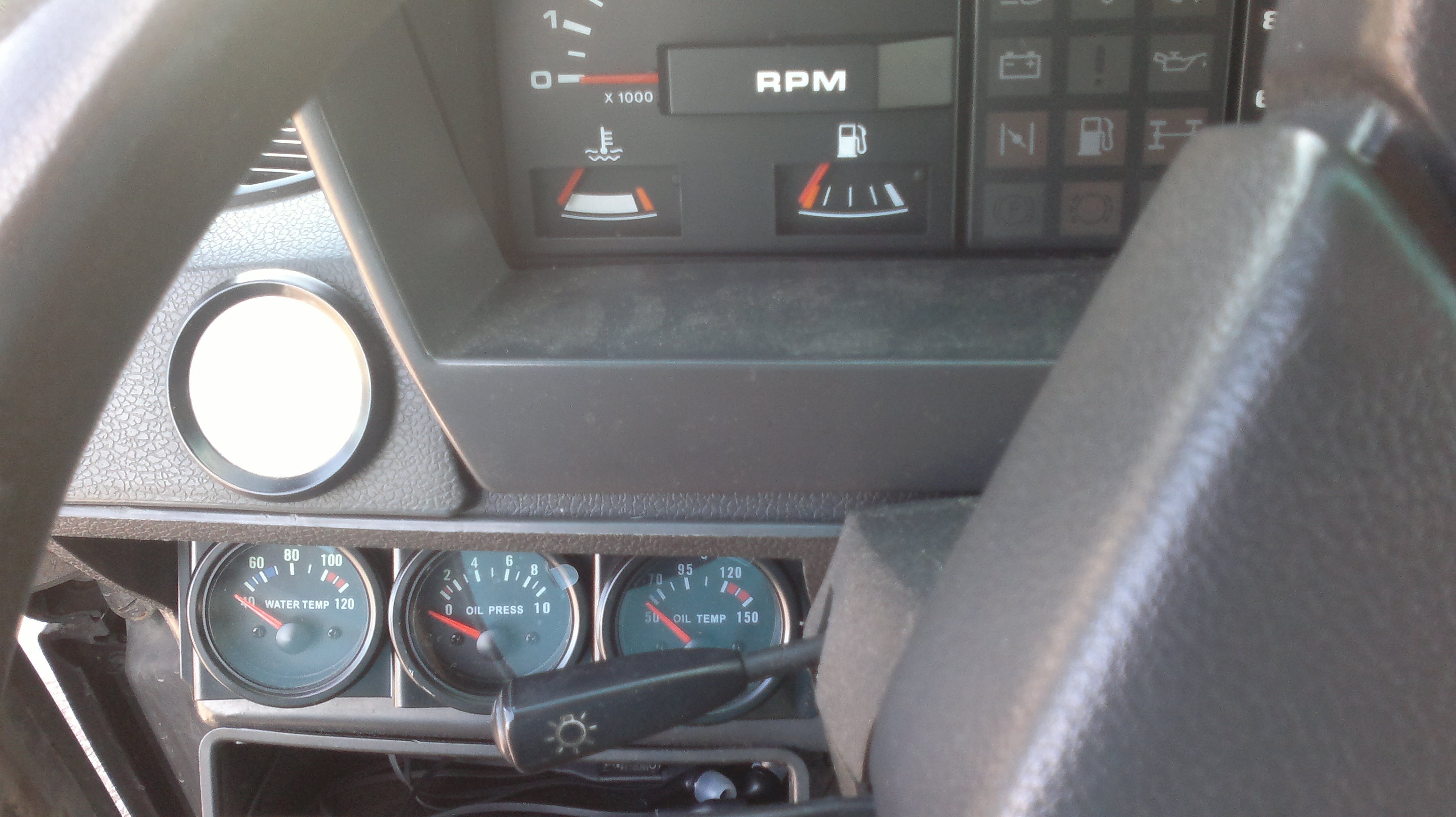

L'info m'intéresse, j'ai monté récemment des indicateurs de T eau, T huile, p huile et j'aimerais des données de ref.
T eau sur la goulotte de thermostat après celui-ci, T et p huile sur une platine voleuse intercalée entre la catouche de filtre et son support, c'est donc la T de l'huile dans le carter (+ quelques degrés éventuellement acquis lors de la remontée le long de l'arbre de pompe à huile), et avant passage éventuel par le radiateur d'huile puisque le départ et l'arrivé vers et de celui ci se situent après la cartouche.
Et la pression d'huile c'est donc celle mesurée entre la pompe et le moteur.
De tête, je suis à 4 bar moteur froid au démarrage et ralenti, et à 0,5 bar à chaud (huile à 70-80 degrés) au ralenti, je vérifierai ce soir après un coup d'autoroute sur le chemin du retour.

Pour répondre à ta question Pater, elle est peu visible sur la photo mais il y a une graduation rouge à 0,5 bar.

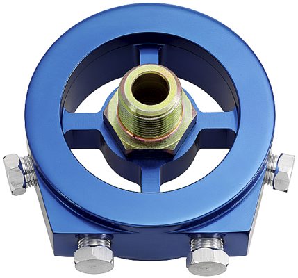

La platine voleuse:
Tönö

Attention avec ce type platine : il ne faut pas utiliser de filtre à huile trop long (cas souvent en after market à pas trop cher)... A l'époque où je vendais ce type d'accessoire pour y monter mes modules, j'ai vu un Def qui avait explosé son filtre (modèle trop long) avec le pont avant qui était venu s'appuyer sur la butée d'arrêt lors d'une compression "violente" côté droit.tönö a écrit :
La platine voleuse:
Tönö
Par ailleurs, on ne peut pas l'utiliser sur un TD5.
Sinon, c'est très pratique pour y placer une sonde de température et un sonde de pression d'huile.
Il y en a même qui ont deux raccords normalisés (1/2") pour y raccorder un radiateur d'huile... Il doit m'en rester 1 ou 2 dans mes cartons...
Le symptôme du voyant de pression d'huile qui s'allume au ralenti à chaud après un peu de roulage rapide.... est fréquent et est généralement du au pressostat fatigué. Mes valeurs de pression étaient normales mais le voyant s'allumait. Je l'ai changé, depuis tout est ok.
