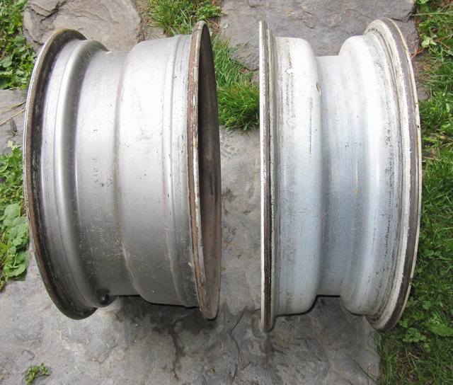

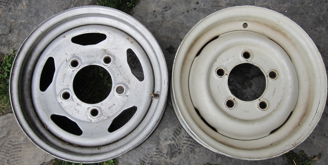

j'ai trouvé des jantes de disco 1 à la déchetterie et moi j'ai un def 110 , et pour l'hiver je veux mettre des neige en 235/85 R 16, vous pouvez voir les photos le différence c'est la largeur de la jantes du disco et puis elle a plus de déport je pense ?
c'est un peu compliqué toutes c'est différences dans les pneus et jantes :sm11:
disco et def
disco et def

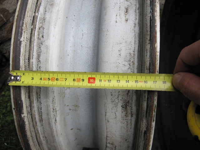

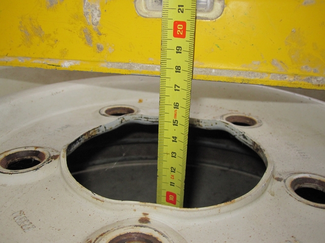

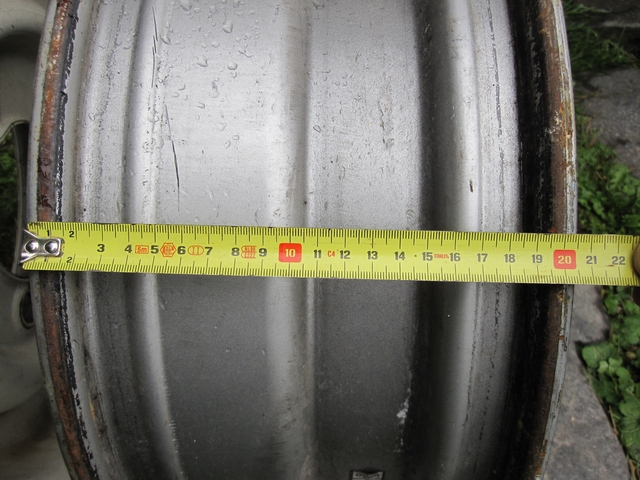

voici la largeur :
defender
defender
disco
disco

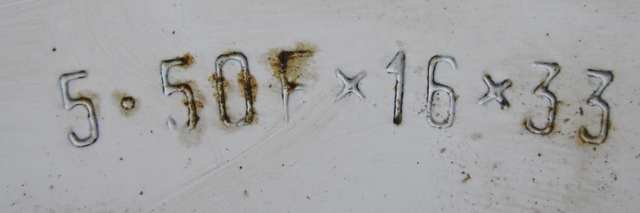

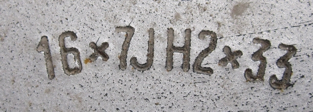

les chiffres :roll:
disco
disco
def
def
les deux jantes disco et def

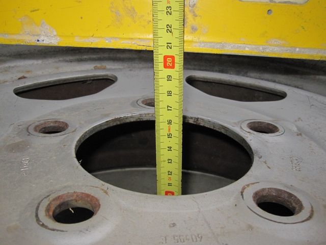

le déport :
disco
disco
def
def

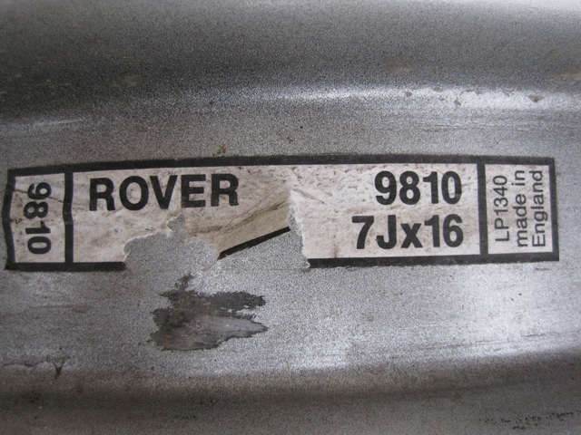

pour de jantes à la poubelle y avait même encore étiquette en papier : :D :lol:
disco
disco

tu peux monter des jantes de DISCO 1 sur ton DEF...pas de soucis...
comme elles sont en 7x16 tu peux y monter des 235 aussi
